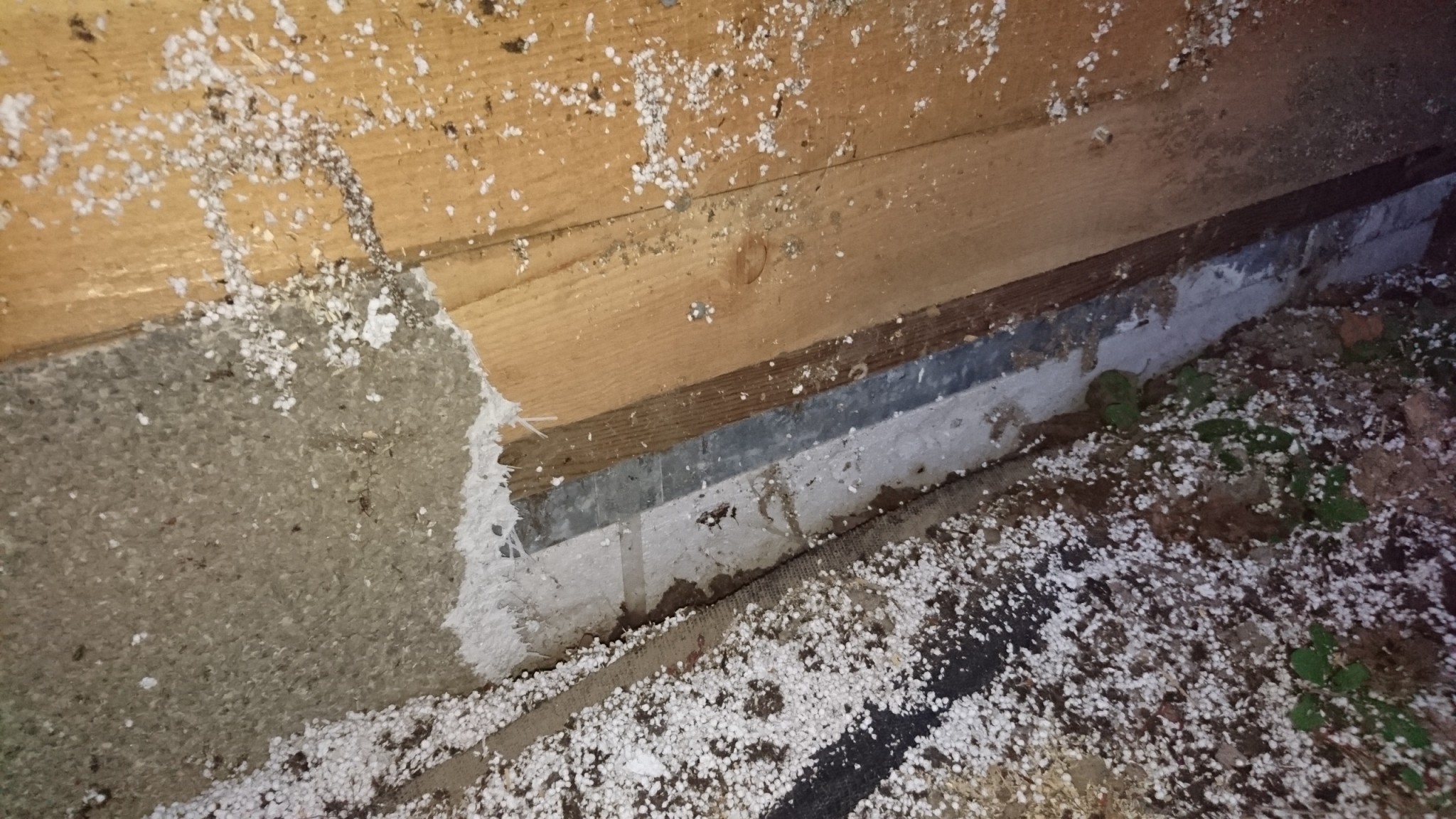

Någon som vet vad detta kan vara för typ av grund/konstruktion?
Vill helst inte riva mer för att se vad som finns under...
Det ser ut som att det är uppbyggt med:
Frigolit (minst ett knivblad tjock)
Plåt
Tryckt regel
Regel och vidare uppåt med 95mm regelstomme fylld med frigolit.
Grundkonstruktion med frigolit, plåt och träreglar synlig vid husvägg, med frigolitbitar utspridda på marken.
