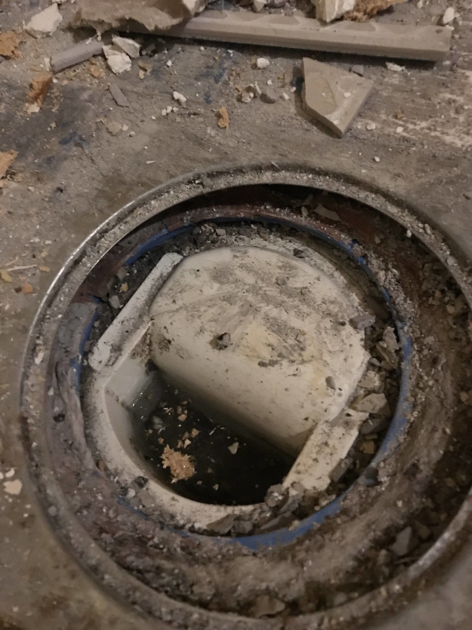

M maverik #1 Medlem · Kalmar · 188 inlägg 10 mar 2019 22:14 maverik Medlem Kalmar 188 inlägg 10 mar 2019 22:14 #1 Någon som utifrån denna bild vet vad detta är för golvbrunn? Inloggade ser högupplösta bilder Logga in Skapa konto Gratis och tar endast 30 sekunder
Immobil #2 Medlem · Blekinge · 10 794 inlägg 10 mar 2019 22:19 Immobil Medlem Blekinge 10 794 inlägg 10 mar 2019 22:19 #2 Det ser ut som en äldre Purus.
M maverik #3 Medlem · Kalmar · 188 inlägg 10 mar 2019 22:25 maverik Medlem Kalmar 188 inlägg 10 mar 2019 22:25 #3 Immobil skrev: Det ser ut som en äldre Purus. Såpass gammal så den inte är godkänd längre? Ser ju ut som klämring iaf så kanske är såpass att den är ok? Kan man byta vattenlåset?
T tank77 #4 Allvetare · Skåne · 6 162 inlägg 10 mar 2019 23:17 tank77 Allvetare Skåne 6 162 inlägg 10 mar 2019 23:17 #4 Tvätta bort skiten uppe på vattenlåset så borde det stå Freja. https://www.purus.se/produkter/produkt/freja/
