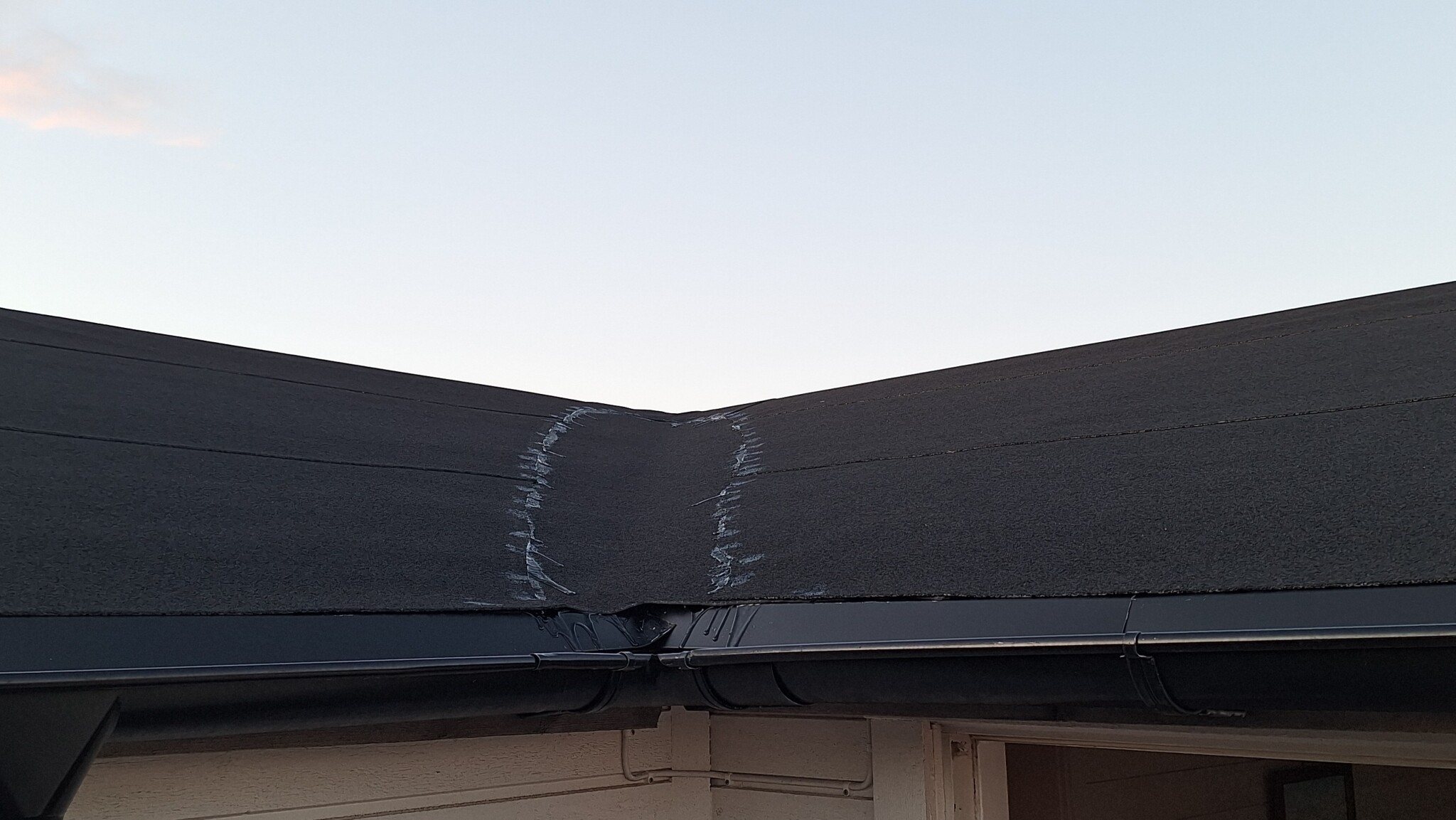

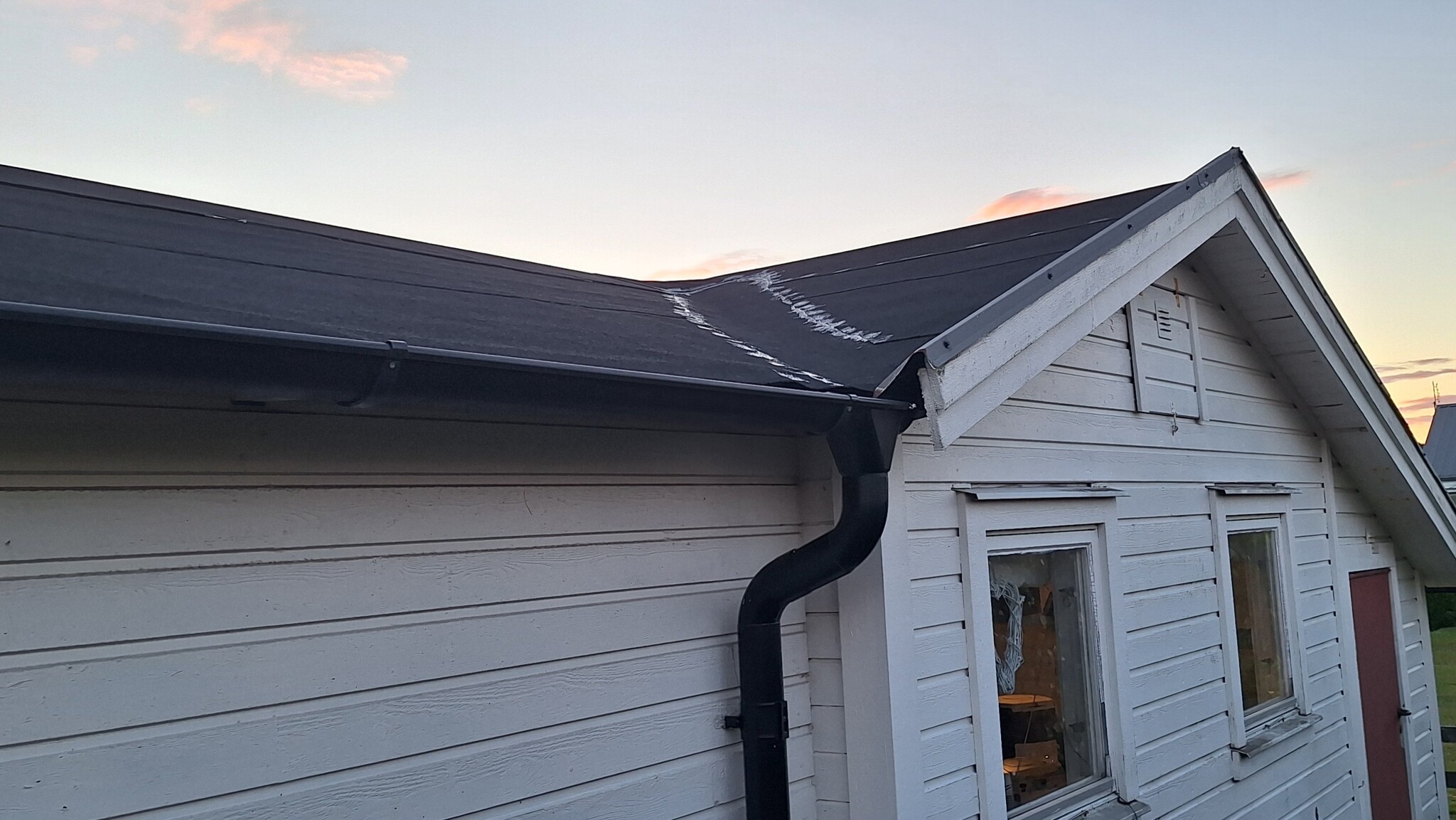

Jag har anlitat en hantverkare som lagt asfaltspapp på vårt sommarstugetak då det gamla var väldigt dåligt.

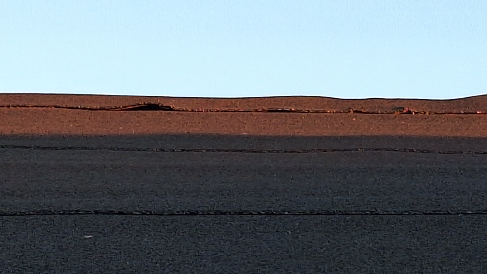

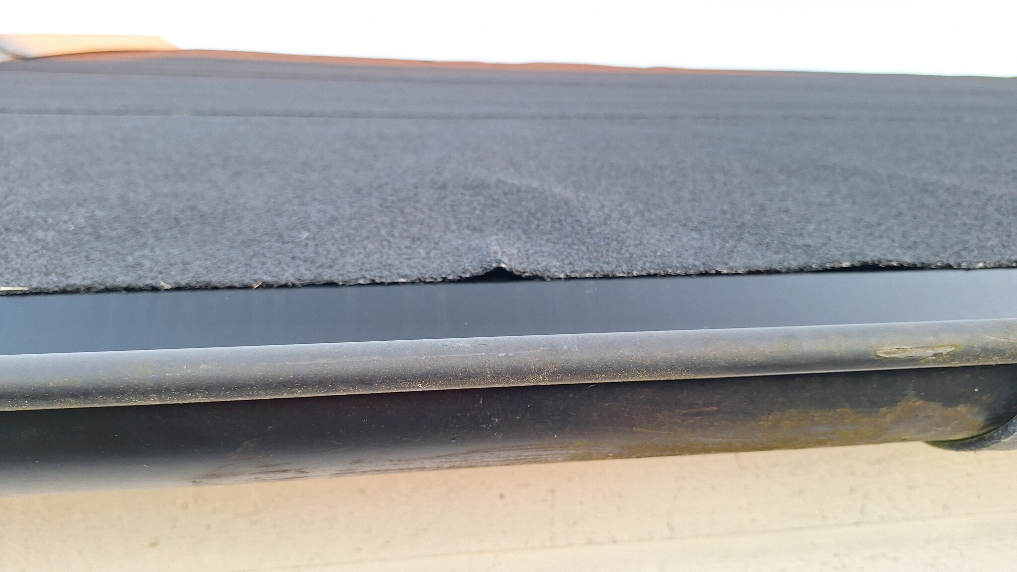

Jag hade inte möjlighet att närvara utan kom till fullbordat faktum och min känsla är att det känns... Inte helt hundra. På några ställen är det buckligt och den brukar inte fäst mot underlaget där. Dessutom ser skarvarna där taket är brutet lite konstiga ut?

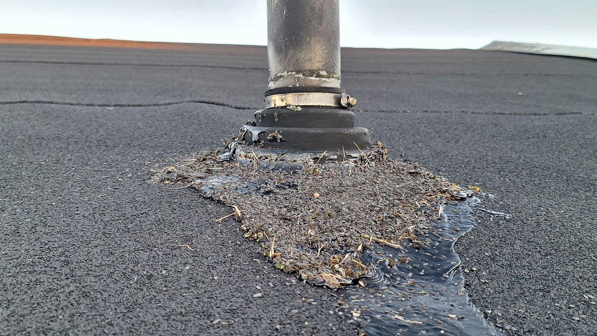

Dessutom ser det väldigt konstigt ut runt en takventil där det är ur att sitta en massa gräs och skit i asfaltsmassan.
Är detta något jag bör ta upp med den son gjort det? Se bilderna, jag kan ta fler om någon vill ha andra detaljer.

Ser ut att vara väldigt låg lutning på taket. Då brukar det krävas speciella produkter. Vet du exakt vilken papp de har lagt?
Sedan är ju givetvis gliporna i skarvarna jättefel.
Anslutningen till ränndalen ser skum ut. bortsett från kladdet med tätningsmassa. Ser ut som "ränndalspappen" ligger ovanpå takpappen, Tror det skall vara tvärtom.
Men jag är amatör.
Men jag är amatör.
Jag har kollat lite närmare och "ränndalspappen" ligger under, så det verkar ju åtminstone rätt.

Här kan du läsa montageanvisningarna hur man ska göra. Papptak ska vara prydliga med raka linjer, utan veck och bubblor. Utöver det ska de också vara tätt! Här har dom misslyckats med det mesta, vinkelrännorna är katastrof.
