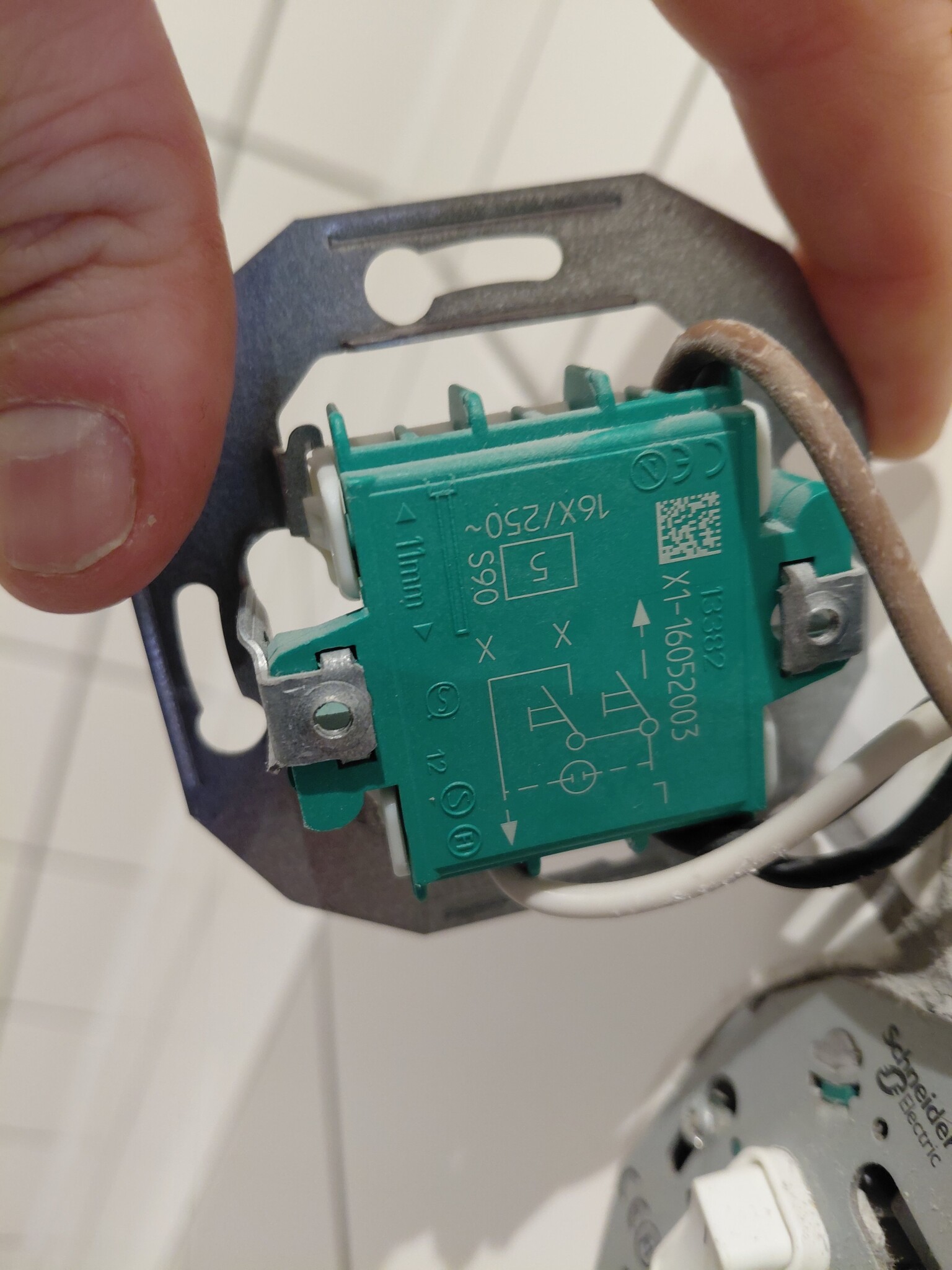

Har hyrt ut huset och kommer precis hem. Denna brytaren funkar inte längre. Av ngn märklig anledning går en av brytarna inte att slå över. En av brytarna går till dimmer i taket och 1 av brytarna går till en lampa på väggen. Det är lampan på väggen som nu inte går att styra. Skulle gärna byta till en exakt likadan men när jag googlar på siffrorna som jag tänkte kunde vara artikelnummer så får jag inga träffar. Ngn som kan hjälpa till?
Det är en kron brytare
avh67f och 1 till

Sök på kronbrytare.

Kronbrytare kanske med en fjäder till knappen för dimmern och kanske därför den inte "slår över"

Det är bra om man läser TS fråga.
" En av brytarna går till dimmer i taket och 1 av brytarna går till en lampa på väggen. Det är lampan på väggen som nu inte går att styra. "
Fast den felbeskrivningen låter lite konstig.
På vilket sätt fungera inte brytaren? Slår knappen inte över till sitt andra läge rent mekaniskt?
Har det inträffat något så att brytaren har fått en smäll?
Det är extremt ovanligt att en sådan brytare lägger av, spontant.

Det var en kronbrytare. Bytte till ny och det funkar bra. Jag vet inte varför den gick sönder.
