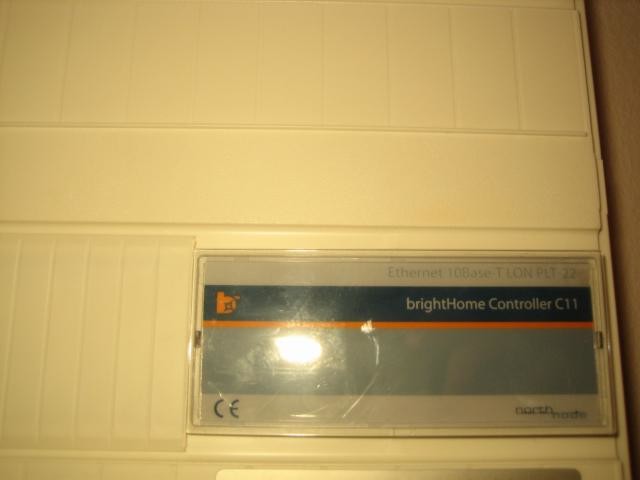

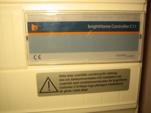

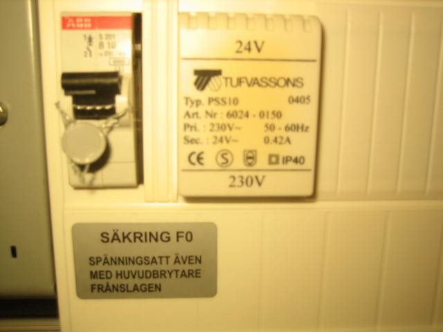

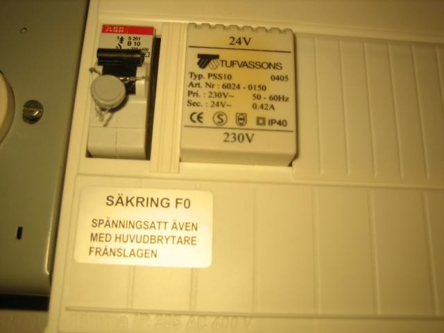

Inte tillräckligt bra upplösning, jag ser texten nere till vänster ("spänningsatt även när h-brytare avslagen"), inte texten till höger eller "apparatboxarna" i övre och undre raden...
Men det luktar ju "övervakning" lång väg.. (Typ betala för hög temp i lägenheten)
syns det bättre på dessa?

står mbus på kretskortet och svm north node
Luktar individuell förbrukningsmätning lång väg...

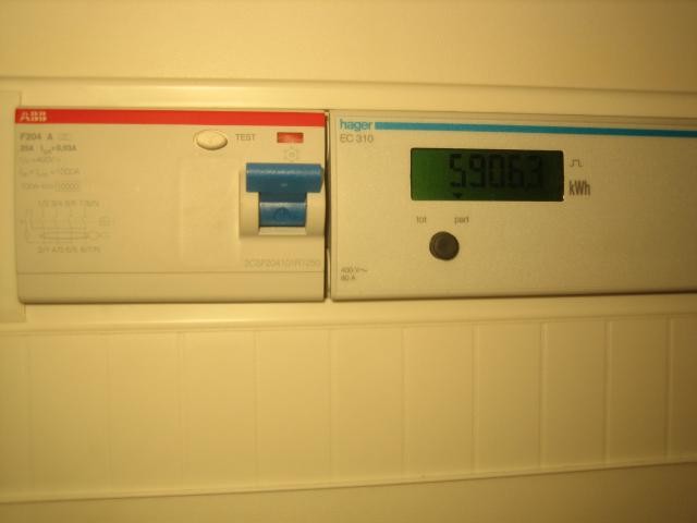

hager ec310 = Denna energimätare används till att mäta förbrukad energi i en elinstallation.
Apparaten har en totalräknare, en återställningsbar räknare samt en pulsutgång.
Har ni kollektivmätning på elen i fastigheten kanske?
Eller rättare sagt....ni har ju kollektivmätning i fastigheten.
Tufvassons-transformatorn ser gul ut på mitten. Är den rejält varm eller bara ljummen? Troligen är det inget fel, men man vet ju aldrig...
