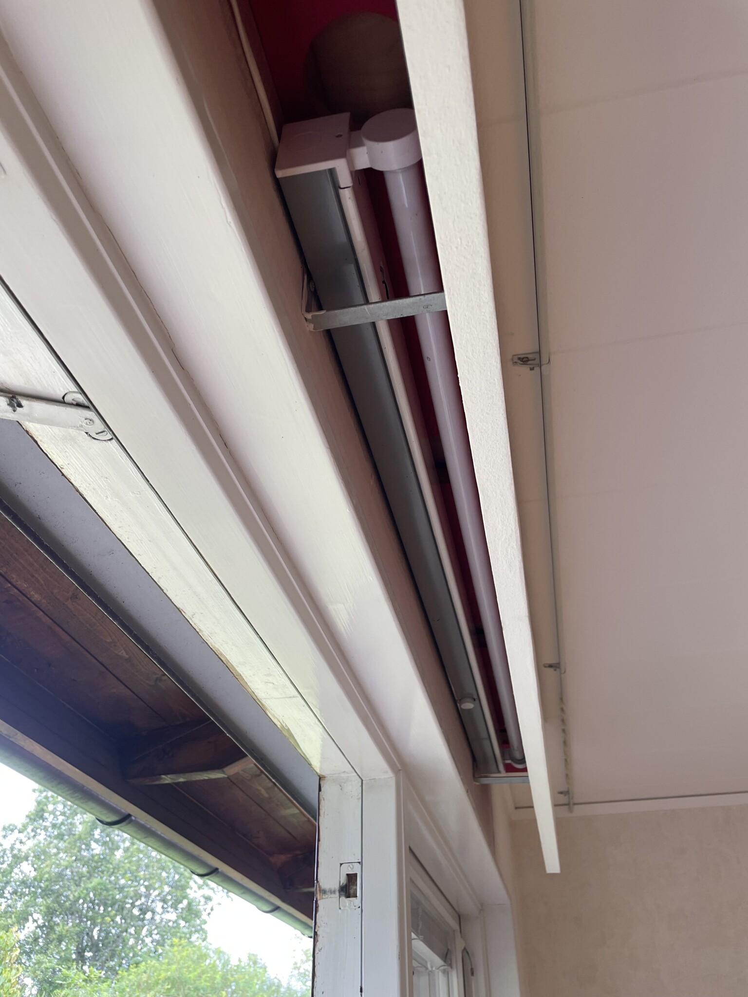

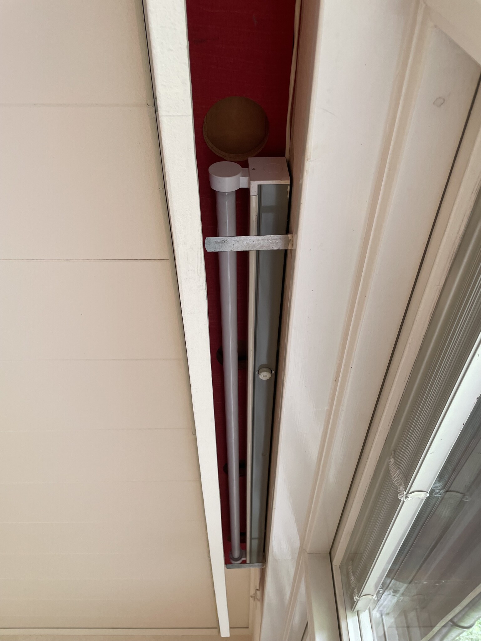

Vi har nyss flyttat till hus från 1960.
I vardagsrummet längs med hela fönster sidan sitter detta.
Det är någon slags träram och innanför är det lysrör.
Jag lyckas inte tända dem på något sätt så antingen är det söndriga eller urkopplade.
Är det någon som vet vad de är till för?
Hur gör man för att montera ned dem?

Lysrör används till att bekämpa mörker. Du demonterar väl genom att endera skruva bort om du har synliga skruvar eller använda kofot osv.
cpalm
Man ska nog säkerställa att de är urkopplade innan man river dem.

Ser ut att vara inkopplad med lampsladd, då bör det inte vara fast ansluten utan med stickkontakt/lamppropp å då behövs det ingen elektriker.

Det kan vara hempulat och hela armaturen strömförande!
Intet
De får ju ström från vänster. Är det ett täcklock eller ett uttag där? Om det är ett lock kan du titta försiktigt inuti och se vart elen kommer ifrån. Men innan dess så ska du nog ta en titt i elskåpet så att det inte är en timer som styr lamporna.

Jag har lyckats montera ned allt. Det var två lysrörsarmaturer som satt med vanlig lamp sladd. Var bara att skruva ned.
Runt dem fanns nåt slags hemmabygge som jag bara tog isär. Antar att den suttit där för att ljuset skulle falla snyggt och dölja rören.
Det var inte möjligen växtbelysning, för blommorna på fonsterbrädan. I så fall brukar de lysa med en rätt obehaglig lila ton. Det vill man nog skärma av i så fall.
