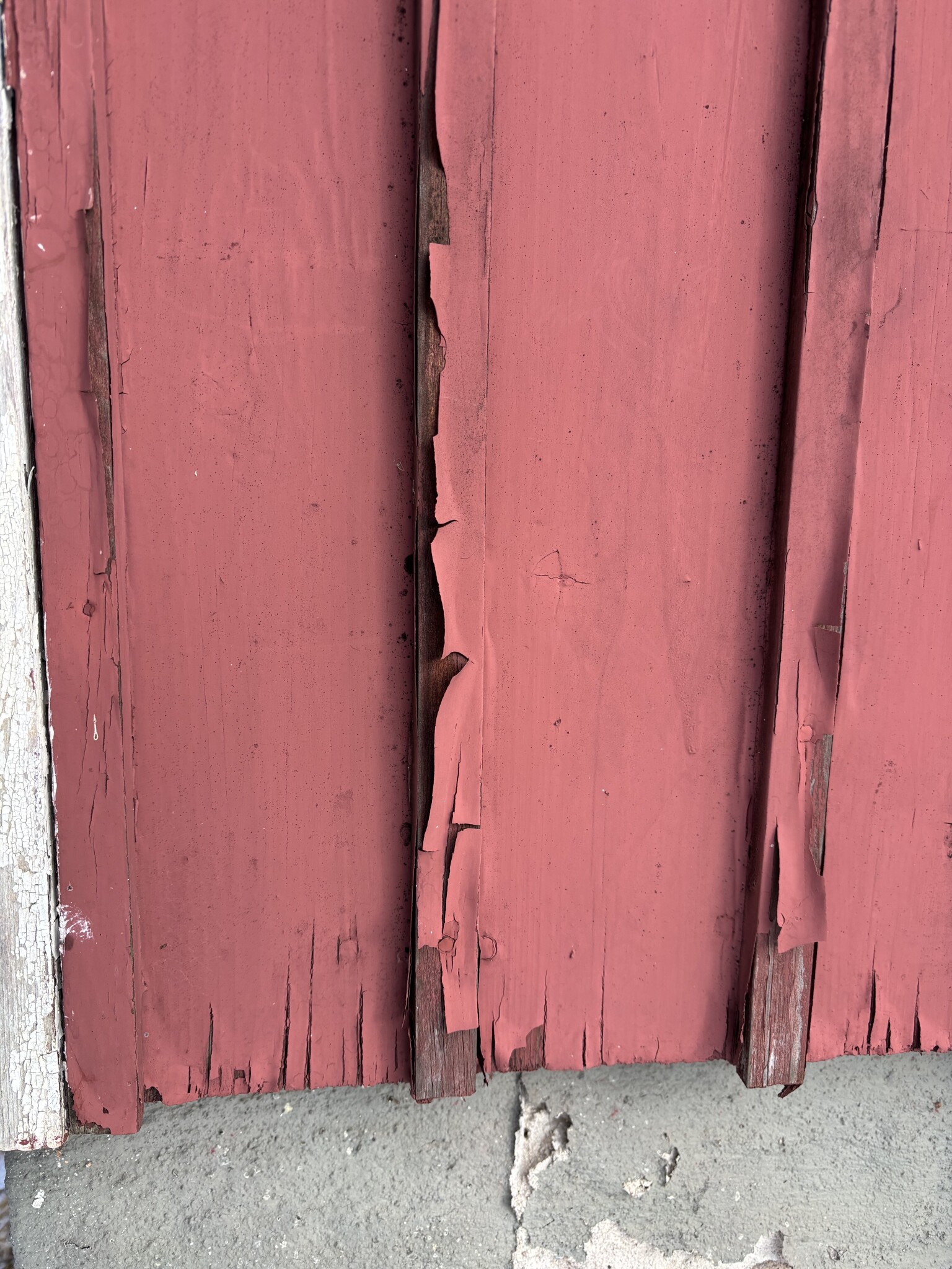

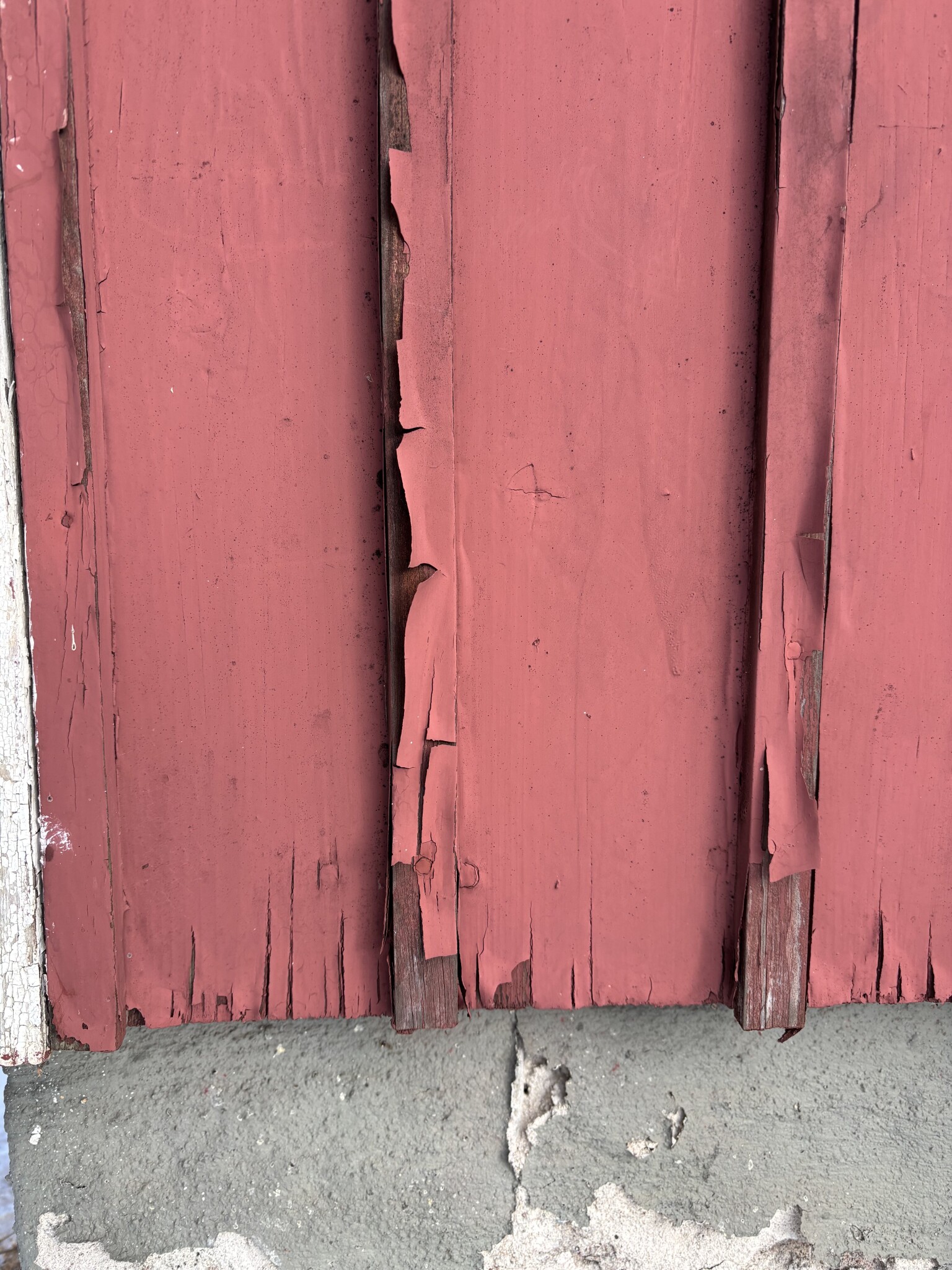

Vi har köpt en sommarstuga som byggdes under 50-talet. Den stod öde i många år så det är en del jobb!
Vi är lite fundersamma på vad huset är målat med, uthus är slamfärgade så vi funderar på om de är slamfärg från början och sen har huset någon gång blivit målat med nåt annat.
Vår tanke är att skrapa trärent på hela fasaden och sen slamfärga. Vad tror ni?

Ser ut som akrylat ovanpå falu rödfärg.E Elin HC skrev:Vi har köpt en sommarstuga som byggdes under 50-talet. Den stod öde i många år så det är en del jobb!

Att skrapa trärent blir då en filosofisk fråga när du är klar.

Ser ut att vara någon slags plastfärg ytterst, akrylat heter det väl egentligen. Men där det yttre färglagret lossnat ser det ut att vara vanlig rödfärg, slamfärg, under. Och då går det bra att dra på ett nytt lager slamfärg när ni väl fått bort plastfärgen.

Har nog tänkt att de får ta hela semestern i sommar, så fyra veckor om det behövs! 😅 Fick tips om en maskin som man kan använda för att ”fräsa” bort färgen så jag hoppas att det går lite snabbare än att stå med färgskrapa! 😆Pjosk75 skrev:
