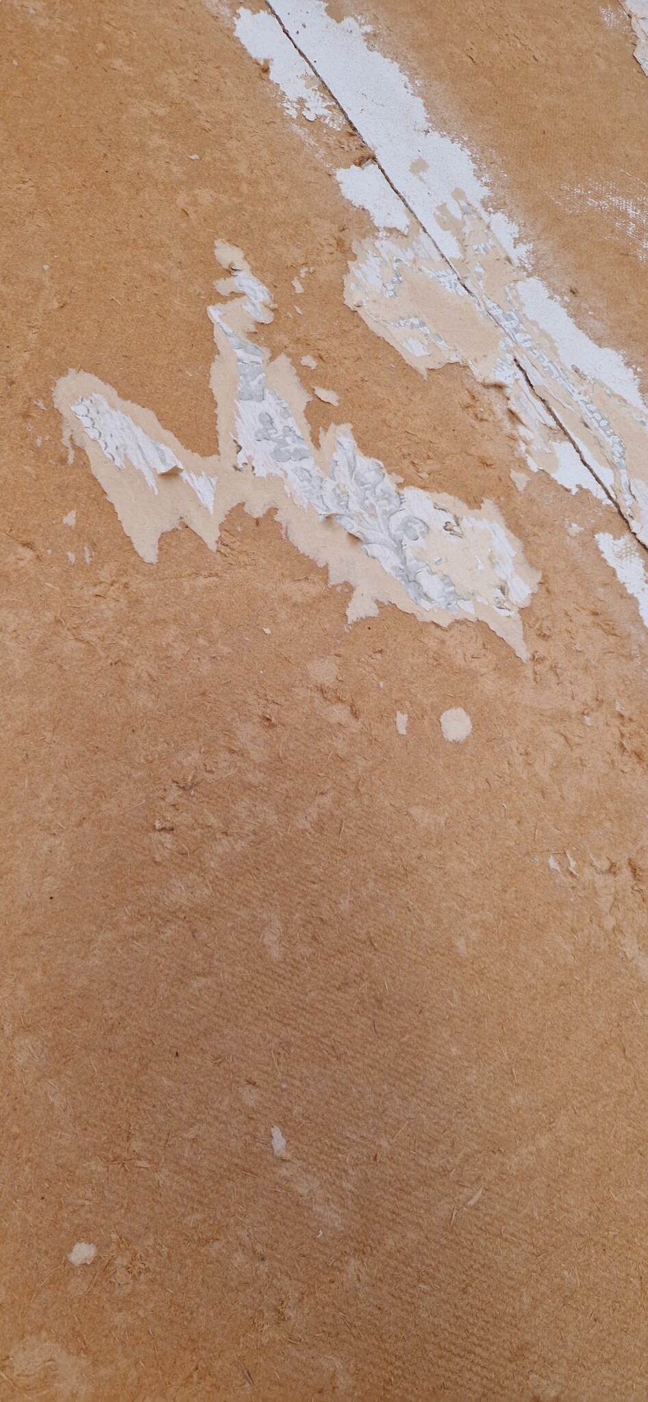

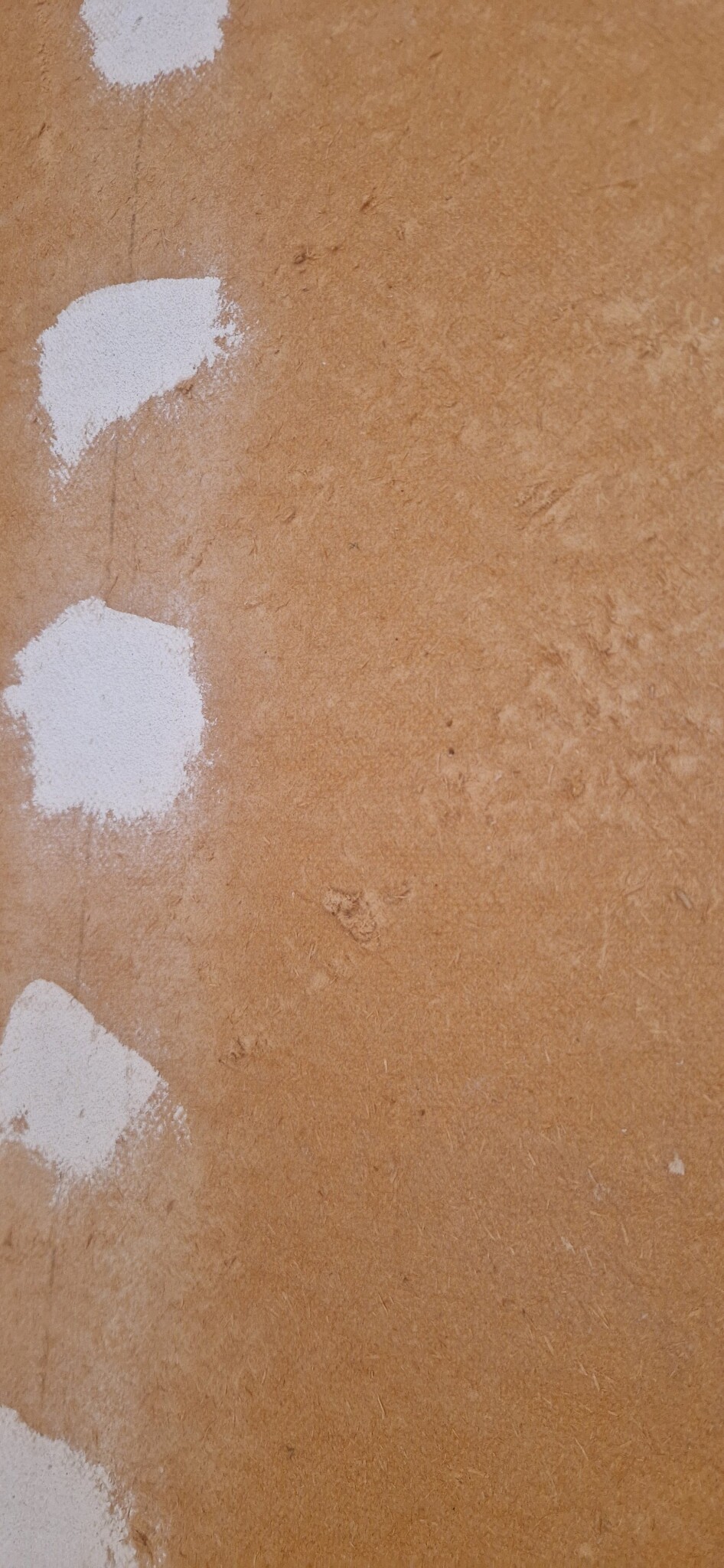

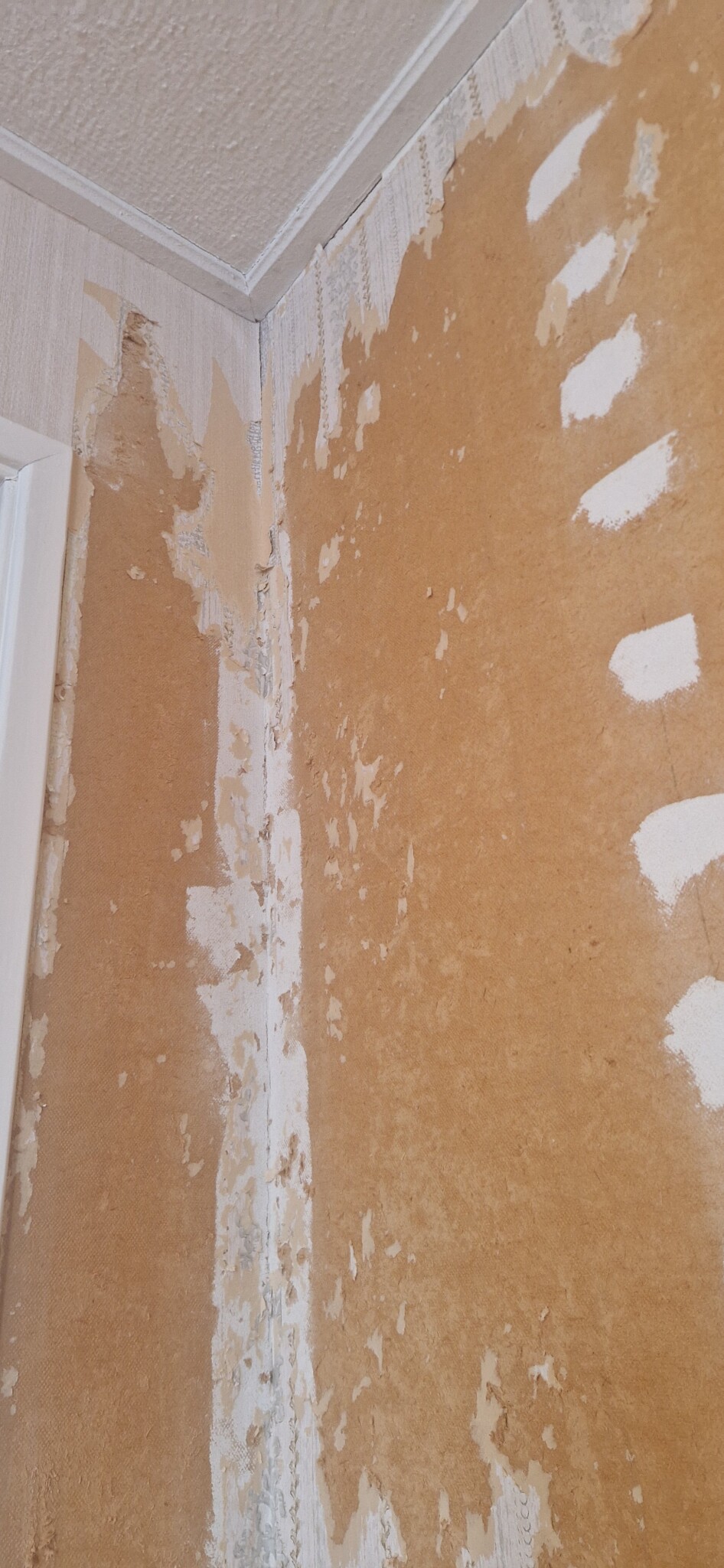

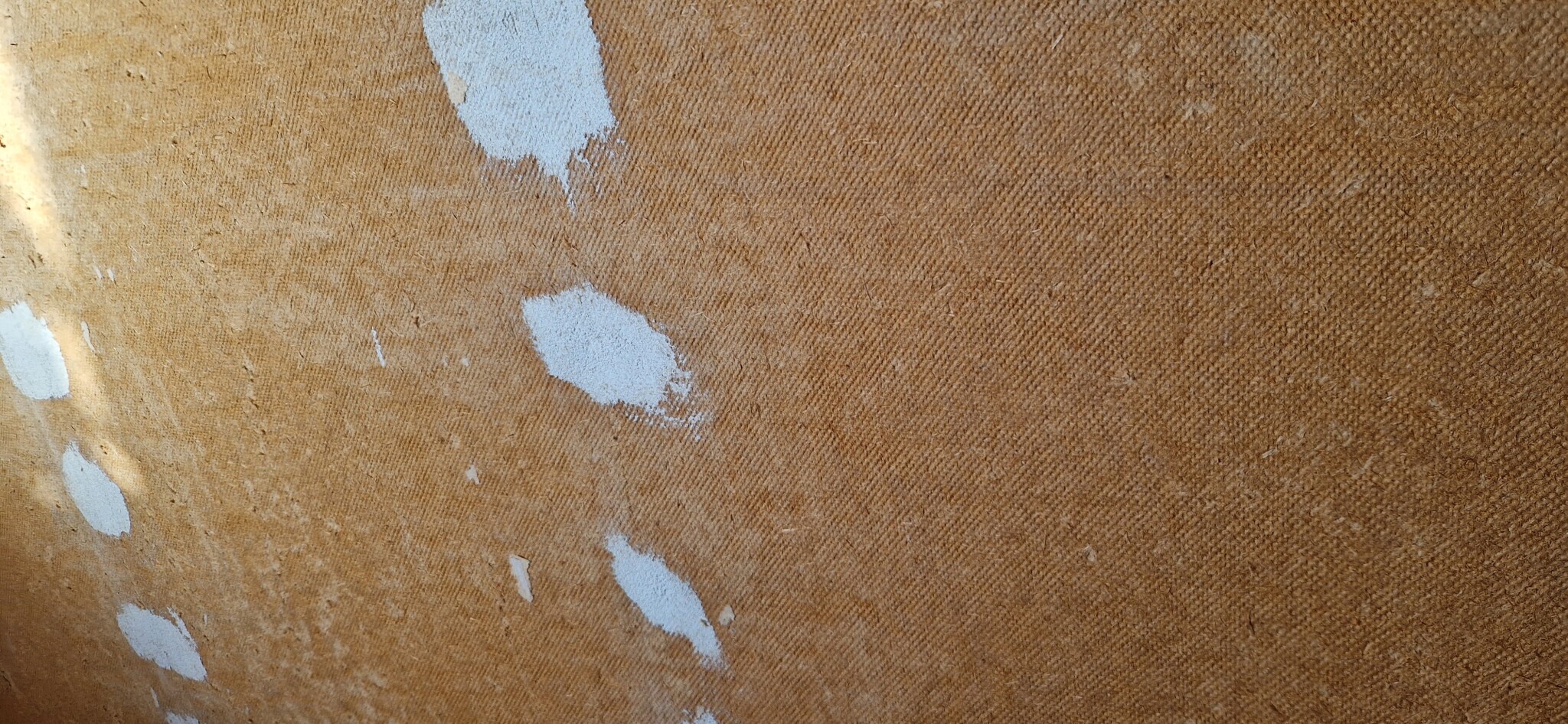

Vi har köpt en 50 tals stuga och börjat riva bort de 5 lager tapeten som låg på väggen. Bakom tapeten hittar vi en spånvägg/papp typ? Vad gäller här, bara att bredspackla allt och sen måla med grundfärg eller strunta i spacklet och slipa ner väggen jämn? 🤔🙏 total nybörjare på målning

Det ser ut som en mjuk träfiberskiva som var vanlig vid tiden och såldes som Treetex.
Inte kul att spackla och måla på då den är för mjuk. Billigaste lösningen är att måla på tapet på den. Den dyrare lösningen är att gipsa rummet och sen måla.

Hej! Stort rack för svar. Det var det jag var rädd för... men om jag river upp den gamla tapeten, spacklar och slipar de värsta ojämnheterna (typ där jag råkat riva när jag tog bort tapeten), kan jag därefter lägga renoveringstapet och måla över den? Blir det en permanent och ordentlig lösning? Jag vill gärna inte göra någon halvdålig tillfällig grej utan det ska hålla.

Renoveringsgips är den metod som kommer ge bäst resultat.
Risken med renoveringstapet i ett 50-tals hus är att det som sitter under rör sig olika, speciellt i skarvar och hörn, men var där inga sprickor tidigare, eller tapeten korvat sig, så fungerar nog det också lika bra.
Ojämnheter behöver spacklas om ni använder renoveringstapet.

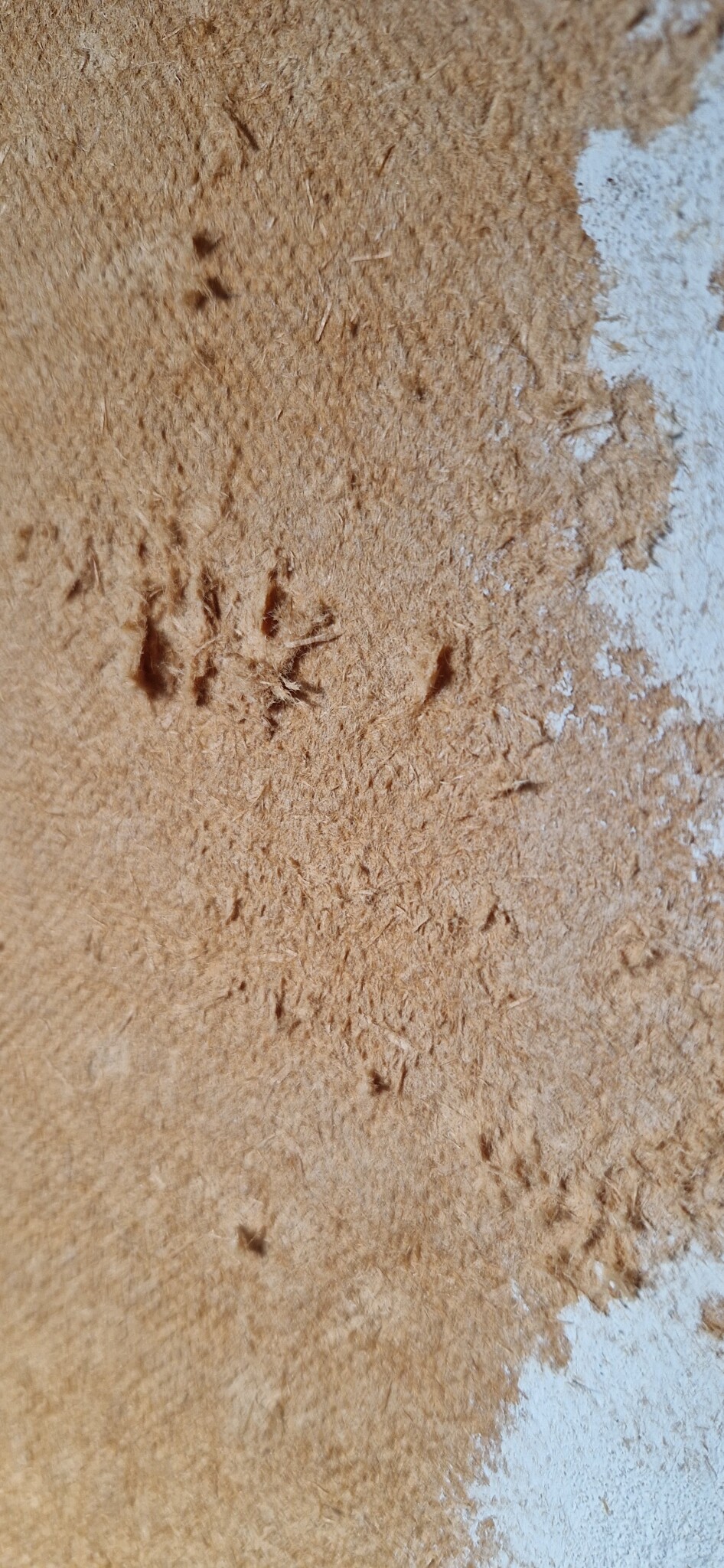

Tycker det ser alldeles för slätt ut för att vara treetex. Om man river tapet helt från det brukar ytan bli "ruligare"

Såhär der det ut. Fibrigt, ganska mjukt

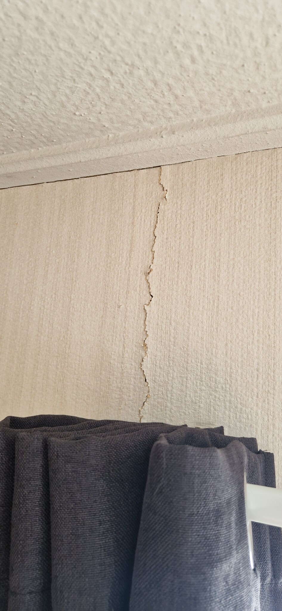

Alright. Och då är det bara kapa och fylla rummet, spackla kanterna ihop och måla över? Tapeterna hade sprickor lite här och var samt att de rullade sig i hörnen. Här är en bild på en spricka där vi inte rivit tapeten än.

Ja, bort med lister, kontakter, brytare och annat och sätt upp renoveringsgips. Remsa med spackel i skarvar.
Spackla skruvhål och skarvar/remsor. Titta på någon video, om ni ej gjort det tidigare.

Enormt tack. Behöver vi riva bort den gamla tapeten innan vi lögger upp renoveringstapet då? 🤔 om det ändå ska döljas eller är det bättre att riva loss så mycket man kan/allt och därefter lägga upp renoveringstapet och måla över. Undrar inte om vanliga innerpaneler/plankor blir enklare då.

Ja nu syns det jättetydligt att det är treetex!
Jag personligen skulle måla ytan med en billig färg (typ biltemas vita tak/väggfärg sen spackla den slät och med remsor i skarvarna.
Eventuellt med renoveringstapet eller slät glasfiverväv ytterst.
