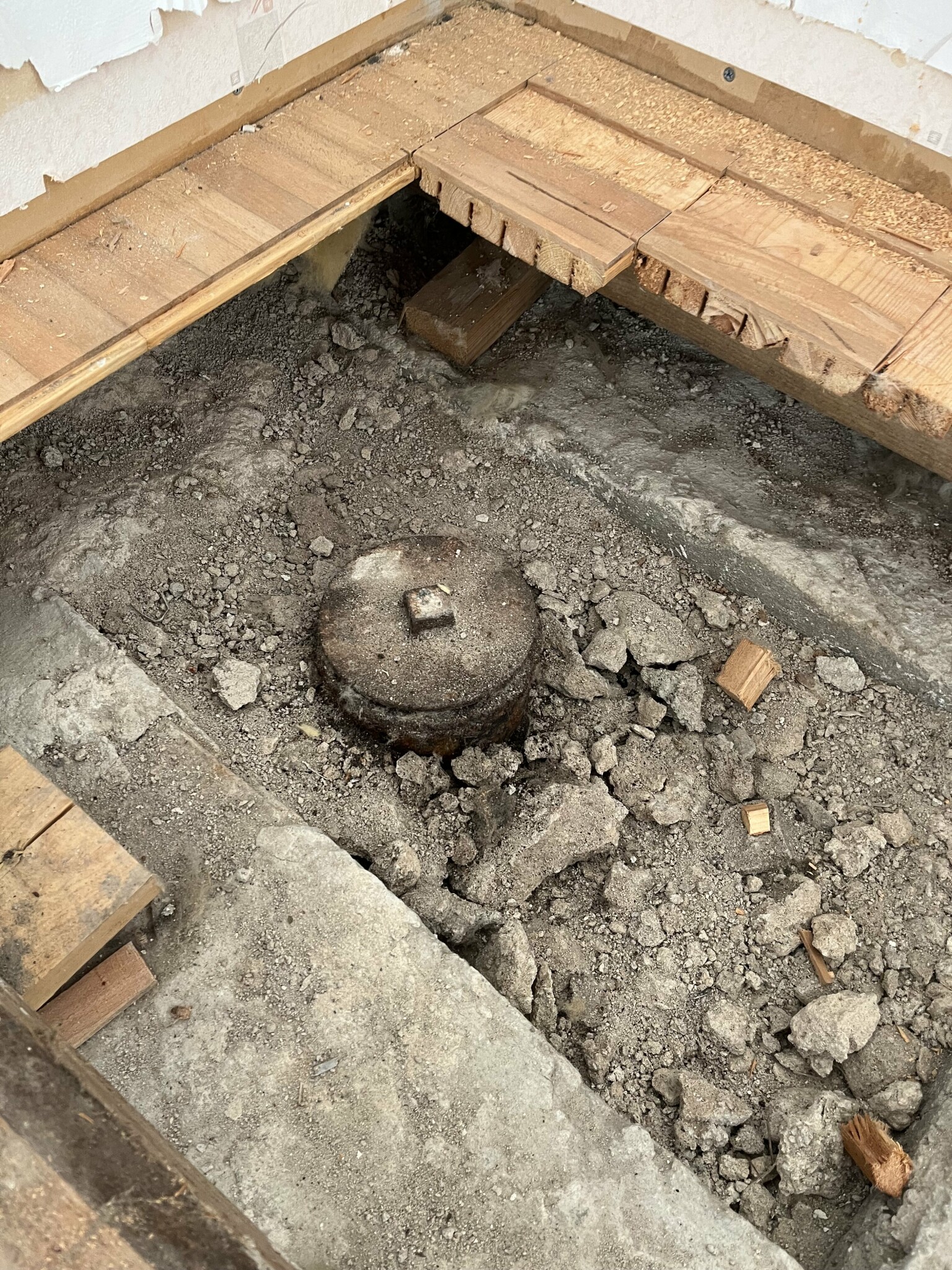

Hej! Bor i ett hus från 50-talet med oisolerad platta. Har tagit upp golvet i ett av sovrummen och har i samband med detta stött på ett rör som verkar vara igensatt (se bild). Någon som vet vad detta är? En gammal rensbrunn?
  • Öppet golv med synlig jord och betong, träplankor, stöttegelsten och grå murbruk. Bygg- eller renoveringsarbete pågår.
Bästa svaret
Sätt en skruvmejsel mellan locket och örat ( fattigmans stetoskåp ) och någon spolar på en toalett och kallvattenkran, skvalar det i röret så är det en rensbrunn som sats igen. Har ni någon annan renslucka i huset. Brukar sitta strax över golvet om det finns källare. Ingen källare så är det lite lurigt att rensa rör vid stopp. Kan finnas en rensbrunn på utsidan huset,
