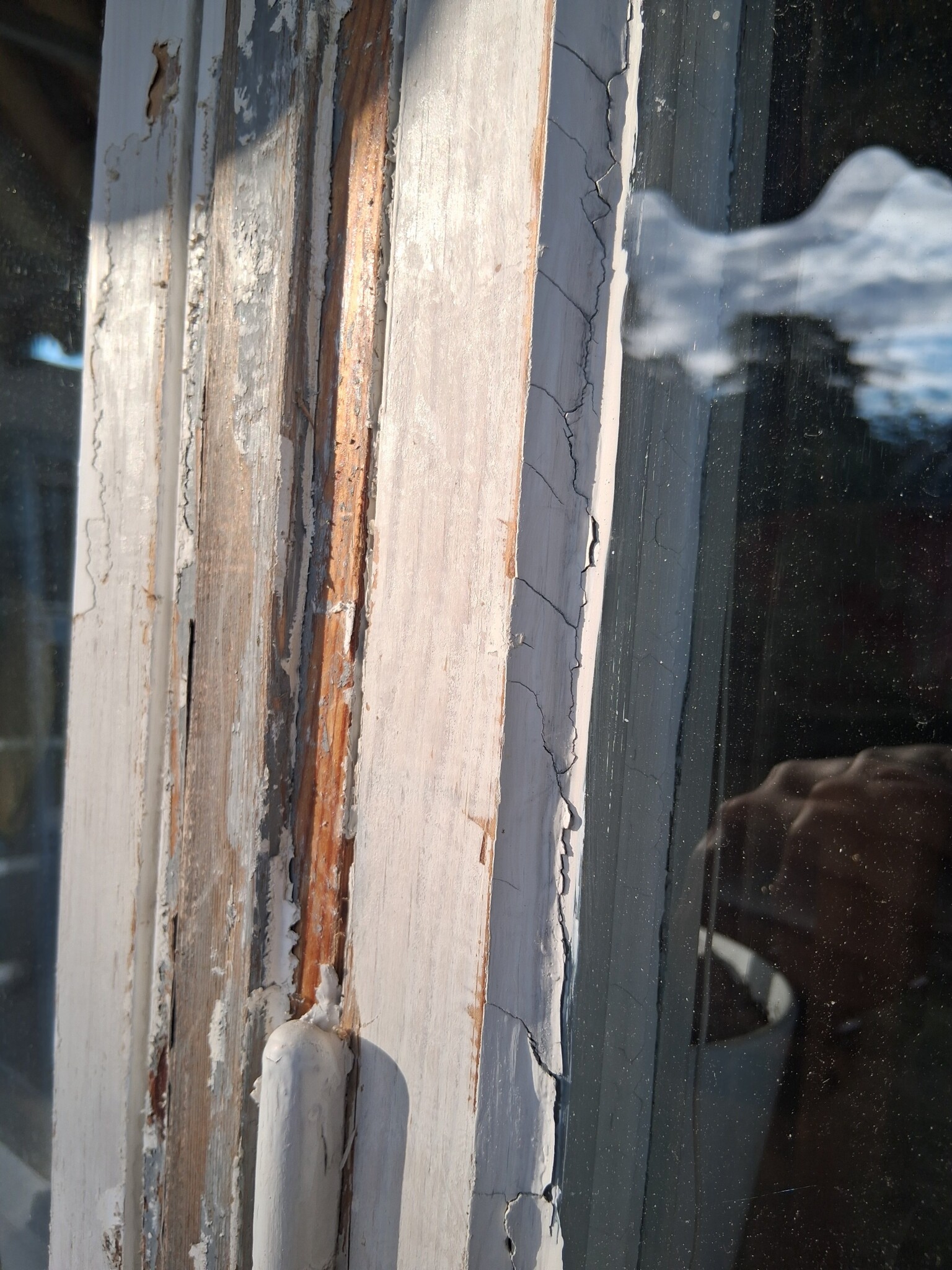

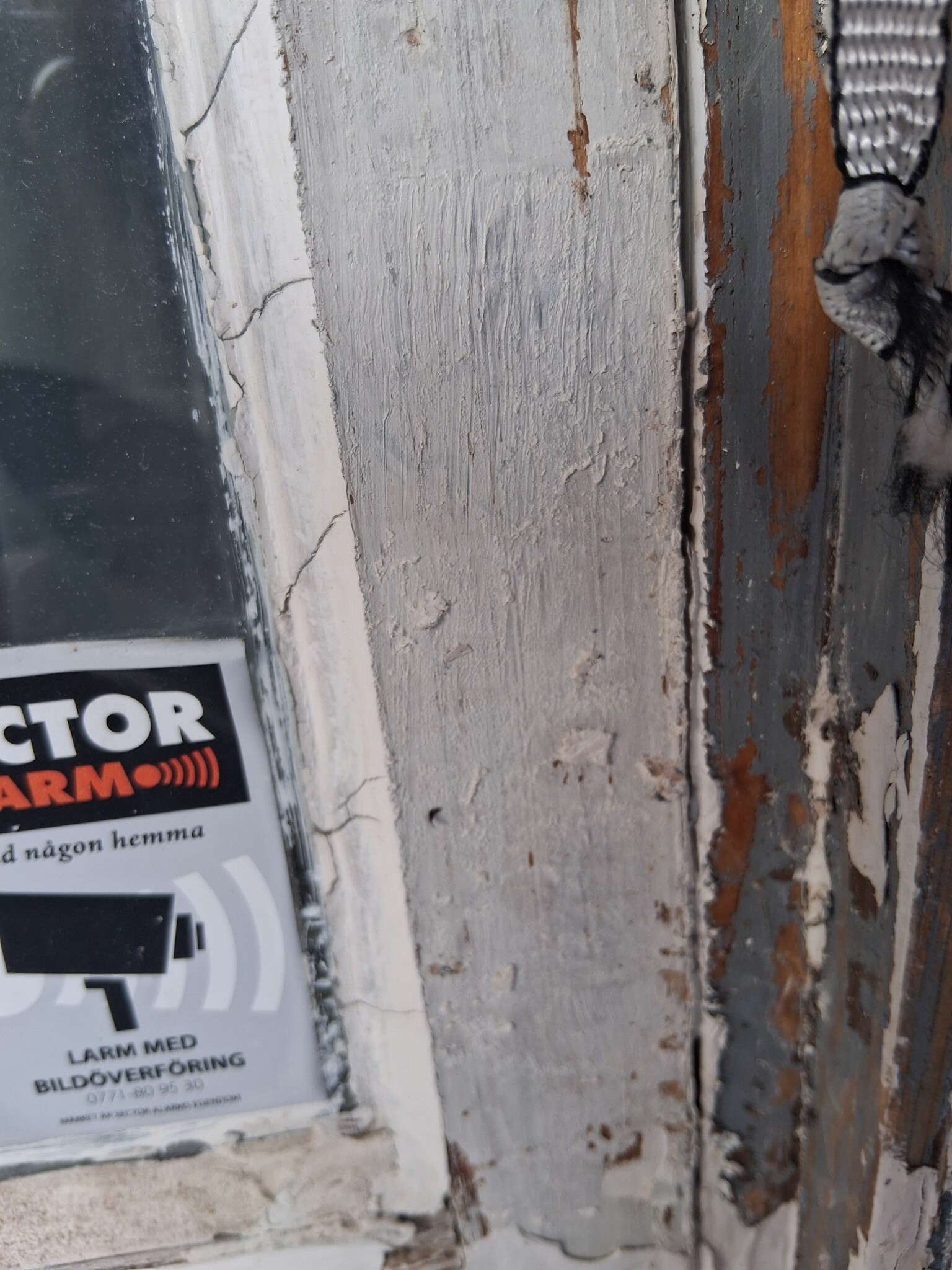

Är detta linoljefärg eller möjligen tunnt lager spackel? Strävt och färgar av sig på fingret eller drar. Flagnande vit yta på dörrkarm misstänks vara linoljefärg eller spackel. Skylt om larm övre delen, trädetaljer delvis synliga.
Flagnande färg eller spackel på ett gammalt träfönster som reflekterar ljus; synliga sprickor och färgavslitningar.
Så länge det är linoljebaserat och täcks med ny linoljefärg(eller skrapas trärent) spelar det nog ingen roll
Ok tack då vet jag varför det flagnat så mycket, kanske blir att skrapa då insidan och karm bör målas.
Det vet däremot inte jag, linoljefärg brukar sitta bra och åldras snyggt (dock fortare än vissa moderna färger), men det är ju lätt att lägga på lite olja om man önskar högre glans och längre livslängd på det linoljemålade
Claes Sörmland
Ser ut som gammal torr och pudrig linoljefärg underst.
Det som har flagnat är nog gammal alkydoljefärg.
