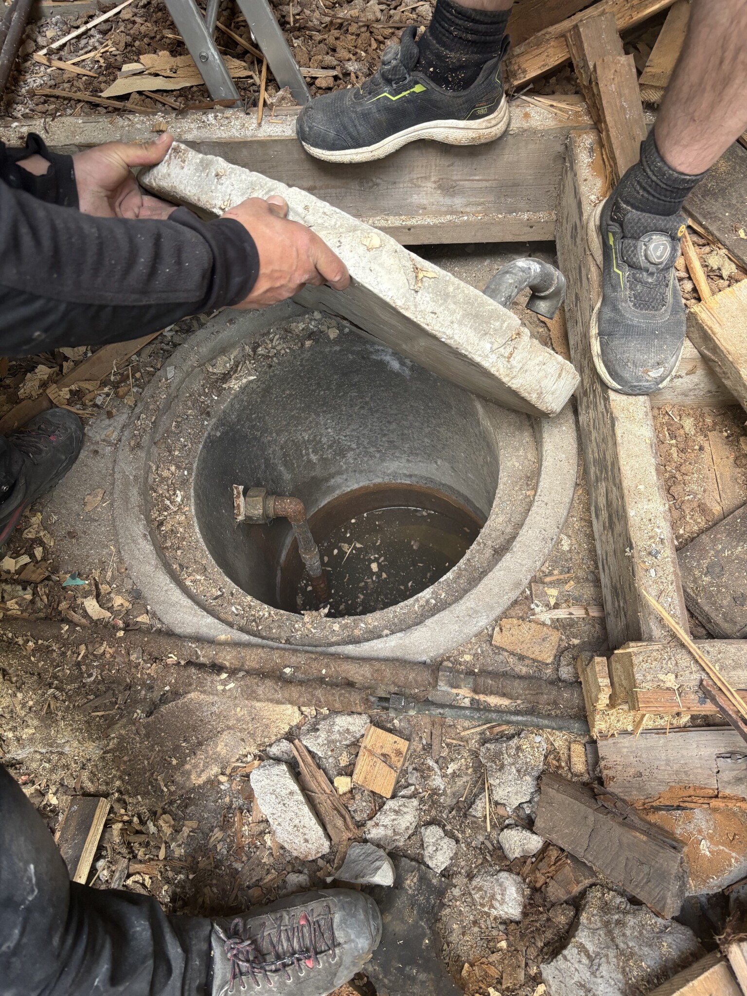

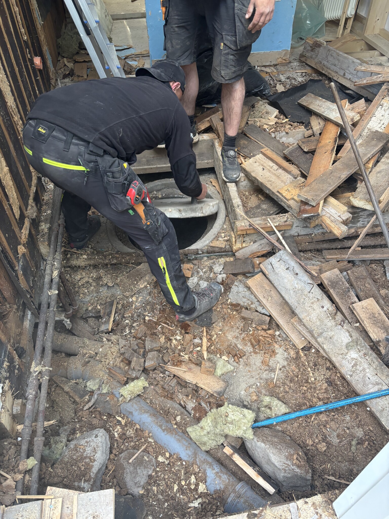

Hej! Undrar i fall någon på rak arm kan säga vad detta är och vad jag ska göra.
Renoverar ett 100 årigt hus och hittade en gammal sumppumpgrop (tror jag iaf), utan pump, under golvet pp nedervåningen. F n 1 meter vatten i den och ett metallrör som ser ut att kunna använts till att fästa en pump.
Har inte hunnit observera vattennivån vid mycket regn tyvärr.
Huset är dränerat i modern tid, men uppenbarligen fylls gropen med vatten ändå.
Ska man bara låta den vara? Don't fix it, if it ain’t broken osv. Nytt golvbjälklag ska byggas, så vill ju inte att den svämmar över.

Nån form av inspektionslucka är väl given.
Enrique79
Kom på att pumpgropen i fråga ligger under en utbyggnad som ”bara” är 90 år, så det är ju möjligt att den placerad på tomten tidigare, men blev sen gömd under tillbyggnaden.
Jag har nåt liknande under mitt hus. Förmodligen är det för att kunna pumpa bort vatten om/när grundvattnet blir högre än normalt.
Tack. Ja, dränering tänker man ju först. Men undrar om röret, som kommer ut från orginalhuset. Kanske inte varit någon pump där öht, utan att det är en kista med gammalt utlopp för gråvatten.
