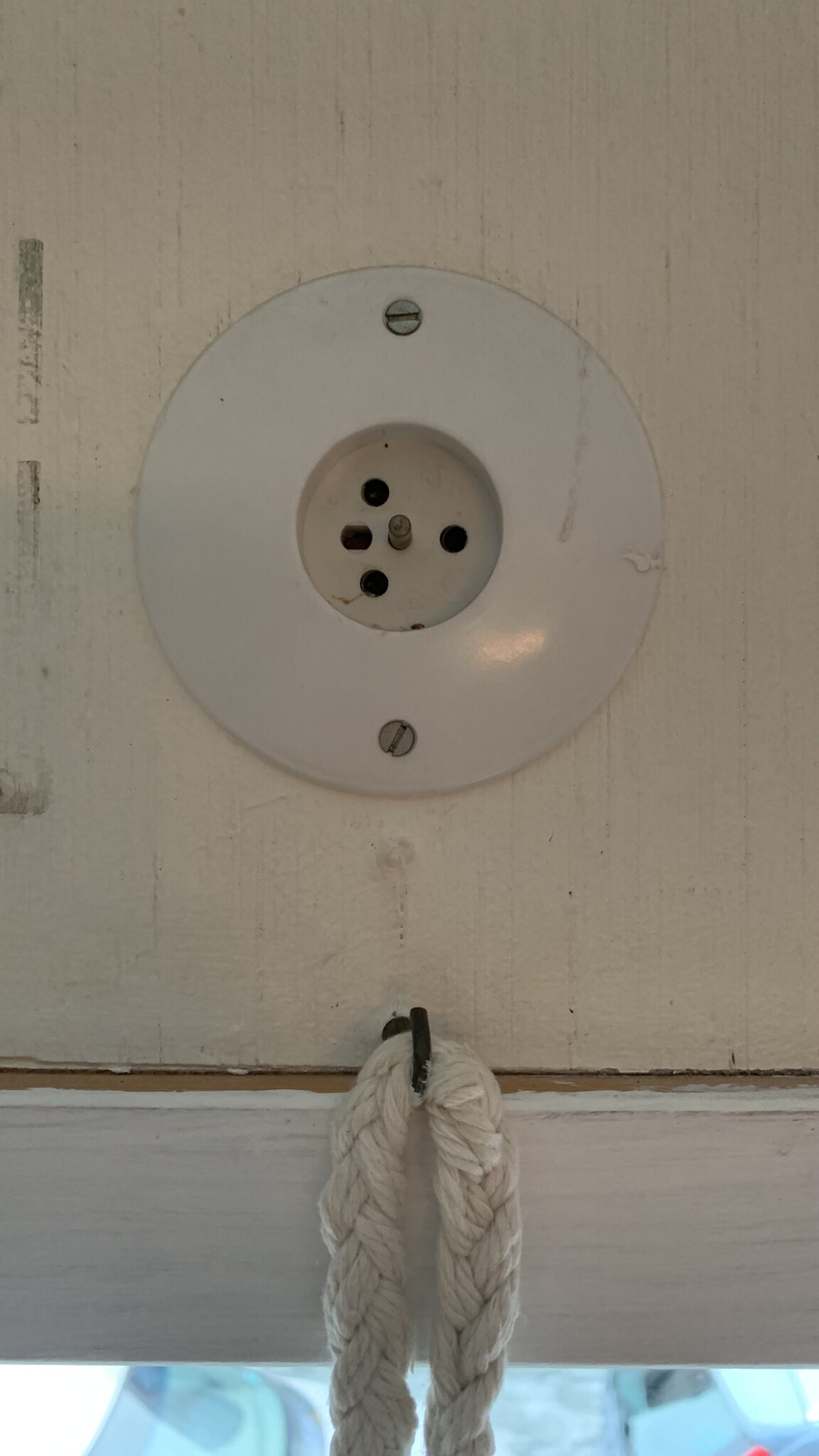

Har flyttat in i ett hus som totalrenoverades tidigt 70-tal, med uttag för belysning ovanför fönster. I första läget vill jag helst slippa byta till dcl-uttag eftersom det ställer krav på att byta till jordat i resten av rummet/rummen (?). Istället undrar jag vad detta gamla uttag kallas och om/var man kan köpa en passande kontakt för t ex julstjärna?
Alla experter jag pratat med hittills (elektriker, lampbutik etc) har inte kunnat svara på detta, gissar att kontakten är så pass gammal och slutade användas strax efter den installerades.

Det ser ut som ett jordat kronuttag. Är du säker på att resten av rummet är ojordat?

Kronuttag med jord. I stora rum där man kunde förvänta sig stora ljuskronor så brukade man installera kronuttag. Dvs uttag med två separata tändtrådar så att man kunde tända ena, andra eller båda delarna av en ljuskronas många lampor. Alltså en föregångare till dimmer.
Innan det blev vanligt med jordade uttag i torra rum så användes de vanliga lamputtagen med tre hål som ser likadana ut som de runda uttag som föregick dcl, men med ett hål istället för jordstiftet och därmed två tändtrådar plus nolla.
När man började jorda alla rum på bred front så kom detta uttag med krontändning plus jord. Men i ungefär samma tid så blev det omodernt med ljuskronor och snart kom även de första dimmersen så dessa uttag användes bara en kort period och är därför ganska ovanliga idag.
Du får nog svårt att hitta en ny kontakt.
Det är för övrigt på grund av ljuskronors krontändning som en dubbel strömbrytare än idag benämns som "kron". Även fast de idag nästan alltid används till att tända två separata lampor på olika ställen i rummet.

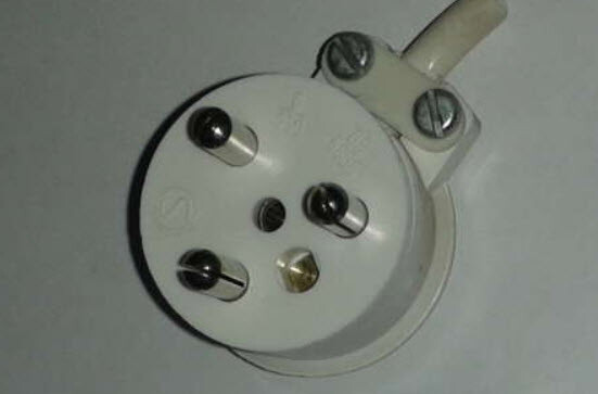

Jordad kronstickpropp med fyra stift och vit plast, liggande på en ljus yta. Koppling för äldre elektriska lampor eller uttag.
Det är en sådan här jordad kronstickpropp som passar i ditt uttag, men de finns inte att få tag på längre, möjligtvis på någon loppis el. dyl.

Nere till vänster om fönstret sitter faktiskt ett jordat uttag, men de tre andra uttagen i vår lilla ”matsal” är ojordade. Ska dock säga att ett annat av rummen (som inte hade uttag ovan fönster) som vi renoverade (mha elektriker) visade sig vara trådat för jordat, men uttagen var ojordade.
Jag har också insett att uttaget ovan fönster i vardagsrummet, alltså rummet bredvid, har ett motsvarande lamputtag, men ojordat.
Jag vill anlita en elektriker och byta dessa uttag i samband med ommålning, bara oklart när detta kommer ske (tid, ork etc:). Så jag hade hoppats på en enkel lösning när jag snart hänger upp adventsstjärnorna. Kanske håller jag utkik efter begagnade stickproppar tills dess:)
