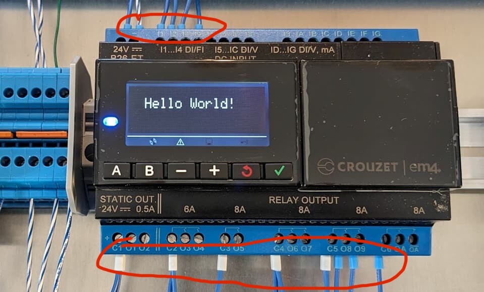

Ofta ser jag, speciellt när det gäller PLC att man har något i slutet på kabeln. Skickar med ett ex. på bild. Längst upp är det små blåa och nedan är de vita och blå . Någon som vet vad det är och varför man har dem?
  • PLC-enhet med display som visar "Hello World!", anslutna kablar med små blåa och vita anslutningar markerade i röda cirklar.
Det är ändhylsor för att få bra anslutning i terminalerna.
Först min vanliga pekpinne: En blank metaltråd som leder ström kallas ledare. En eller flera blanka metaltrådar med ett lager isolering kallas ledning. En eller flera ledningar med mekaniskt skydd och ett gemensamt isolerande ytterhölje kallas kabel. Det finns alltså inga kablar på den där bilden utan det är kopplingsledningar.
Sen svar på din fråga:
En ledning kan bestå av en eller flera ledare. Ledarna kallas även "kardeler" vilket är ett ord lånat ifrån terminologin för vajrar och rep. Desto fler ledare desto mer flexibel kabel, men desto större chans att de spretar när de skall monteras i en anslutningsklämma.
Ändhylsan används helt enkelt för att klämma ihop ledningar med många små mjuka kardeler till en enda ledare går lättare och säkrare att montera i klämhylsor. Det finns olika typer av tänger för ändhylsor. En del pressar en fyrkantig profil, medan andra har en hexagonal profil, osv. Vilket som används beror lite på vilken typ av anslutningsterminal den skall montera i.
Exempelviis:
Kablar i små dimensioner för fast installation har ofta ledningar bestående av en enda solid ledare. De kallas för EK = Enkel-kardelig, och du har säkert hört och sett beteckningar som EKLK, EKK, osv.
Kopplingsledningar som dras i rör för vanliga installationer heter FK/FQ (få-kardelig). De består oftast av 5-7 kardeler.
Sen har du MK och RK som har ännu fler tunnare kardeler. De används i bilar, apparatkablar, lampsladd, osv.
Även grova kraftkablar har många kardeler och kräver då ändhylsor, dock av helt annan typ än de som du har på bilden. Om de var helt solida skulle de lätt skadas vid böjning och dessutom vara helt omöjliga att hantera. Inte för att kraftkablar är särskilt roliga att brottas med även om de har icke-solida ledare.
Edit: Sen är det där med "skall man använda ändhylsor eller inte" en närmast religös fråga. En del elektriker använder dem alltid, andra hävdar envist att hela anläggningen, du och din mormor omedelbart brinner upp om du använder dem. En högst polariserande fråga och det finns mer än en tråd om det här på forumet. Rätt svar är att: De skall användas när de behövs, inte annars! =)
