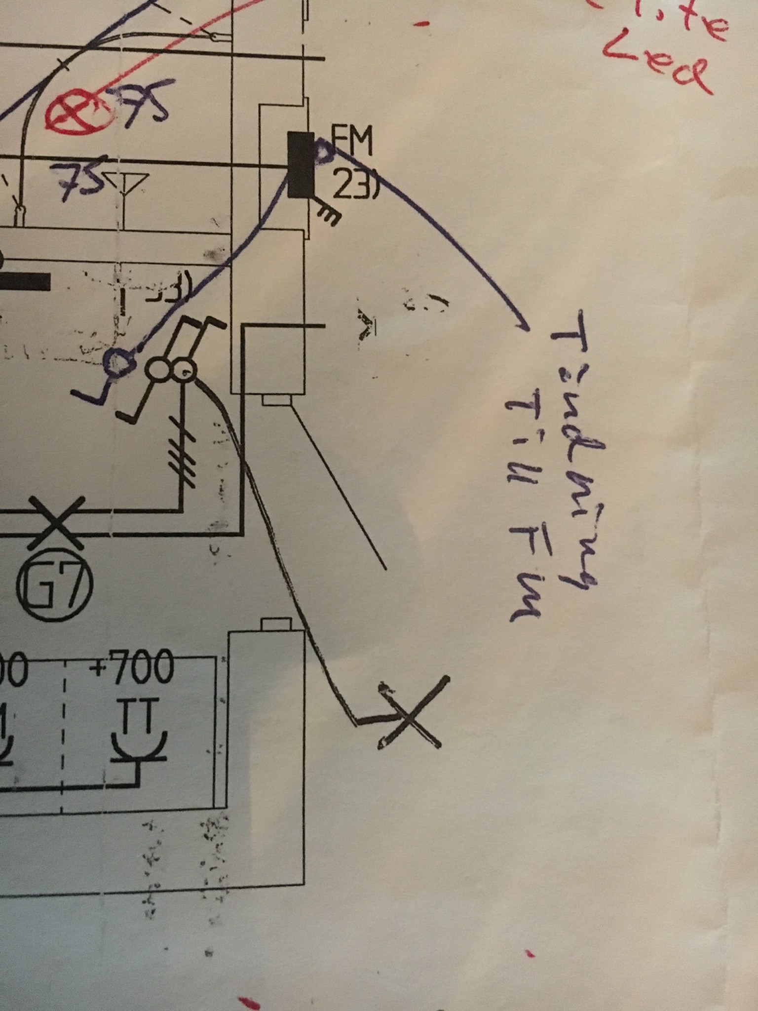

Ska snart få en pumpbrunn inkopplad och vad jag förstår så måste vi installera en larmgivare inne i huset. När vi byggde 2014 så sa jag till elektrikern vid mötet att vi vill ha en strömbrytare för elen ute (har två tomrör i marken för framtida dragningar i trädgården). Den strömbrytaren saknar idag funktion och vi kommer inom kort bygga garage och ta ström till trädgården därifrån istället. Säkringarna till pumpbrunnen tänker jag ska placeras i fasadskåpet. På ritningen som elektrikern kladdat på och installerat utifrån ser det ut att något (tomt rör???) går från aktuell strömbrytare till fasadskåpet. Är det någon som kan utläsa hur det kan tänkas ligga till??
Elritning med markeringar och anteckningar som diskuterar installation av pumpbrunn och strömbrytare.

Som jag tolkar det så går det antingen ett tomrör mellan strömbrytaren och fm-skåpet, eller så är det färdigt med kablar redan.

Håller med Emil_K, antingen tomrör eller redan färdigdraget.
Din outtalade fråga gäller väl om du kan ersätta strömbrytaren med en larmgivare och det borde du kunna.

Tack för svar, ja det är min fundering, om det fanns den möjligheten. Då hoppas vi att det är som det ser ut på ritningen :)
