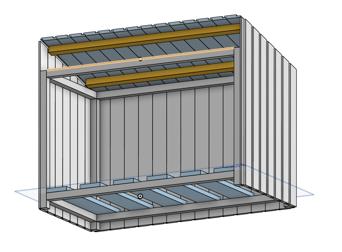

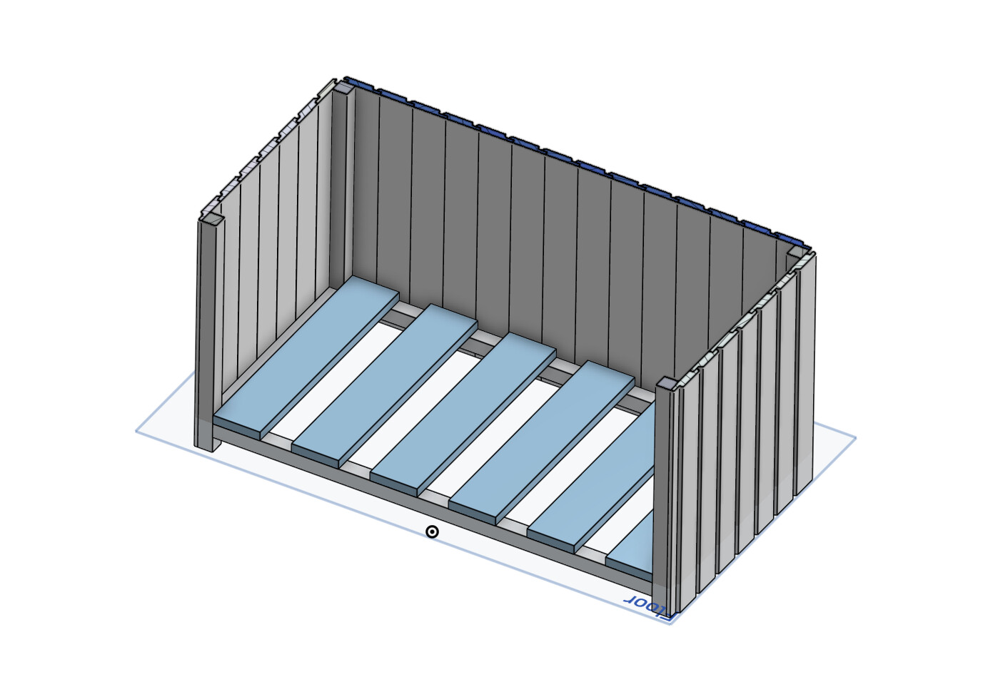

Ska bygga ihop en förvaringsbox för kuddar/madrasser till utemöblerna. Tanken är att den fästs mot garageväggen och består av tre väggar + lock med gångjärn. 45x45 reglar, 28x145 trall till botten och ytterpanel.
Snittbild
3D-modell av en öppen förvaringsbox fäst vid en vägg, med tre sidor och botten av breda brädor för kuddar och madrasser.
Utan snitt (sett från garageväggens håll)
3D-modell av förvaringsbox för utemöbler, tre väggar och lock synliga. Konstruktionsdetaljer: reglar, trallgolv och ytterpanel.
Öppna frågor:
Har jag tänkt rätt? Fel?
Bör jag regla upp mer?
Bör panelen fästas mot reglerna med skruv eller spik? Eller spelar det ingen roll? Äger ingen spikpistol.
Medveten om att det ev inte blir 100% vattentätt och säkrar upp med plast/akrylskiva på locket i så fall.
Tacksam för er input.

Hur undviker du att regnvatten på garageväggen rinner ned i lådan?
(en fristående låda har inte det problemet)

Tack för svar. Tanken är att även där säkra upp med något vattentätt (mellan reglarna), ex spänna upp en bit presenning.

Jag rekommenderar att du bygger den fristående, då blir det mycket enklare att få den tät.
Om du verkligen vill bara bygga tre sidor så bör inte locket gå ända fram till väggen, det bli hopplöst att få det tätt!

Tanker var annars att sätta gångjärnen till locket på väggen, men helt fristående kan nog vara bäst.
Vad ställer du om skruv vs spik? Är dessa ytterlaneler på 22x120 kända för att spricka om man inte förborrar? Och om man kör på skruv, är det värt att försöka jaga rätt på skruv som är ca 55 mm och dra de från regel-sidan?

Jag skulle skruva med trallskruv 55 mm, rostfri a2, finns till bra pris hos tex byggmax.
Jag skulle skruva bräderna i locket underfrån och använda plyfaskiva eller liknande, samt se till att locket är större än lådan åt alla håll. 22x120 är helt vanlig fasadbrädor som oftast spikas utan att spricka. Trallskruven är lättare att dra i utan att det spricker.

Okej, så inte skriv ”inifrån” för väggarna och plyfa istället för två längsgående reglar till locket?

Jodå, det går förstås det med.

En kompis till mig byggde en sån där. Han valde att klä locket med takpapp och svag lutning utåt från vägg. Fristående låda.

Kan vara bra tänka så att det är mus-säkert. De gillar att bygga vinterbo i kuddlager ...

Sätt gärna finmaskigt metallnät i botten så slipper du mössen och ävengetingar och andra ovälkomna besökare.

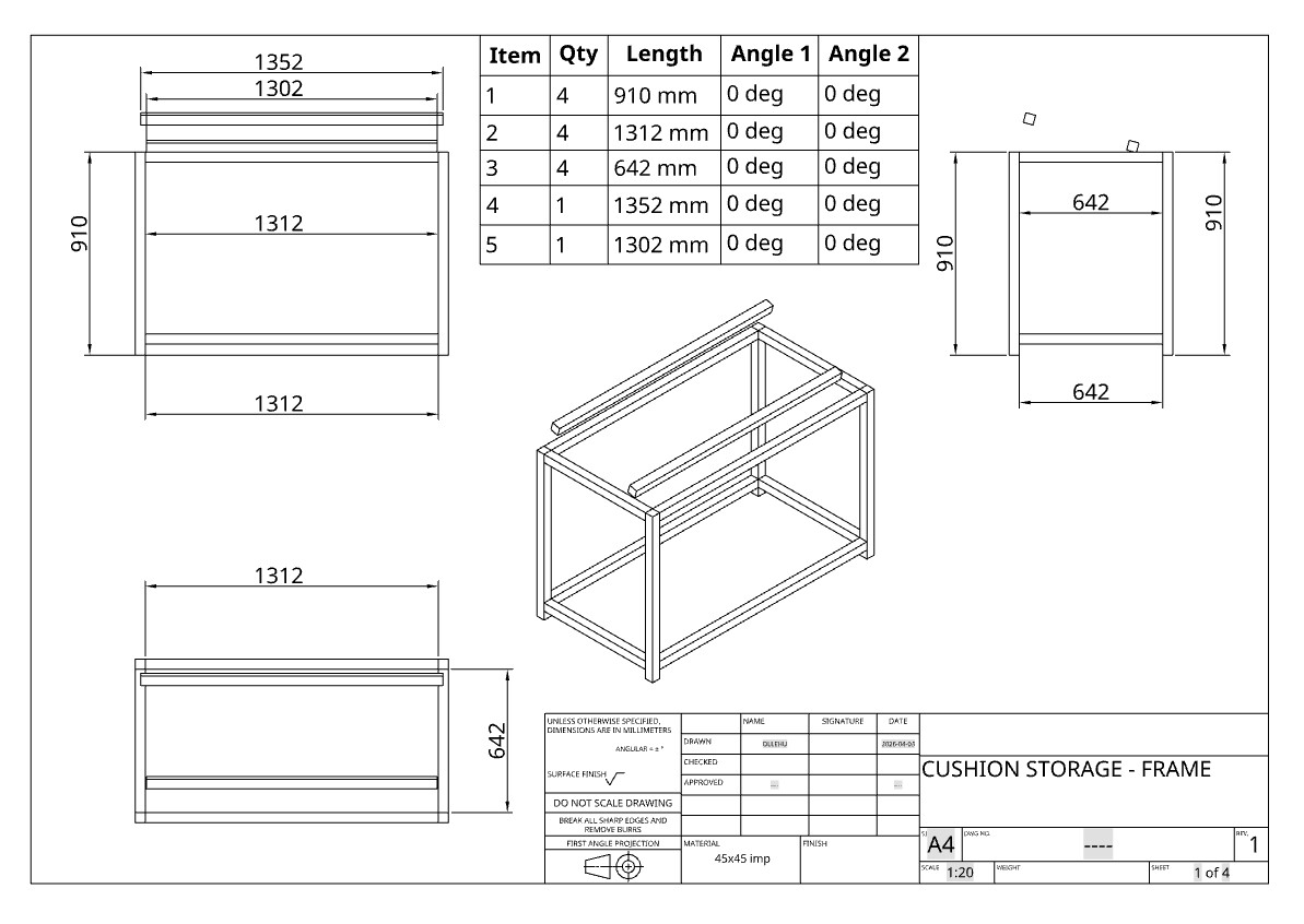

Får man fråga vilket program du ritat skissen i? :)

Självklart 🙂 det är ritat i OnShape, om du vill kika på hur jag gjorde hittar du den här
Det är gjort med profiler och "frames", smidigt för att exempelvis kunna få ut listor på längder, antal, osv:
Ritning av ram till förvaring för kuddar med måtten 1352x910x642 mm, detaljerade visningar och lista över delar och mått.

Topp! Var det klurigt att lära sig/använda? Har bara använt Sketchup men saknar möjligheten till "2D" på samma sätt som du lyckas med här :)

Nej, inte alls. Jag kommer från SolidWorks och OnShape liknar på många sätt arbetssättet där. Sen finns det områden där SketchUp troligtvis är mer lämpligt, vad ska du rita upp?
