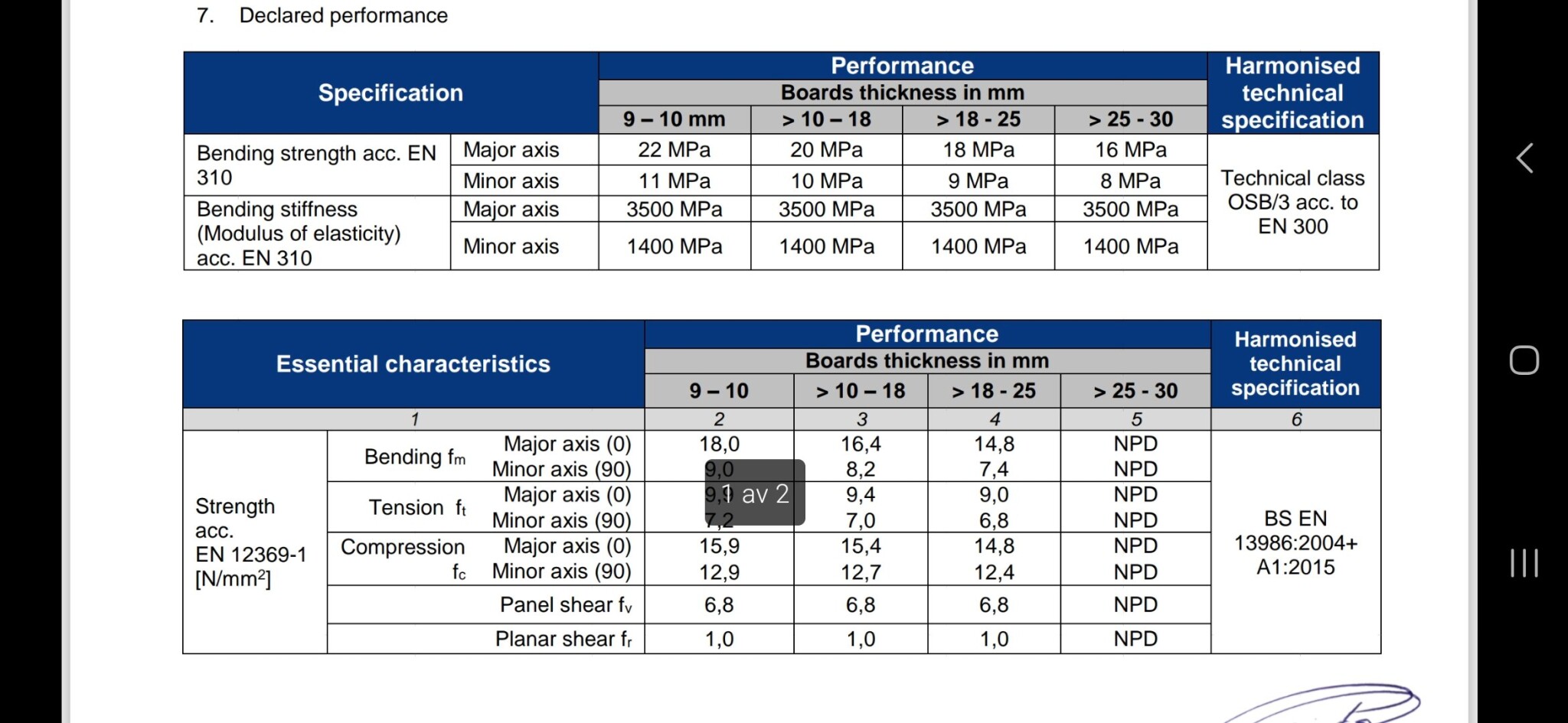

K Keos_Bygg #1 Medlem · 46 inlägg 23 jan 18:36 Keos_Bygg Medlem 46 inlägg 23 jan 18:36 #1 Hej, Någon som vet vad det är för ytdragshållfasthet (MPa) i en vanlig OSB-skiva man köper i bygghandeln? Tack! #lim #mpa #osb #undergolv #ytdraghållfasthet
V VictorDb #2 Medlem · 14 inlägg 23 jan 18:48 VictorDb Medlem 14 inlägg 23 jan 18:48 #2 K Keos_Bygg skrev: Hej, Någon som vet vad det är för ytdragshållfasthet (MPa) i en vanlig OSB-skiva man köper i bygghandeln? Tack! Hittade detta på nätet, stod något om OSB 3 Inloggade ser högupplösta bilder Logga in Skapa konto Gratis och tar endast 30 sekunder
