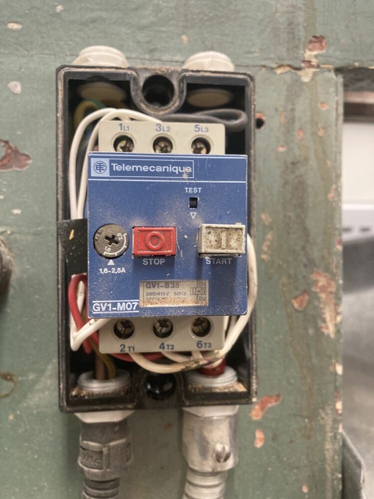

I motorskyddet på trä-svaren finns det två extra vita kablar inkopplade på L1 och L2. Dessa går in i motoskyddet genom ett litet borrat hål på undersidan (vänster sida, under texten GV1-MO7). Vad är syftet med dessa?
Om motorskyddet ska bytas ut, behövs dessa på nyare motorskydd?

Det är en underspänningsutlösare (GV1-B38) som löser ut motorskyddet vid låg spänning.

Det är en underspänningsutlösare vilken bryter vid underspänning mellan L1-L2. Extra säkerhets/skyddsåtgärd för motorn.

Inte bara för motorn. Underspänningsskydd förhindrar ofrivillig återstart efter spänningsbortfall, till exempel vid strömavbrott. Farliga roterande motordrifter ska lösa ut och inte automatiskt återstartas när spänningen återkommer.
Vanligaste sättet att åstadkomma den funktionen när oftast en kontaktorns med hållkrets då får man den funktionen per automatik.

Du skrev det mer utförligt. Säkerhetsåtgärden är för att motorn inte ska återstarta.
