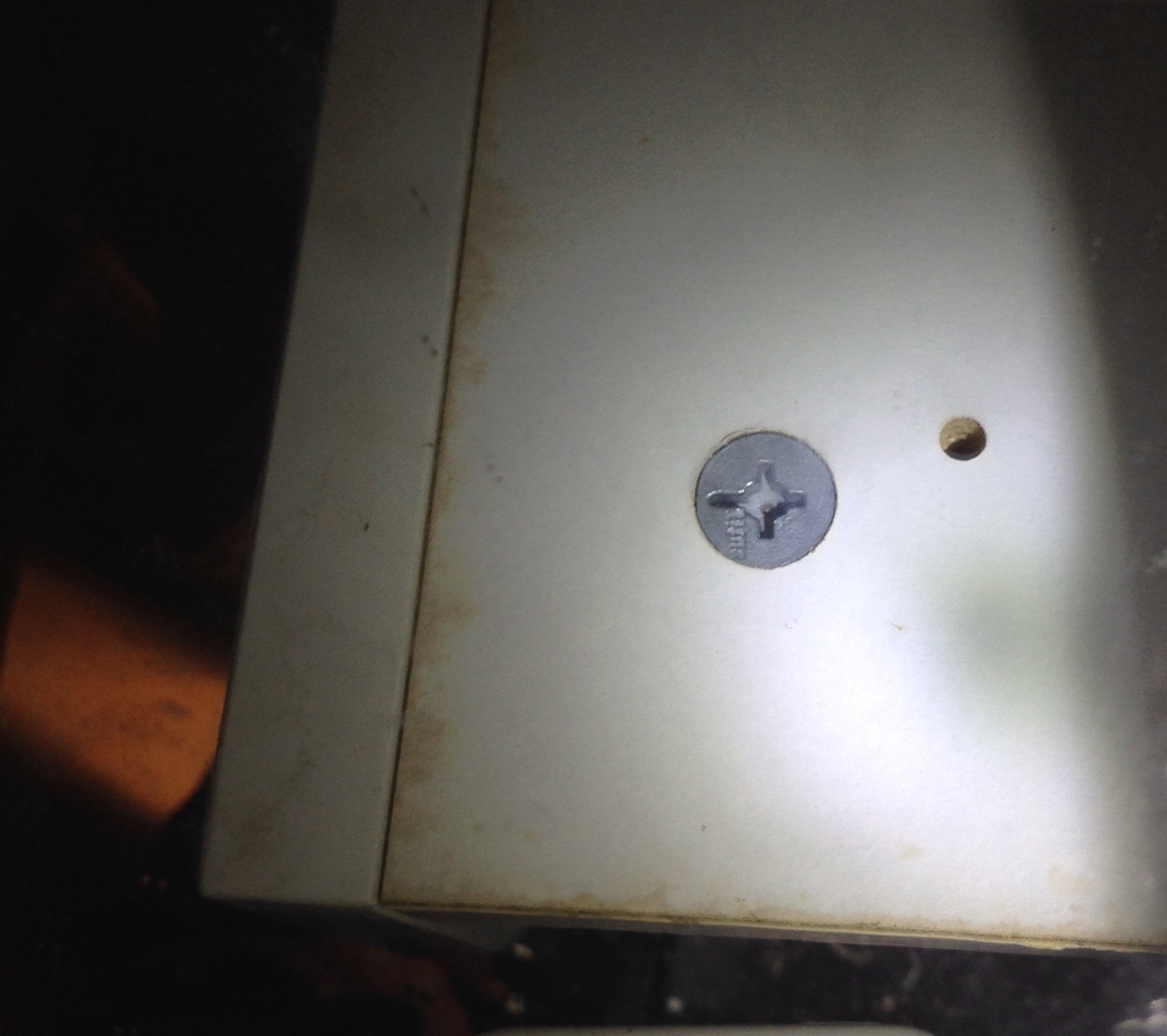

Jag försöker restaurera en gammal tvättställskommod från Svedbergs. Jag vill bland annat byta hyllplan och botten i skåpet eftersom de blivit vattenskadade. Skåpet är gjort av vitlackerade spånskivor.
Ett av problemen jag stött på är att jag inte lyckats ta bort bottenstycket. Det är monterat med sådana skruvar som på bilden. De går inte att skruva mer än något varv i vardera riktningen. Jag har gissat att de skall stå med den längre skåran åt ett visst håll och provat olika varianter utan att lyckas så nu tänkte jag fråga här om det är någon som vet hur man gör?
De ska bara vridas c: a 90 grader och sedan tas rakt upp. Används av många IKEA- hyllor bl.a.

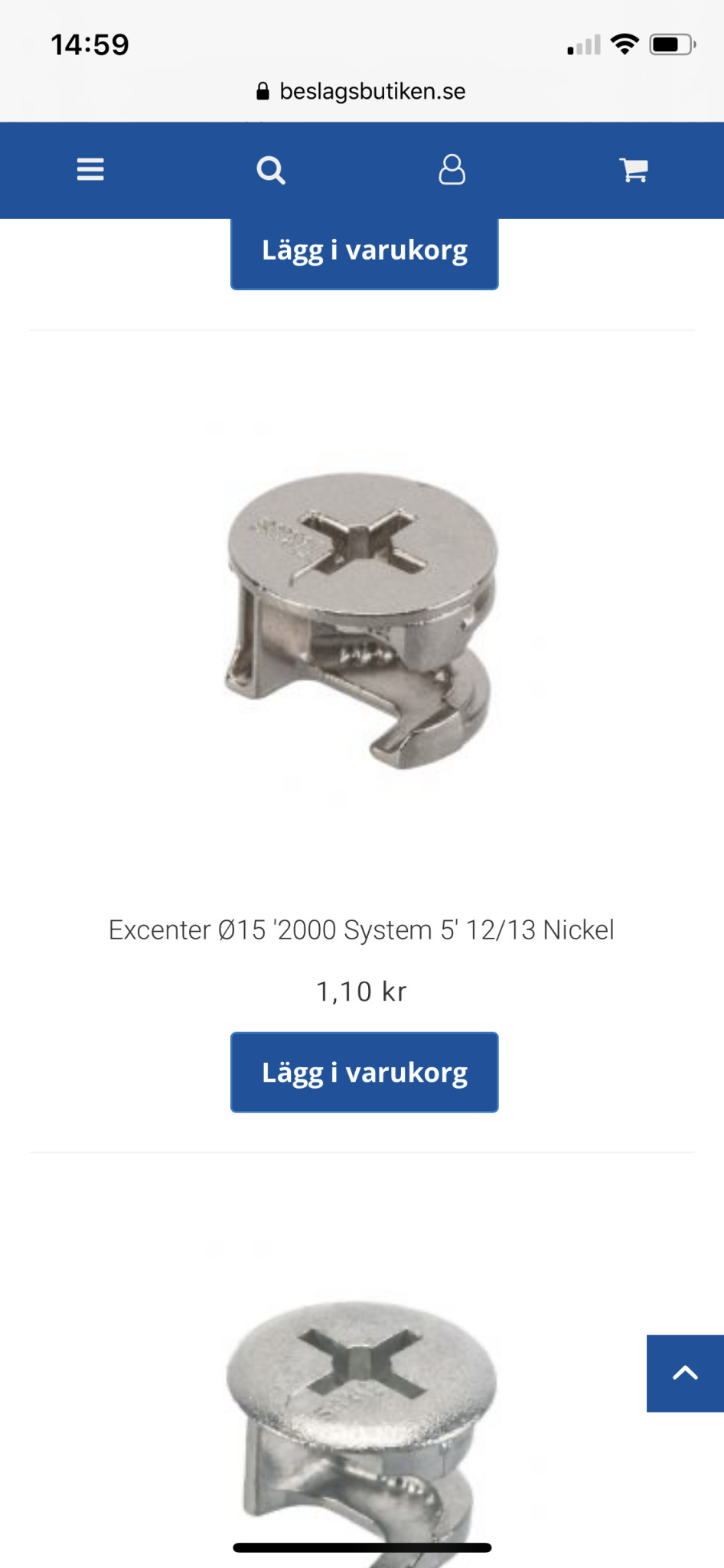

Det är inte en skruv.
https://www.beslagsbutiken.se/produkter/beslag/kopplingsbeslag.html
Jag misstänkte att det var något sådant. Är det alltså sidan till vänster i bild som skall gå att dra ut när man fått den i rätt läge?
I så fall måste jag ta loss hela kommoden, stänga av vatten och allt.
Nu har jag fått loss dem!
Tack för hjälpen!
