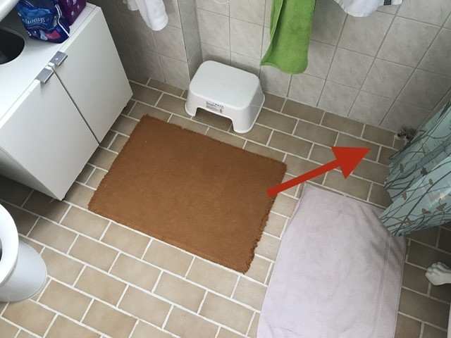

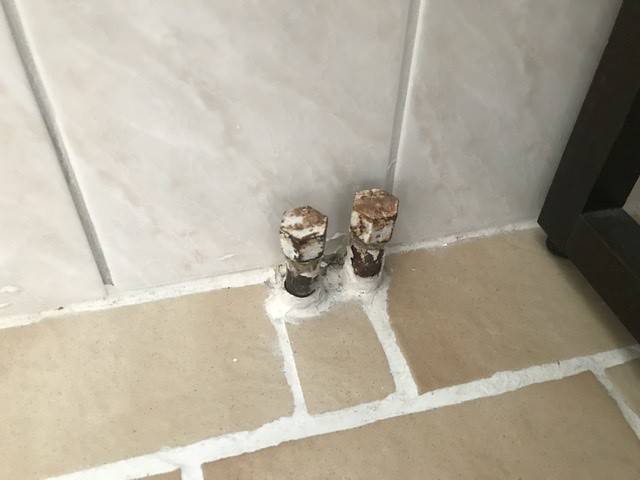

Vi ser framför oss två rörsnuttar under ett fönster. På den stora bilden ser man att det finns wc, handfat med egna rör till vänster - badkar till höger med blandare i väggen.
Kan man förmoda att det kan vara värme?
Förutom golvvärme är det kallt i detta badrum under ett burspråk i norrläge. Skulle uppskatta en stor varm och go vattenburen radiator där.

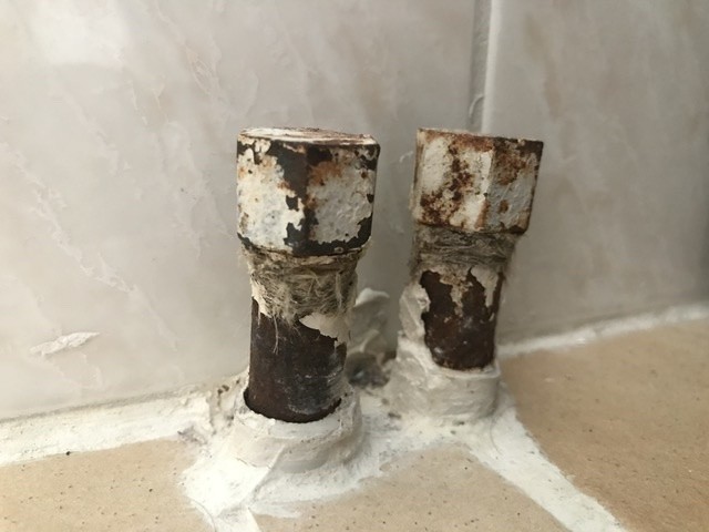

Rörsnuttar under ett fönster är väl med största sannolikhet rester av en avlägsnad radiator ?
Borde dock kanske suttit någon form av överledning ?

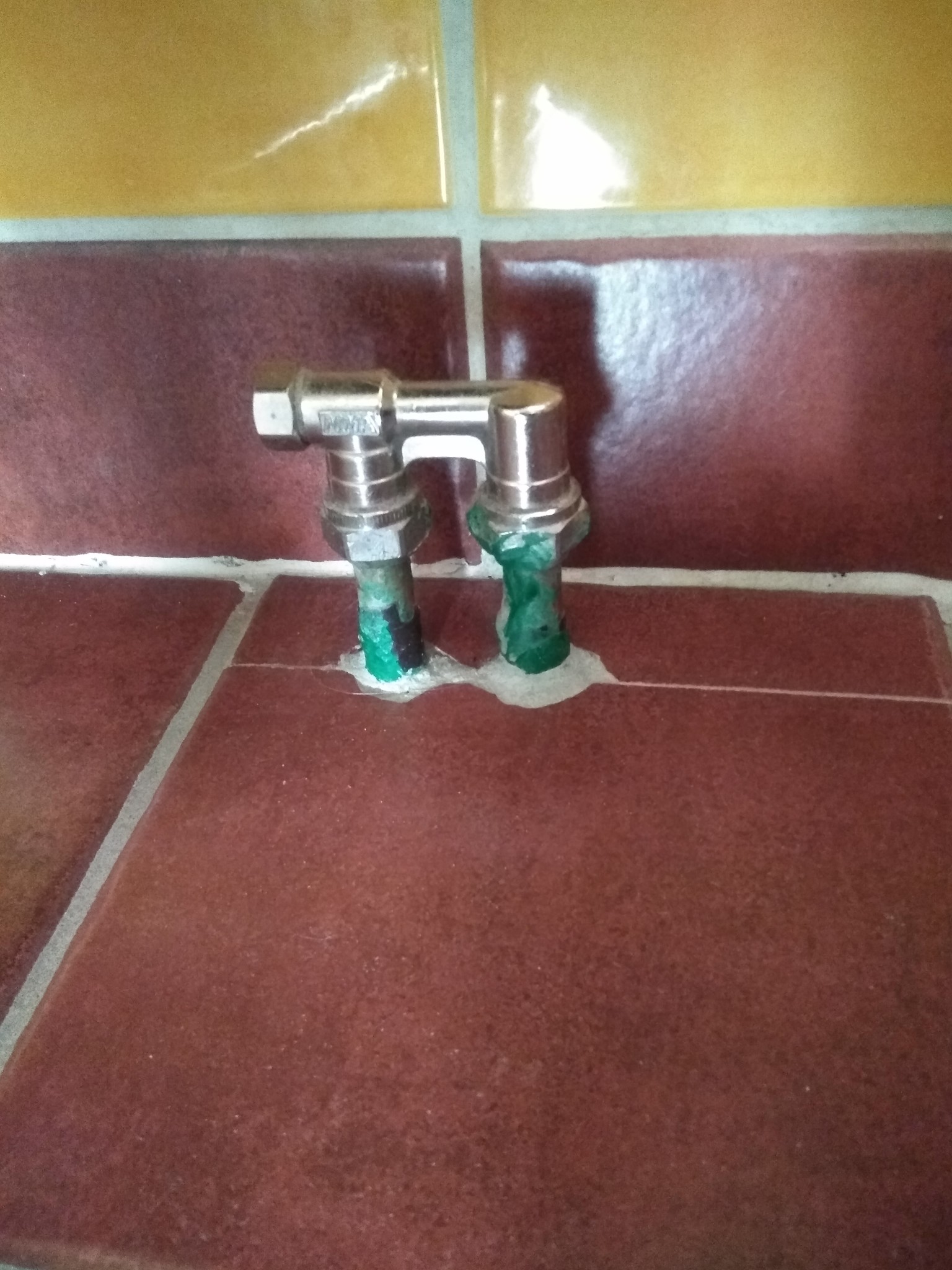

P.S Det gröna är tätskiktet, som är uppdraget över rören D.S
Skulle gissa på värme.
Det ser ut att vara "svarta", ej galvaniserade, rör som tillsammans med uppenbarensen att dyka upp i par under fönster och gängade mindre än en decimeter från golvet ser ut som värme i mina ögon. Jämför med andra värmerör.

Ni har alla rätt. Rören i sig ser identiska ut som leder till andra radiatorer i rummen.

Det är värmerör. Punkt slut.
Tvårörssystem behöver ingen "överledning".
Det är bara att koppla på en radiartor där. Din rörläggare bör du nog inte försöka få tag i igen, för fattade han inte ens en sådan enkel sak. Kan han säkert göra mer skada, än nytta. Helt inkompetent. Med andra ord!
