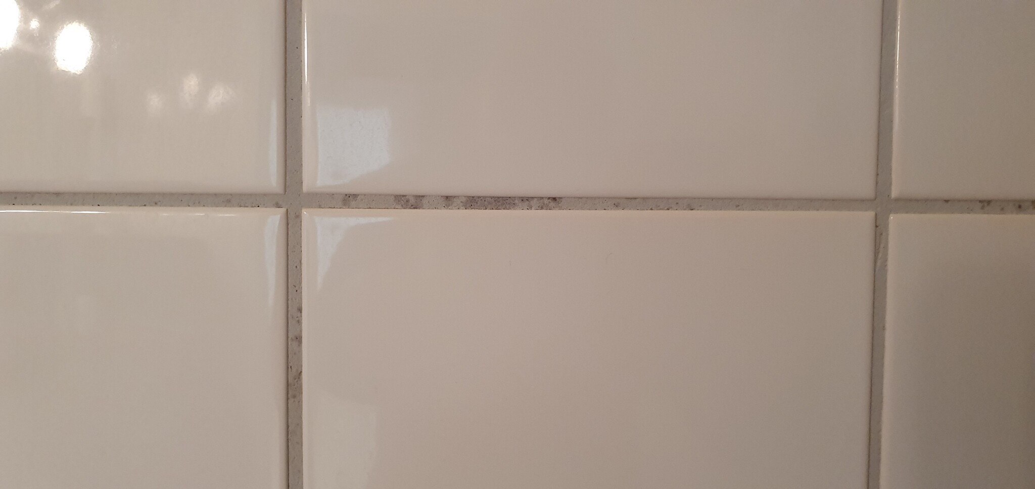

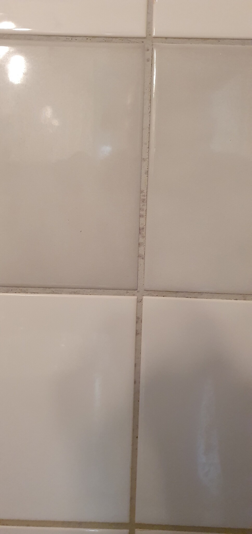

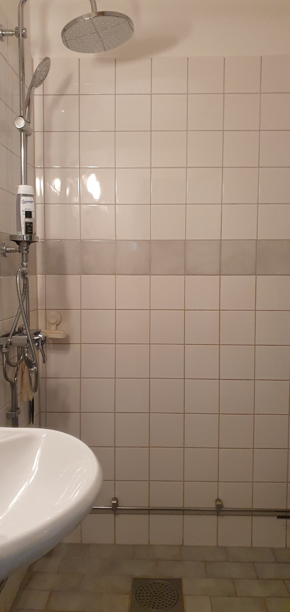

Har märkliga missfärgningar på fogarna i badrummet. De ser inte ut som mögel. Och de är inte fuktiga. Har för några år sedan använt specialrengöring som skulle spädas. Kan sådant missfärga om jag körde för tuff blandning?
Vad kan det vara för något?
De finns på flera ställen. Bifogade bilder visar fläckar som sitter på mitten, ganska högt upp mot den grå bbården. Men det finns fläckar på fler ställen.

Fläckarna ser ut som spår av en olja i små droppar och en smula av det har sugits in i fogmassan och vätt det mörkare.
Du får prova med tex. klorin power mousse eller motsvarade produkt. - det är alkalisk och fräter inte på fogen på samma sätt som en kalkborttagningsmedel kan göra (då fogen också består av kalk/cement), men alkaliet tillsammans med tensider löser lite av fett/oljan som kan vara insugen i ytan samt natriumhypokloriten bleker om det är organisk härkomst i de flesta fallen
Är det fett/olja som sugits in i fogen så kan det mörka ned på samma sätt som när fogen är fuktig av vatten, prova rengöringen med klorin power mousse först på en mindre, mer osynlig yta och se om det ger en förbättring.
