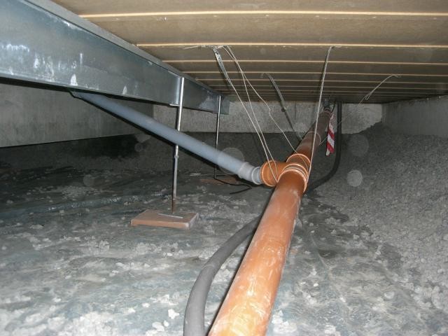

Jag var nere i krypgrunden för första gången eftersom vi börjat höra ett metalliskt ljud när vi klev på ett visst ställe på golvet.
Det visade sig vara en metallprofil som var spänd mot bjälklaget med några stöttor. Såg rätt provisoriskt ut och nu hade nog marken satt sig litet så det glappade litet grand mellan profilen och bjälklaget. På andra ställen glappade det flera cm mellan metallprofilen och golvet och där varken sviktar eller låter det. Det är en millimetertjock profil så den har ingen bärande funktion vad jag kan förstå.
Vad är det för pryl och ska jag vara orolig för att den inte sitter hårt spänd hela vägen?

Det är vad som ibland kallas z-balk, den sitter där för att dämpa svikten i golvet, stämpen ska dras efter ibland, åtminstone de första åren kan det behövas,
Ta en skiftnyckel och känn efter, de ska dras lite "bestämt", balken ska ligga stumt mot bjälklaget, men ta inte i för kung och fosterland, då lyfter du golvet..
Jag tycker det ser ut som att du har bakfall där 75mm röret ansluter på 110 röret, det skulle nog inte skada om du vred till böjen lite, och satte en upphängning på det tunna röret också..
