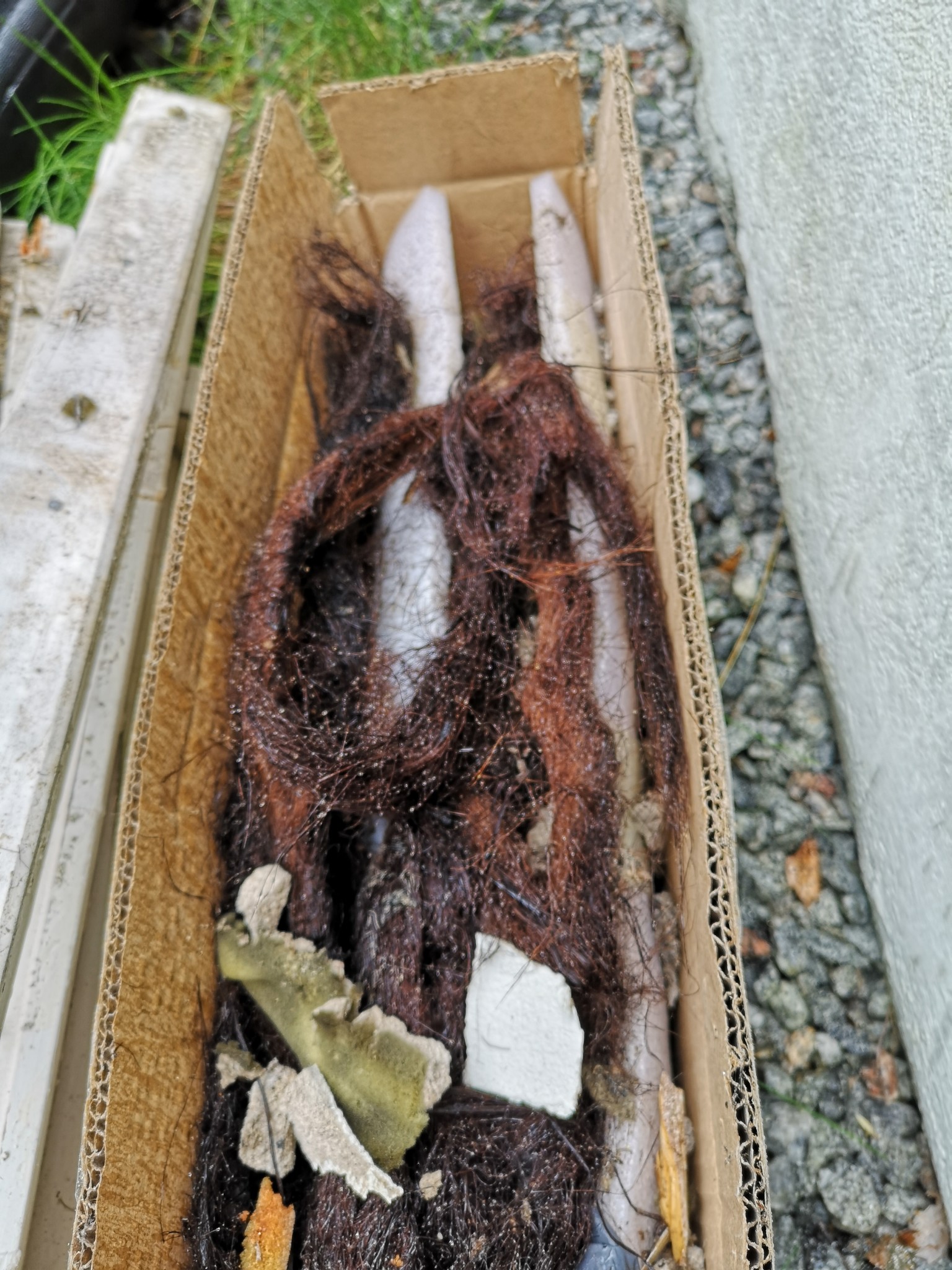

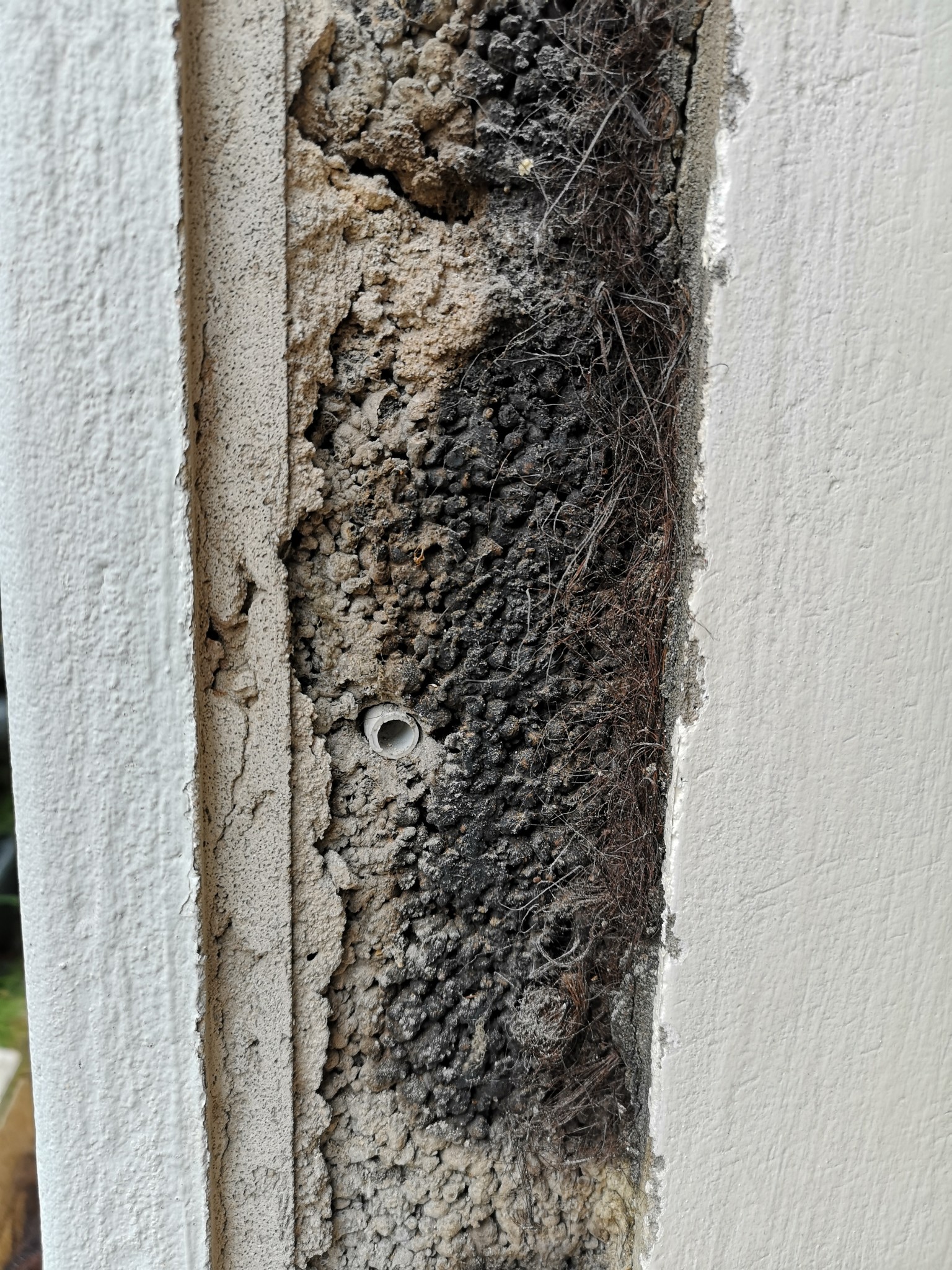

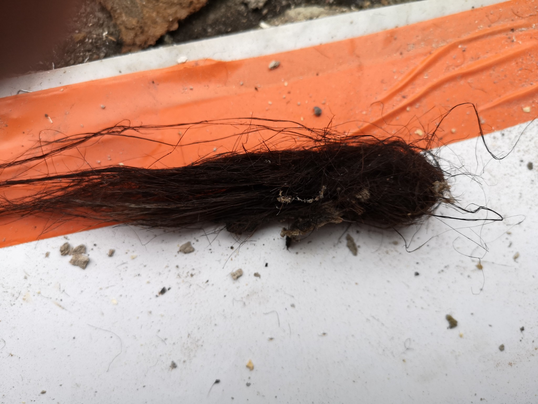

Har bytt ett fönster idag och stötte på ett nytt material för mig. Någon som vet?
Satt som drev (isolering) runt ett fönster som monterades på 60-talet.
Ser ut som hår (?) luktar tjära och verkar vara bränt. De brända syns även på leca stenarna som sot där remsan satt.
En fjädrande, hårliknande isoleringsmaterial som ser bränt ut mot en vit bakgrund, misstänkt från 60-talets bygge.
Brunt, hårigt material med tjärliknande lukt och vit isolering i en kartong, använd som drev från 60-talets byggnad.
Närbild på en fönsterisolering från 60-talet bestående av bränt, tjäraktigt material och hår, mot lecakulor och sotsvärta.
T tergo skrev:
troligen tjärdrev
[länk]
Såg den med, men tror inte det är lin.
Kan det vara tagel?
Det är nog hästtagel eller nöthår - var vanligt för att dreva fönster.
