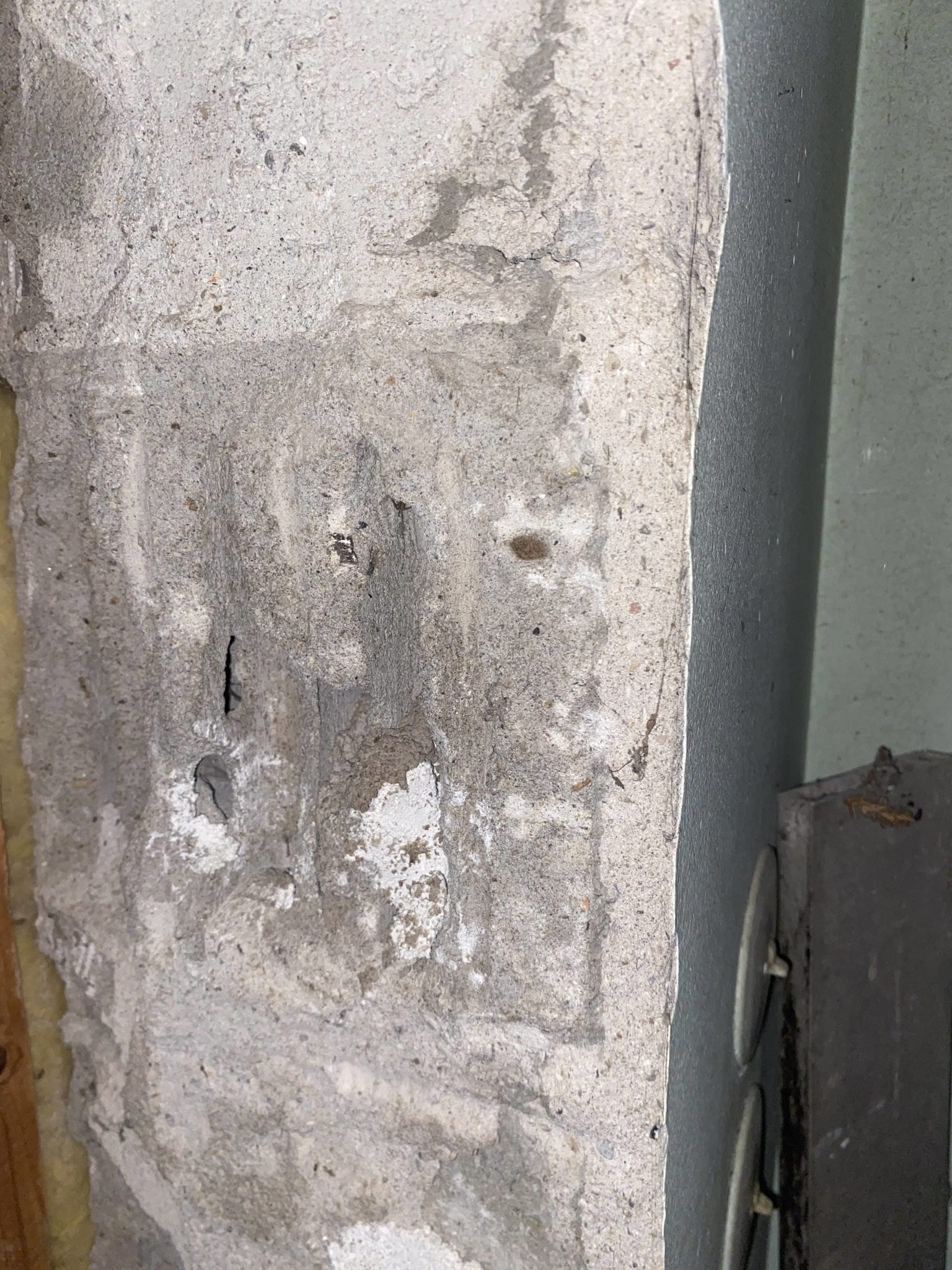

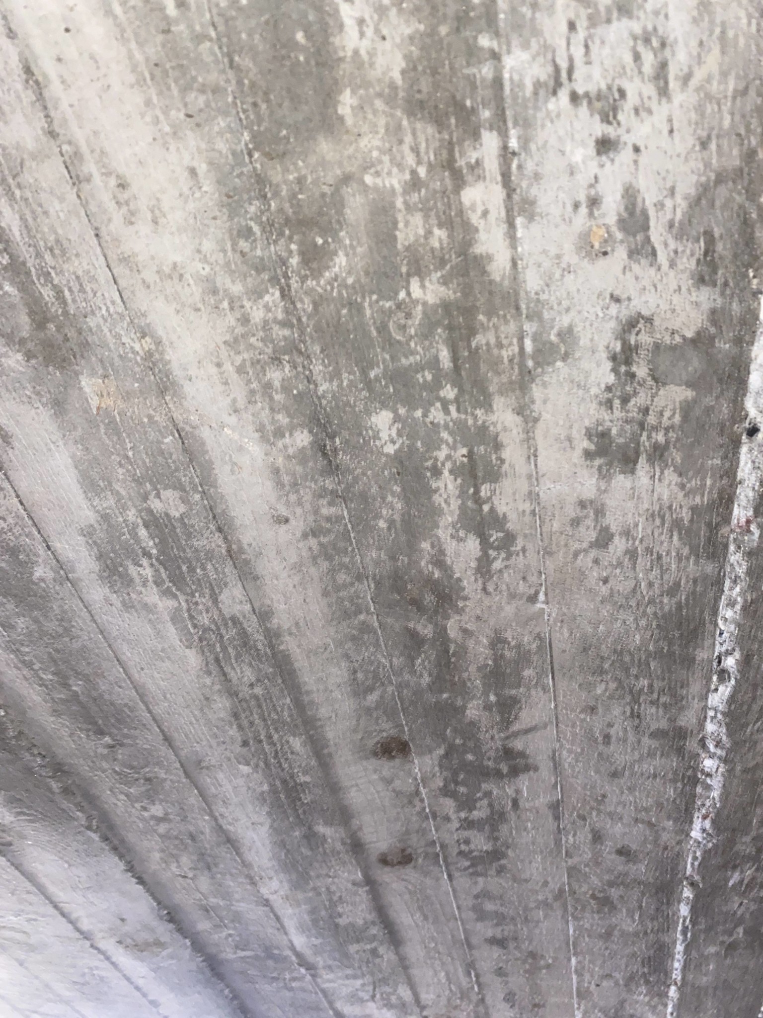

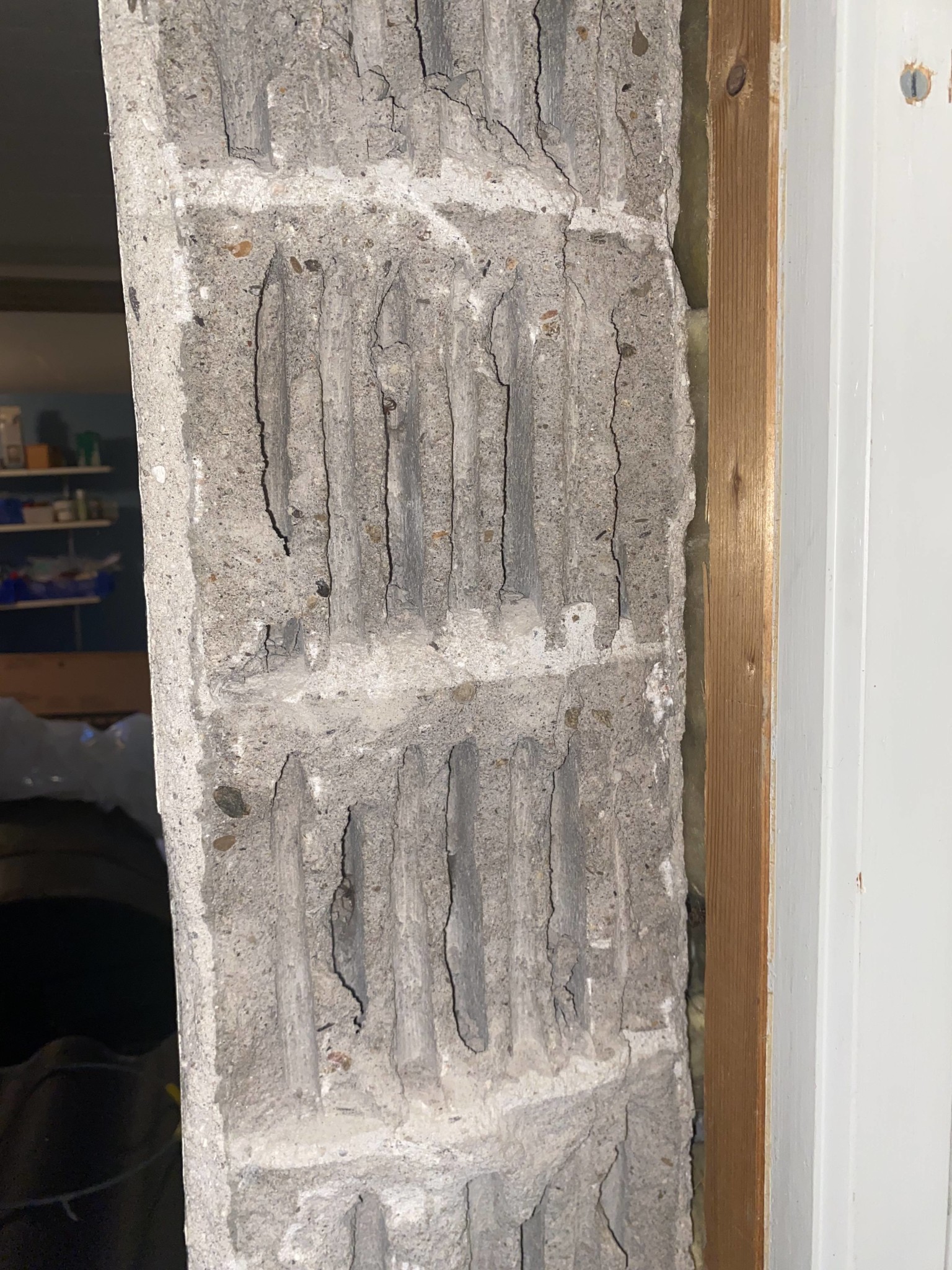

Är intresserad av ett 1,5-planshus med källare byggd 1963. Vilka är det säkraste sätten att ta reda på gamma/radonstrålningar.
Bilderna är från källaren. Är det någon vet?

Första bilden ser ut som vanlig hård betong. På de andra bilderna ser det ut som blåbetong. Men all blåbetong är inte radonhaltigt.
Det går att undersöka med en snabb mätning. Blåbetong innehåller (ibland) förhöjd halt uran. När uran sönderfaller alstras gammastrålning, som man kan mäta med god noggrannhet. En av sönderfallsprodukterna är gasen radon. Radon sönderfaller i sin tur, och då blir det alpha strålning. Om det finns gammastrålning så vet man att det bildas radon. Om det sedan finns radon i några oroväckande halter vet man inte, gasen försvinner ventilation osv. Det är svårare att mäta radonhalt vid en kort mätning.
Om det däremot finns radon, men inte gammastrålning, så vet man att radonet tränger in från grunden. Det bildas naturligt i berggrunden, och läcker in i huset. Hus som står i områden med hög halt markradon har ofta mycket högre halter än det blir från blåbetong i hus.

Det är betonghålsten på andra bilden.

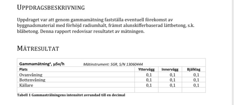

Vi gjorde en gammamätning och det var ingen blåbetong

Hur & vem gjorde gammamätningen?

Det var RadonAssistans i Skåne AB som hjälpte oss.
