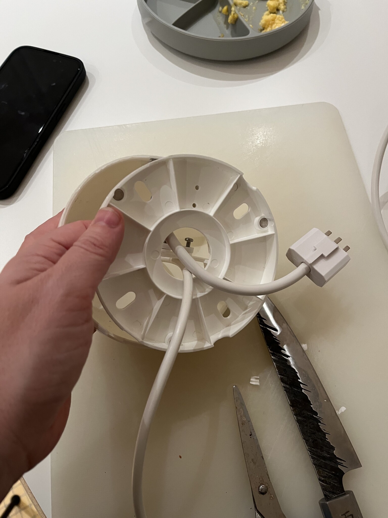

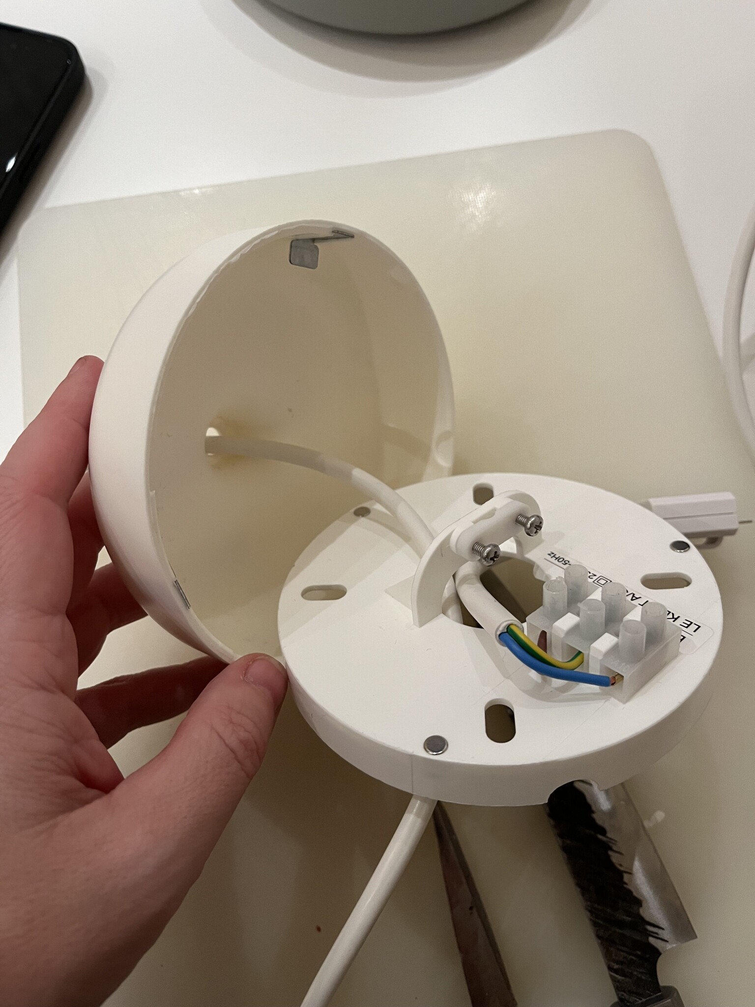

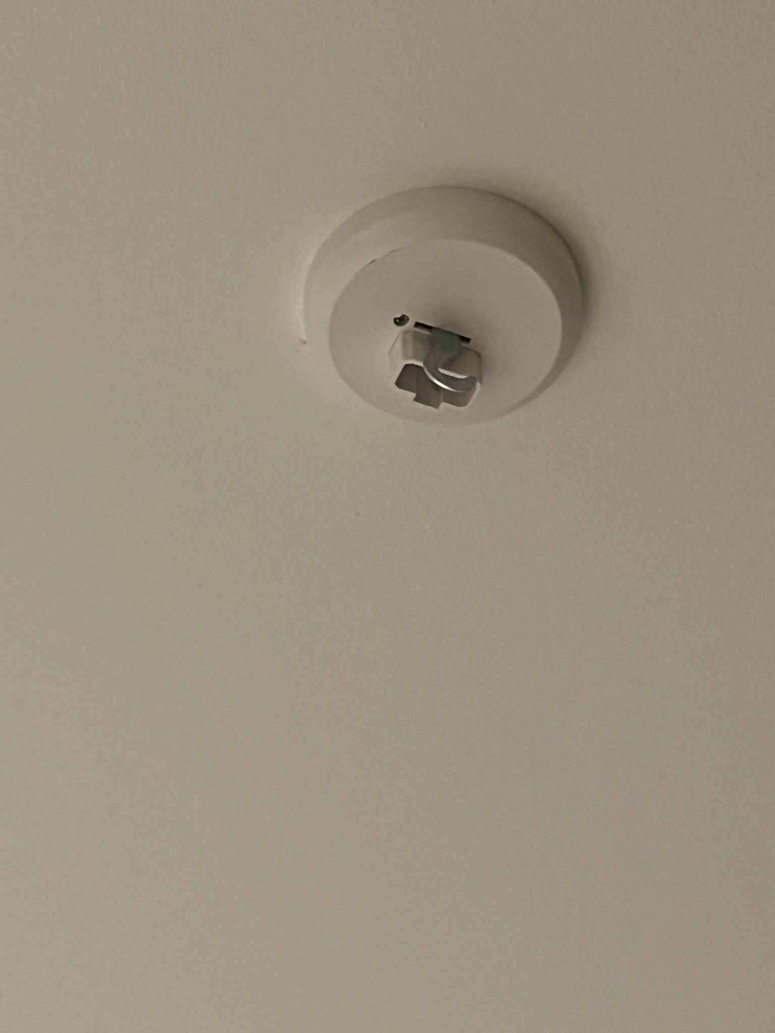

Vet någon hur jag kopplat ihop denna lampa med kontakten och sätter upp den i taket?
  • En takkopplingsplatta med en kabel och kontakt, visas i en hand.
  • Användare håller i en vit lampsockel med kablar, sedd ovanifrån. En sax och en kniv ligger bredvid.
  • Takfäste för lampa med metallfäste och skruvhål.
Den där armaturen är tänkt att skruvas fast i taket, ej hängas i krok.
Sen är det egentligen felaktig anslutningskabel, det "ska" vara en ojordad anslutningskabel och ojordad lamppropp/stickkontakt eftersom armaturen är dubbelisolerad.

Ok kan jag använda den jordade stickkontakten ändå?
