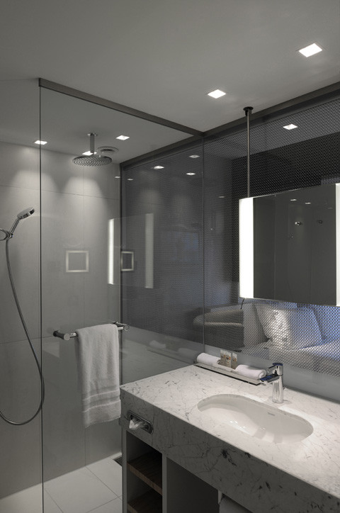

Ser lite ut som carrera marmor men spräckligare. Någon som kan tänkas veta? =)
Tack på förhand
Tack Wilde! Ja den ser nästan identisk ut! Men hur har de gjort när de monterat sargen på bänken? Man ser ingen skarv?
sök på komposit - sten som kan gjutas i olika former , olika fabrikat har olika namn ...
Tror inte det är naturmaterial typ carrara marmor
Tack på förhand
Det är med största sannolikhet ett konstmaterial, som gjuts i ett stycke i vilken form som helst.
Det största / främsta är väl Corian http://en.wikipedia.org/wiki/Corian
detta är mycket vanligt i hotellinredningar, för det ger skarvlösa ytor, som är både snygga och lätta att städa.
Är interiörbilden från ett hotell?
