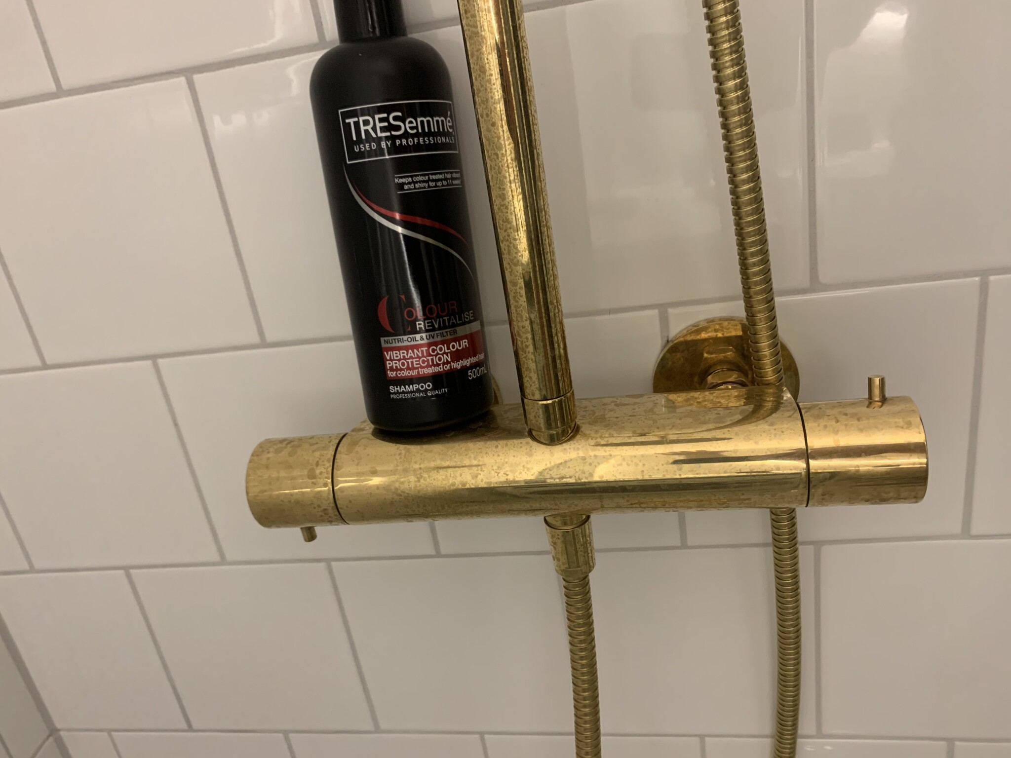

IFÖ / Geberit outstandning på toalettstolar.
Hans Grohes takduschar och blandare föredrar vi liksom FMM och Mora har bra grejer.
Mässingsutförande hade jag hoppat över dock... och svart likaså då det med blir väldigt fult snabbt.

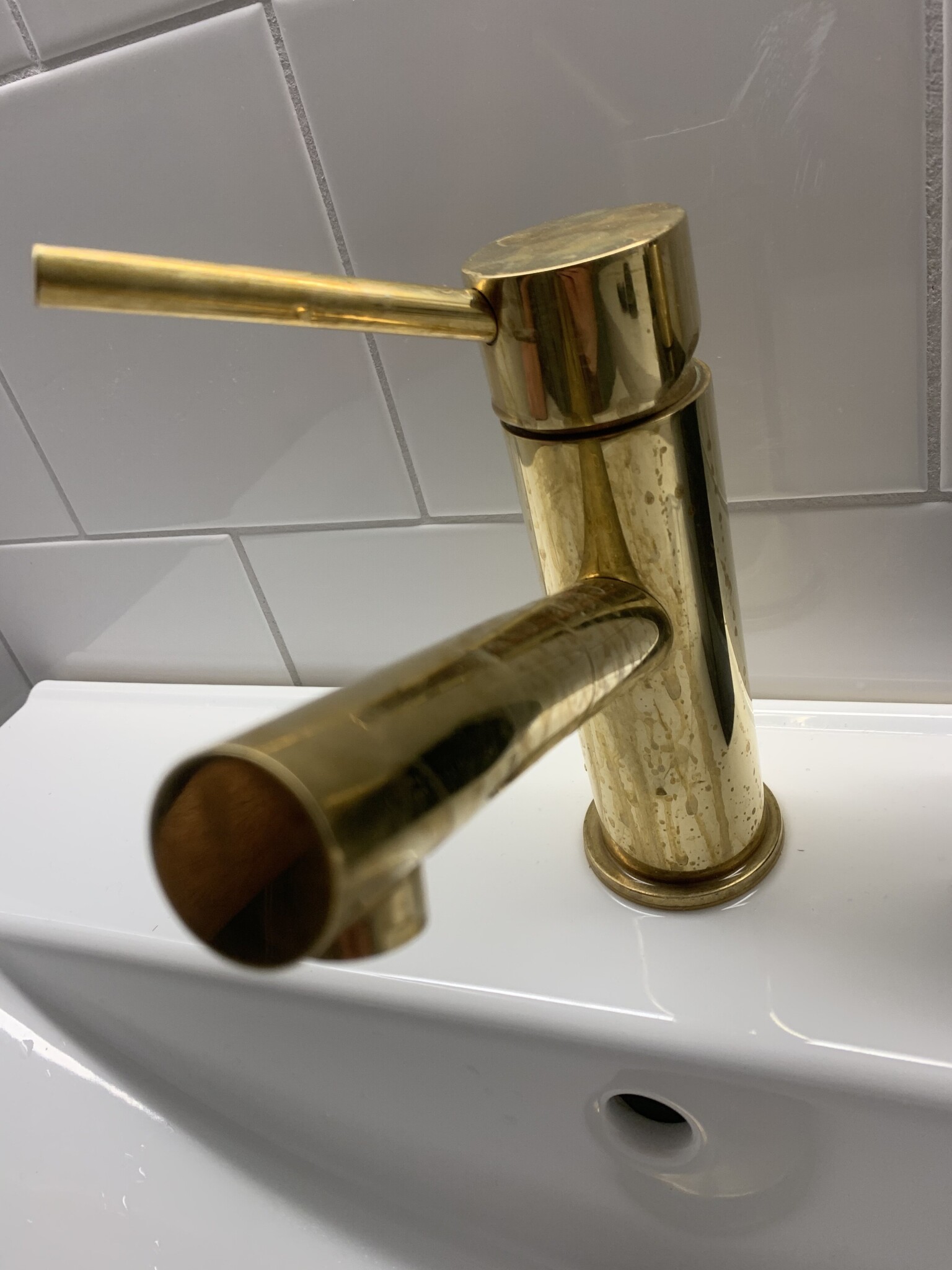

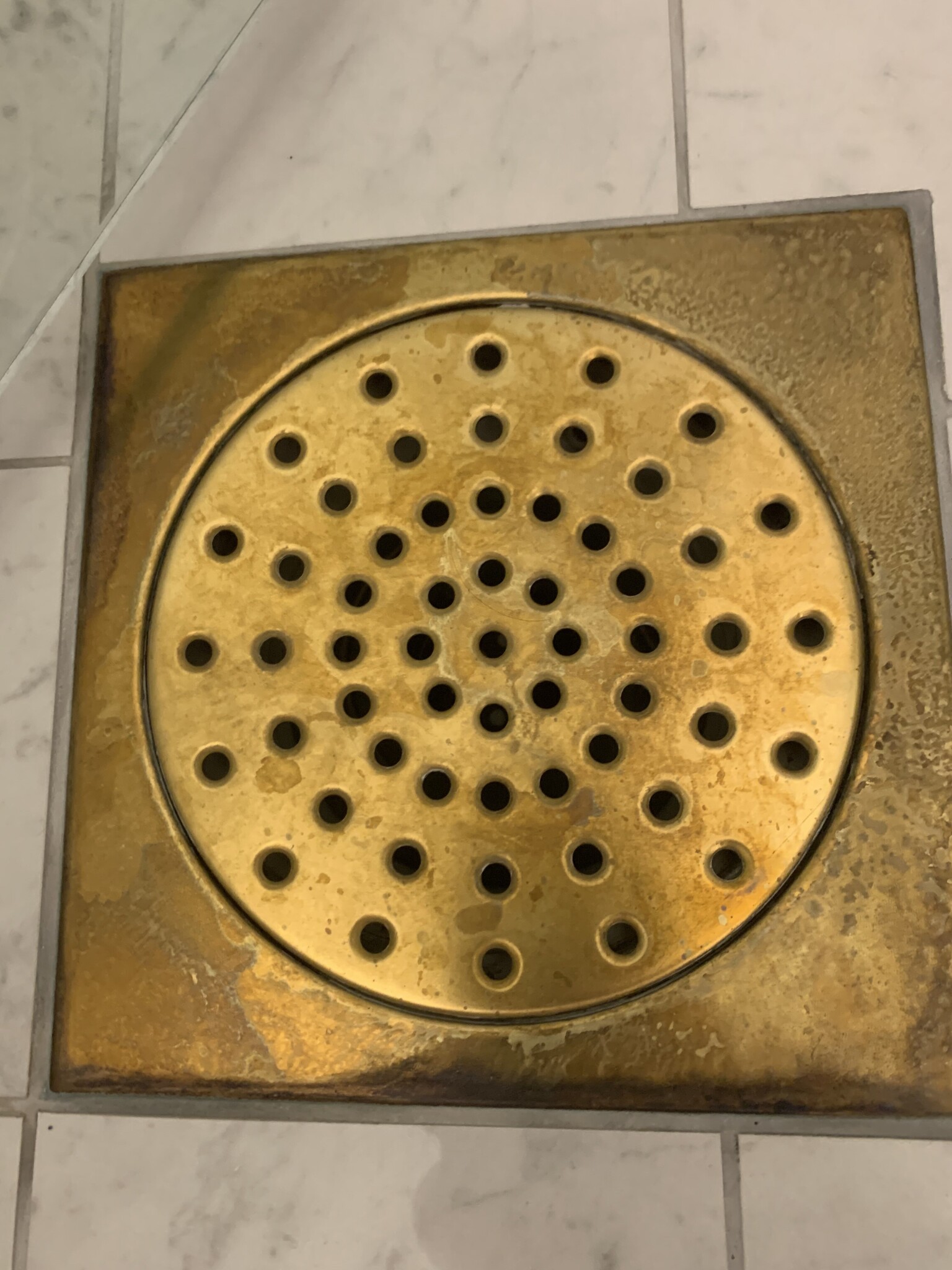

Dessa har suttit i 3 månader.
