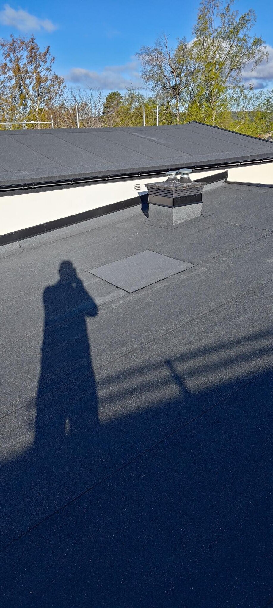

Företaget hade en lastpall på mitt tak där en spik "krupit ut" och skadat det nylagda taket. Därför lagade de med en skarv/lagningspapp. Vad säger ni är det acceptabelt/fackmannamässigt att lappa nylagt tak? Ska jag betala fullt pris eller ska de få lägga om hela våden?
  • Nylagt tak med skarv/lagningspapp på grund av spikskada.

Pappen ska övrlappas, har de gjort det så är det okej
Förutom det estetiska

Trist men sånt som kan hända, lagningen är funktionsmässigt så bra den bara kan bli och det är snyggt gjort att den är en hel vådbredd, efter ett ordentligt regn på pappen så kommer färgskillnaden försvinna och då är det väl bara att acceptera.
Jag gissar att denna lapp inte påverkar den estetiska helheten av taket från marken som ändå är den normala sättet att se tak på.

En helt ok lagning, har haft sådan lagning på mitt gamla hus, som troligtvis suttit där i 20 år

Jag hade ändå bråkat, du har gissningsvis betalat fullpris för ett nytt tak och nu har du ett nytt tak som är lagat. Begär omläggning eller prisavdrag. Håll inne fakturan tills vidare.
Skulle du acceptera en ny bil med en ful lackskada som bara är estetisk?

Vad är problemet , lagning är bra och ingen som ser uppifrån ,,,

Vill du ha den lagade ytan, eller en lagning i hela takfallets längd?
