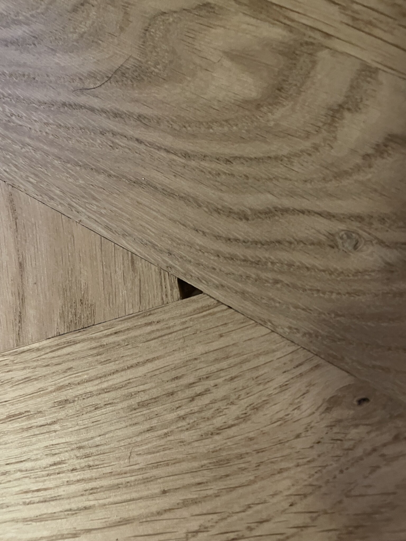

Jag har precis låtit lägga ny fiskbensparkett i 2 rum och samtidigt slipat upp och lackerat 3 andra rum.

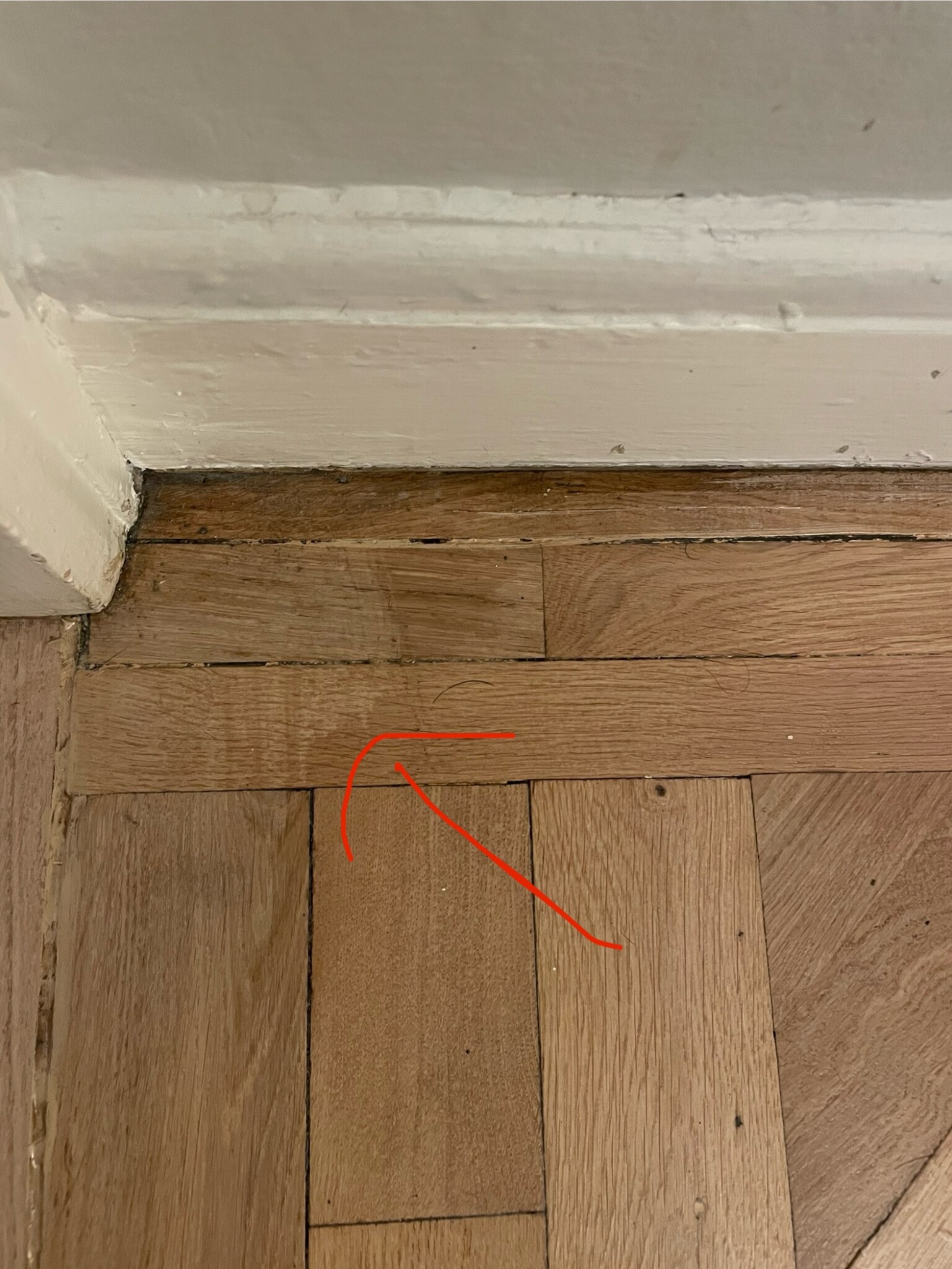

Den nylagda parketten ser vid första anblick bra ut, men det förekommer en hel del glipor/springor mellan stavarna. Det är även någon trasig bit nedlagd samt att det saknas en ”3kant” mot listband.

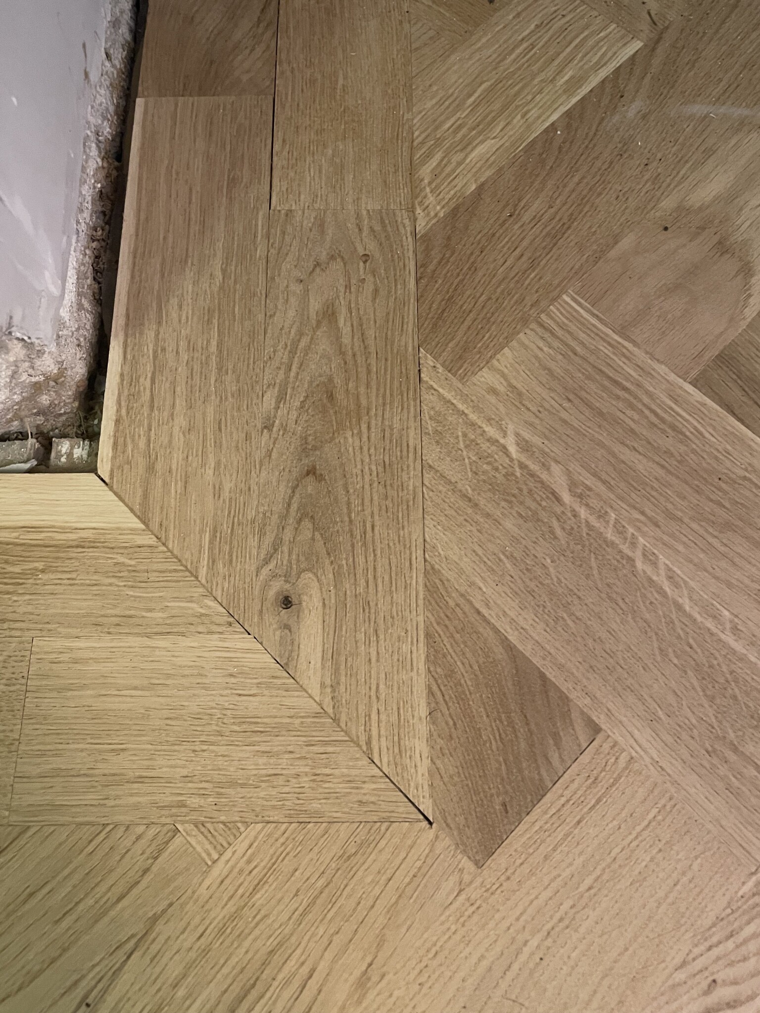

När det skulle matchas in mot övergång till befintligt rum missades det att preppa undergolvet så det blev jämnt. Firman löste detta genom att punktslipa ner där nya golvet var högre. - Vilket innebär att man nu känner en ”dal” i övergången, lite som att kliva ner i ett hål.
Det befintliga golvet som slipades bad jag om att få glipor igenfyllda (tänkte då spackel i samband med slipning) detta gjordes inte. De har istället försökt ta någon enstaka springa med fog.
Det är även en del ojämnheter i lack och man ser slipspår på sina ställen (både på nya och gamla golvet).
Jag känner inte att det är ett resultat som man kan vara nöjd med. Det är dock första gången jag låter slipa/lägga fiskbensparkett.
- Golvfirman erbjöd lite rabatt på slipningen av 1 rum. Jag känner dock att hela golvet behöver slipas om, spacklas och lackas för att detta ska bli bra.
Övergången mellan gammalt/nytt visste jag skulle bli klar skillnad i nyans, även om det möjligt hade gått att matcha in lite mer..
Har jag för höga förväntningar/krav?

Be dem slipa om och fixa den triangel biten som saknas, jag skulle inte accepterat
Marlen Eskilsson
Ja, det blir omslipning. Måste dock fråga, är gliporna acceptabla på ett helt nylagt golv?
Antar att dessa kommer växa under vinterhalvåret. Bör väl ha spacklats i samband med första slipningen?
Jag är inte imponerad. Jag har lagt ett par stavparkettgolv och de har inga glipor. Alla stavar i en leverans är inte 100% och de som inte håller måttet kan troligtvis användas mot väggarna där den dåliga delen kan sågas bort. Dina golv tycks ha flera dåliga bitar mitt i golvet.
Med en kap och gersåg är det enkelt att finjustera bitar ner på 1/10 mm noggrannhet. Ser ut som din golvläggare struntade i finjusteringen av de bitar som behöver lite extra finlir.

Så kan man känna. Men jag ser inte varför man skulle behöva göra om allt.
Med tiden kommer den skillnaden försvinna.
Det får du avgöra själv. Det finns inget facit. Om man är nöjd eller inte bestämmer man själv.
Att det kommer att finnas sprickor i ett parkettgolv får man räkna med. Sprickorna "lever" dvs blir större och mindre med årstiderna. Pga luftfuktigheten. Så att spackla skulle inte jag göra. Men man gör som man vill.
Det nya golvets sprickor och hål beror på defekta stavar. Det tycker jag inte man skall acceptera. Att fixa sådana fel bör firman klara ganska enkelt. Utan att slipa och lacka om hela golvet.

Aldrig att jag accepterat detta. Det är svårt att lägga parkett kanske ej proffs utan vanliga golvläggare
