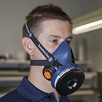

Har 2st Sundström SR100 med bara P3 och P3/gasfilter och användt båda längre stunder och aldrig fått någon skit som åkt igenom och hamnat i näsan, händer det är något fel.
Dom är i mitt tycke okej men efter längre användning så blir det (iallafall för mig) mycket vätska i masken pga utandningsluften så det kan droppa från den vid längre användning och när utandningsventilerna blir blöta så blir utandningsmotståndet tyngre också.
Inandningsmotståndet med helt nytt filter upplever jag som godkänt.
En negativ aspekt är att SR100 tillsammans med skyddsglasögon gör att det immar igen ganska fort om man inte är ute och det är något jag stört mig på.
Köpte därför en mask från 3M 7500 serien och är mycket nöjd.
Kan konstatera att in/utandningsmotståndet är avsevärt bättre och den sitter fastspänd mycket bättre vilket gör att den går att ha flera timmar utan att bli obekväm. Masken är även i silikon och inte gummi som i 6000 serien vilket gör att den omsluter bättre och är skönare. Utandningsventilen pekar även rakt ned vilket är ett stort plus för man kan ha skyddsglasögon utan att det blir imma på insidan.
Blir inte blött i masken eller tyngre att andas även efter längre användning.
Priset för ett startkit är ca 1000kr så ungefär dubbla mot SR100.
SR100 är bra och mycket mycket bättre än inget skydd men 3M 7500 är bättre på många punkter.

Bra information! Men hur kan dina skyddsglasögon bli immiga med en SR100? Jag har jobbat heldagar inomhus med glasögon och SR100 men aldrig varit med om imma merän när masket suttit dåligt runt näsbryggan. Utventilerna släpper luft 365 grader och sitter längst ner. De e inte så att förslutningen blivit dålig vid näsbryggan?
Du har helt rätt i att det kan bli lite vädska i masken efter intensivt jobb, har fåttt uppfattningen att detta sker i alla masker men tydligen inte! Kanske är det ändå 3M man ska ha
Jo ventilerna blir något tyngre när de blir blöta, dock inget som jag upplevt som ett problem. Det kan låta lite roligt när man pratar dock.

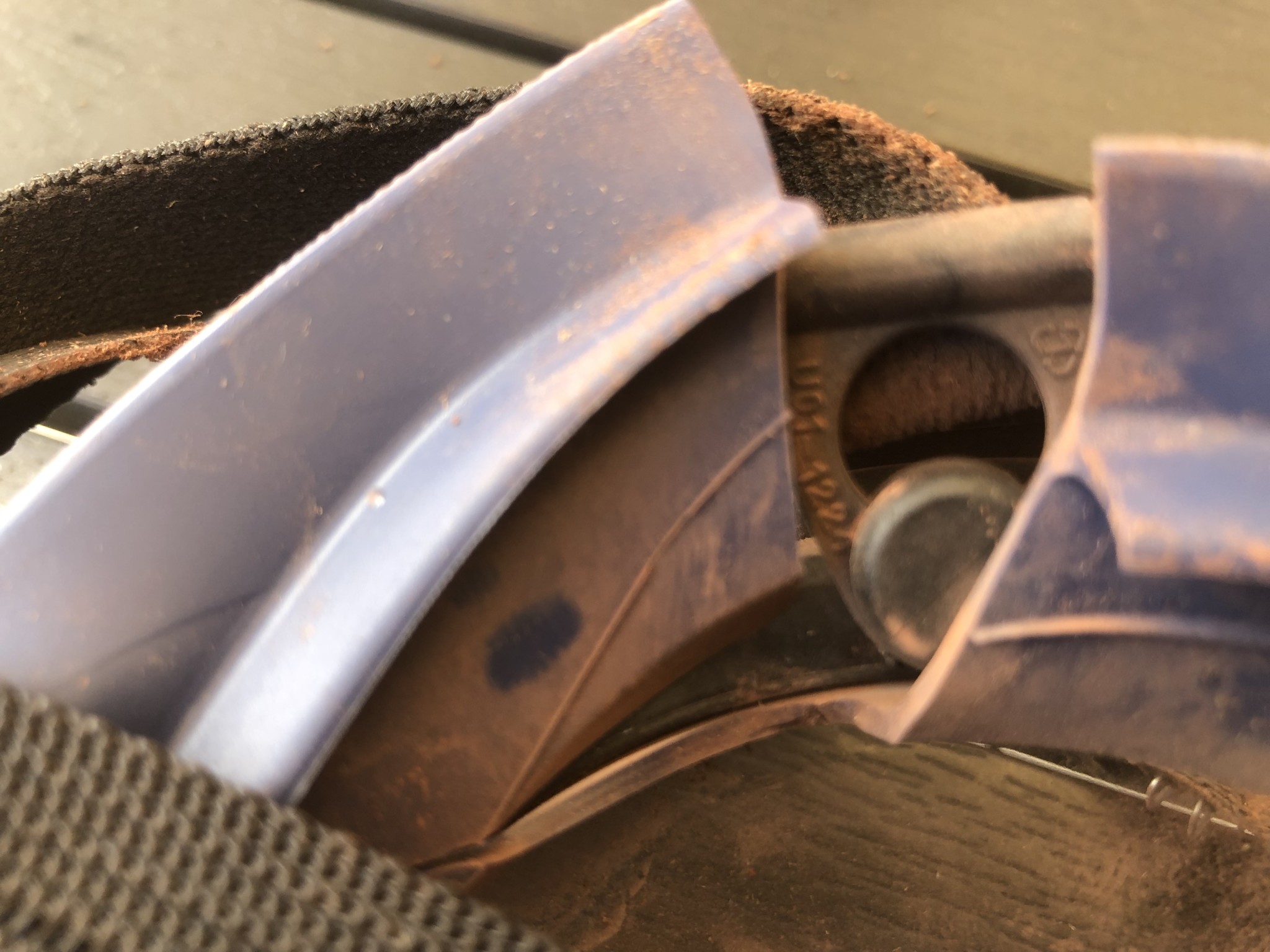

Sundströms helmask, nyligen inköpt.
SR 200 PC
https://www.srsafety.se/produkter/halv-helmask-2359/sr-200-pc-h01-1212.html
Tredje eller fjärde dagen jag använder masken nu. Testar som vanligt så det är tätt med att hålla för insuget och dra in. Märker direkt det är otätt och tror det är nån rem mellan.
När jag tar av den ser jag istället en stor reva, har inte en aning om hur den uppstått.
Kan inte svära på att jag inte är skyldig, även om jag absolut inte kan förstå hur. Ska de inte tåla lite? Trodde dessa var sådana som användes även av proffs.
