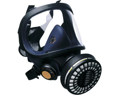

Låter som att det är linser som gäller om jag ska köra med helmask. Nackdelen med det är såklart att man kommer föredra att använda halvmasken fram tills att man MÅSTE använda helmasken.
Jo jag har sett att man erbjuder hållare för glasögon utan skalmar, även 3M har detta men det känns som en krystad lösning, iallafall för mig som faktiskt kan använda linser.
Ni säger att luften man andas in går igenom glasdelen för att hålla imman borta, hur fungerar detta egentligen? Ingång och utgång för luft sitter längst ner vilket borde betyda att det måste finnas kanaler i masken som transporterar runt luften?
Jag får väll fundera lite på detta, en helmask är inte dumt att ha men det ser inte ut att bli ett perfekt val. Lutar lite mer åt 3M masken isåfall eftersom Sundströms inte är perfekt. Alltså Sundströms masken är inte dålig, men uppenbarligen läcker den en aning trotts att man bytt delar och fått den kontrollerad så då får jag anta att den inte passar mitt ansikte helt perfekt. Annars hade jag kört vidare på Sundströms.

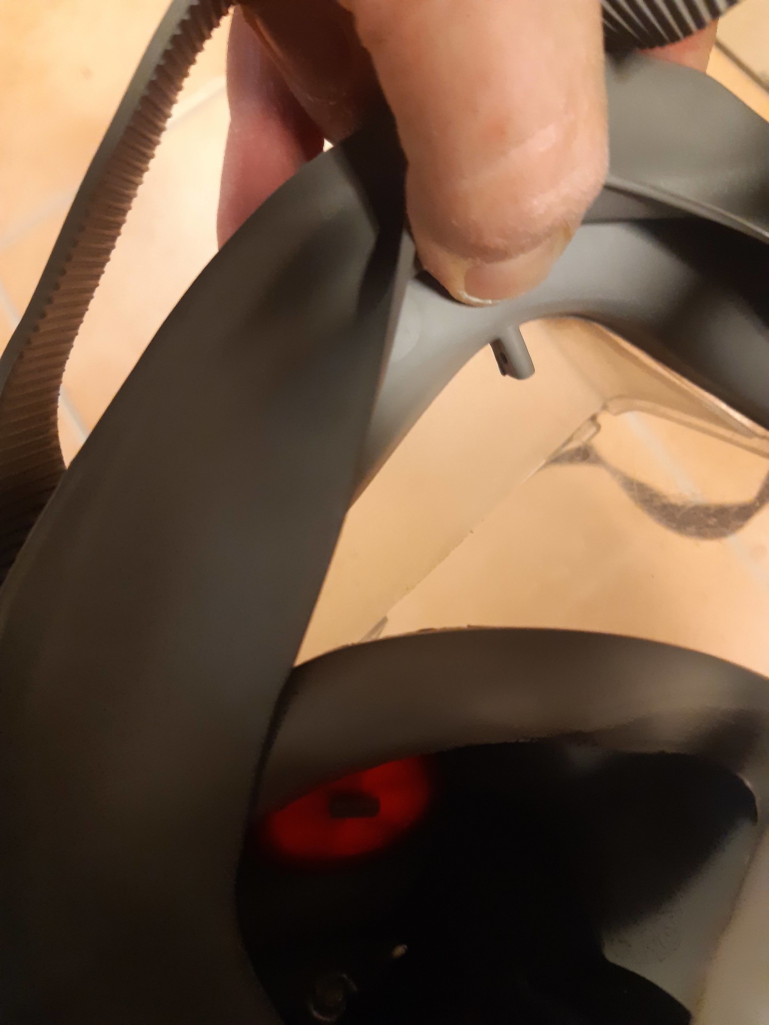

Den vänstra, Interspiro divator II är som synes ingen filtermask, men finns i en filtermask byggd på samma stomme. Hade en sådan förut som tyvärr gett upp på grund av ålder. Interspiro divator, Spiromatic och QS är de masker jag använder absolut mest. Mycket sköna. Men ingen med filter.
Skyddsmask 90 kommer som god tvåa. Bra med filtret på sidan. Mindre risk att masken glappar från ansiktet på grund av att man slår i filtret i något.
Interspiro har glasögonhållare för vanliga glasögon i alla sina masker så vitt jag vet. Ett par öglor som man trär i skalmarna i och sedan viker man in skalmarna. Vet inte hur bra det funkar. Har inte glasögon själv.
Öglan är vid min tumme.
Interspiros helmask för filter heter idag Respire.

Nu har jag aldrig skägg direkt men precis som du sa Sundströms att man skulle vara nyrakad så jag gjorde en del test med det, tog även på kräm vid försegligen men ändå fick jag sot i näsan.Fulkemisten skrev:
Har du skägg? Det funkar inte ska sägas. Eller funkar och funkar... Det kommer läcka beroende på. Det är väl lite skitsamma om man slipar trä eller nåt men håller man på med asbest, mdf, vinkelslip, isolering, virus osv så är det säkrast att vara slätrakad eller ha mustasch (av vilket det sistnämnda oftast är jättetufft men har svinlåg WAF). Det går också att smörja skägget med t ex vaselin där masken sluter tätt om det är kortare.
Egentligen tror jag det blir ganska svårt för mig att återskapa detta nu när pelletspannan är bytad(tack och lov). Byggdamm kan såklart vara svart men oftast är det klart ljusare i mitt fall så då är det också svårare att se. Även om sot är så pass fint så är det svartare än svart så det syns ganska tydligt.
Det är egentligen mycket sällan som masken glipar så att man känner att det drar kallt.
Jag får fundera över vad jag tror kan passa mig men kommer högst troligt inte köpa Sundströms igen. Det är bra masker, utan tvekan men det finns en risk att de faktiskt inte passar mitt ansikte perfekt.
