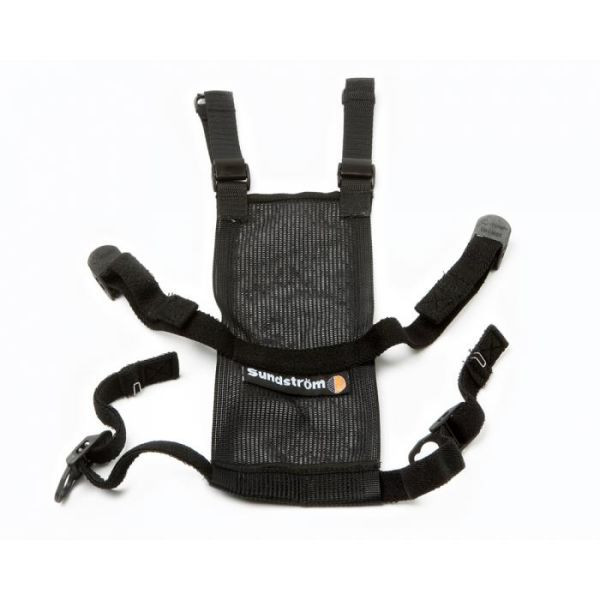

Var tvungen att dubbelkolla, möjligen hade den fem, men det var sex.Fulkemisten skrev:
Något som inte tagits upp är att många drar åt remmarna för hårt. Det blir obekvämt, men ökar också risken för läckage. Den är som sagt tät utan remmar, men sitter inte fast.
Verkligen. Dra åt. Gör täthetskontroll. Släpp efter. Upprepa tills det läcker och dra sedan åt litegrann tills täthetskontrollen är ok.Jonas Persson skrev:
Värt att nämna här är att SR900 är silikon medan SR90 är något annan gummityp. Generellt ska silikon vara mjukare och lättare att få en tätning mot, det håler också enligt tillverkaren mycket längre. Har för mig att de sa par år på SR90 innan gummit börjar ändra "karaktär".imported_Benno skrev:

Jag tycker inte att sundströmmaren är svår att ta av eller på. Man lossar två av remmarna och trär över bara. Men jag tycker inte heller att den är lättare att få tät än halvmasken. Det är en större omkrets som behöver vara tät. Jag hade läckage uppe i pannan ett tag innan jag förstod hur den borde spännas.
