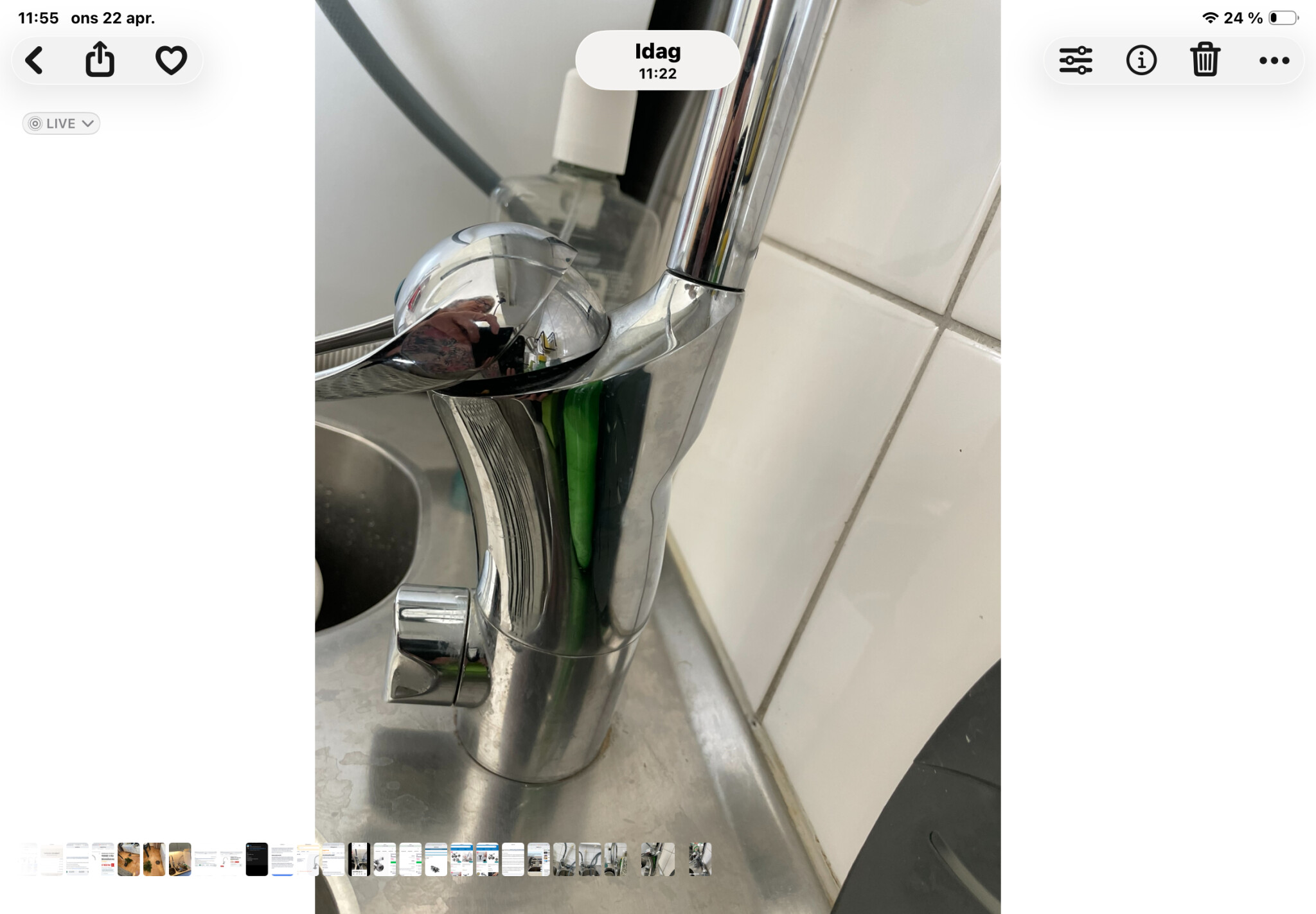

Måste jag köpa en ny blandare för att koppla in diskmaskinsslangen ?

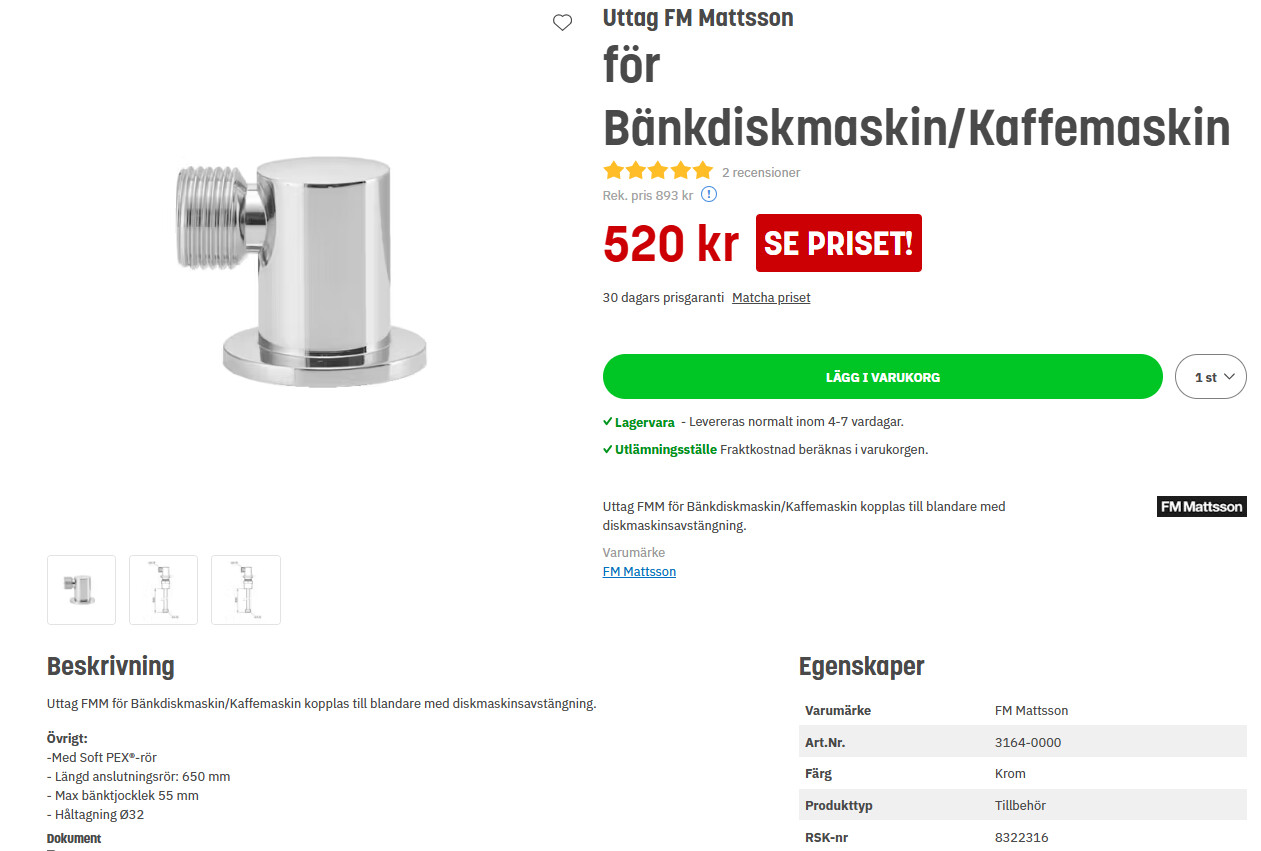

Jag har en bänkdiskmaskin. Men det verkar svårt (och dyrt) att få igång den. Det saknas anslutning på min köksblandare att sätta fast vattenslangen. Bild 1. Går det att köpa en tillsats/adapter till det. Min granne har likadan kran som jag och på hennes finns kopplingen på baksidan. Bild 2

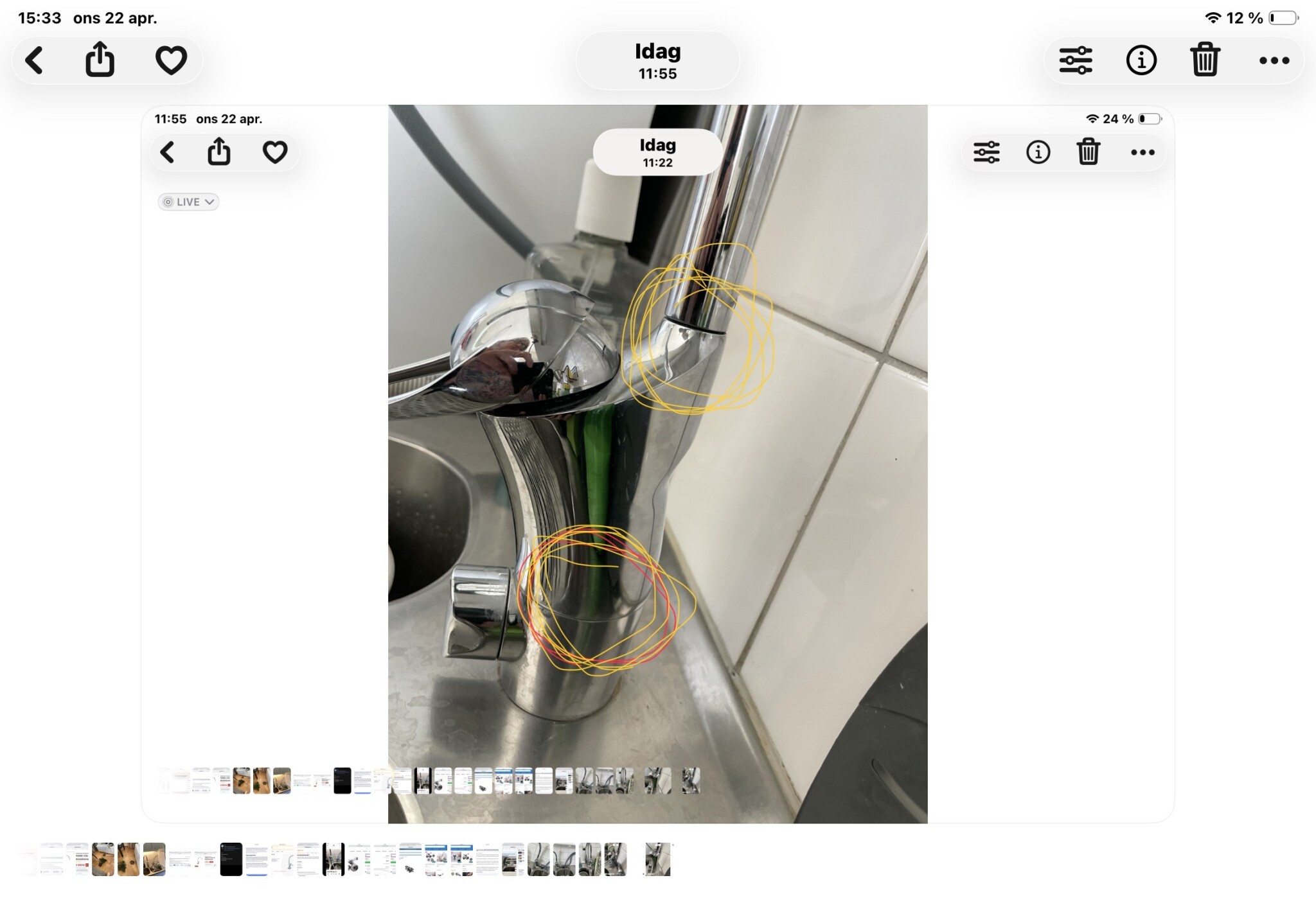

Det är alldeles blankt och slätt på baksidan. Men kranen är ju i olika skikt med springor emellan. Se min gula markering. Vad kan det tyda på..olika utbytbara delar kanske ?Dede77 skrev:

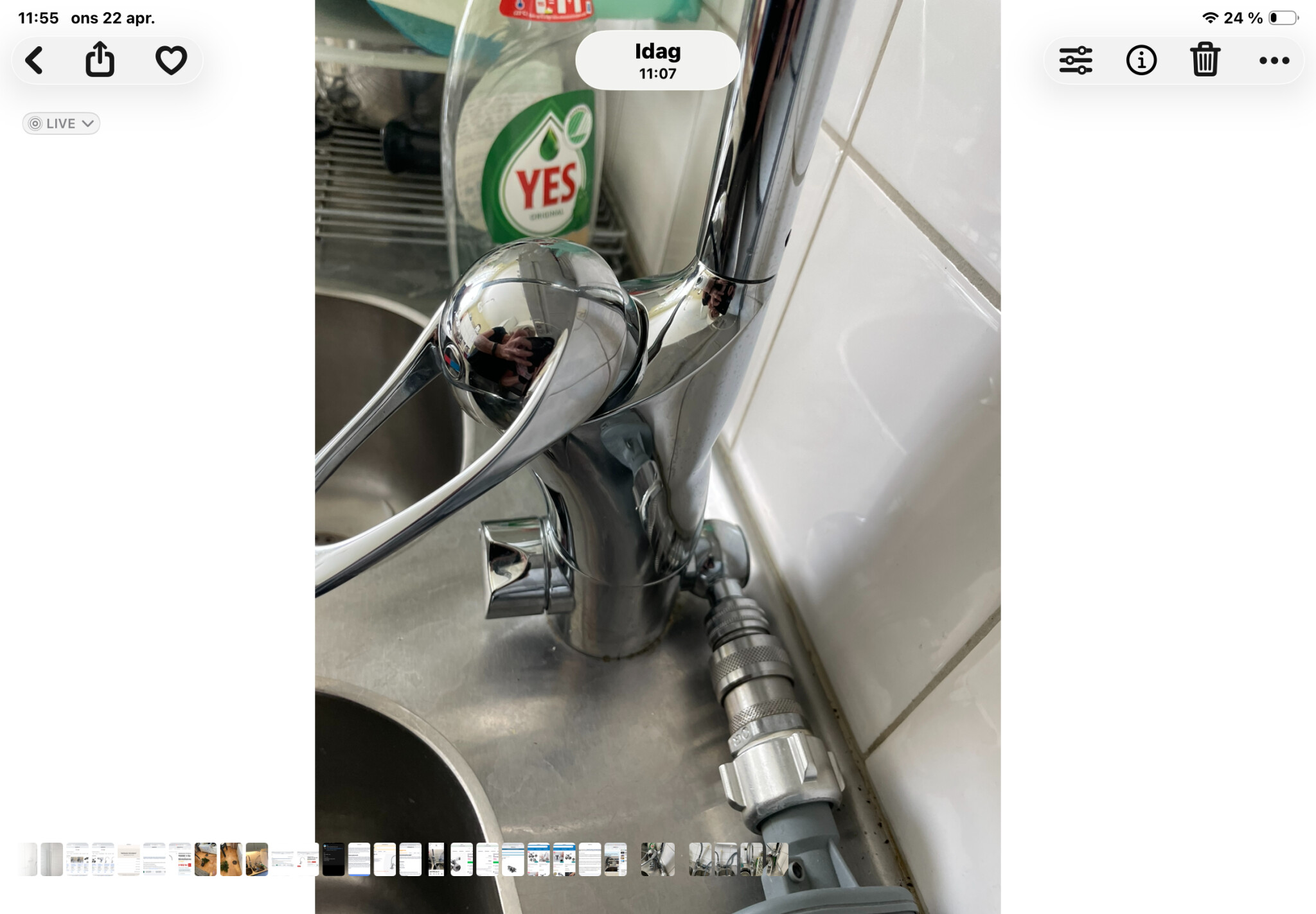

Om det är en FMM 9000 blandare så tror jag att man ersätter delen där kranen sitter med denna:
https://www.fmmattsson.com/sv/tillbehor/kok/59491000

Hur många anslutningar på kranen har du? Kan vara så att den är förberedd för inkoppling av DM under bänken, dvs du har ett 3:e rör för detta.
Då borde du kunna mickla till en lösning med anslutning vid sidan om kranen.
