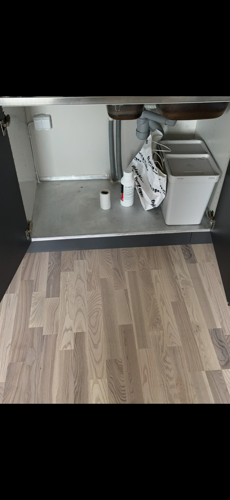

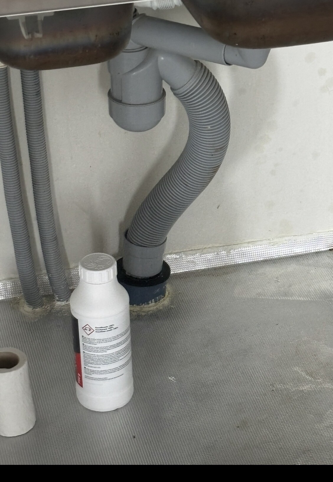

Snyggt golv, men avloppet syns bara marginellt.
Troligen är det ett modernt vattenlås och det brukar finnas en studs för diskmaskinsavloppet .

Tydlig bild… aa golvet är nytt laminat golv
  • Nyinstallerat laminatgolv med synlig VVS-installation och en flaska kemikalier under diskbänk.
Den stora frågan är om kranen är förberedd för det, det andra är småsaker eftersom el är framdraget

Elgiganten ska komma och installera så vill vara säker att allt är ok
Du behöver fota bättre. Finns det avstängningsvred på kranen?

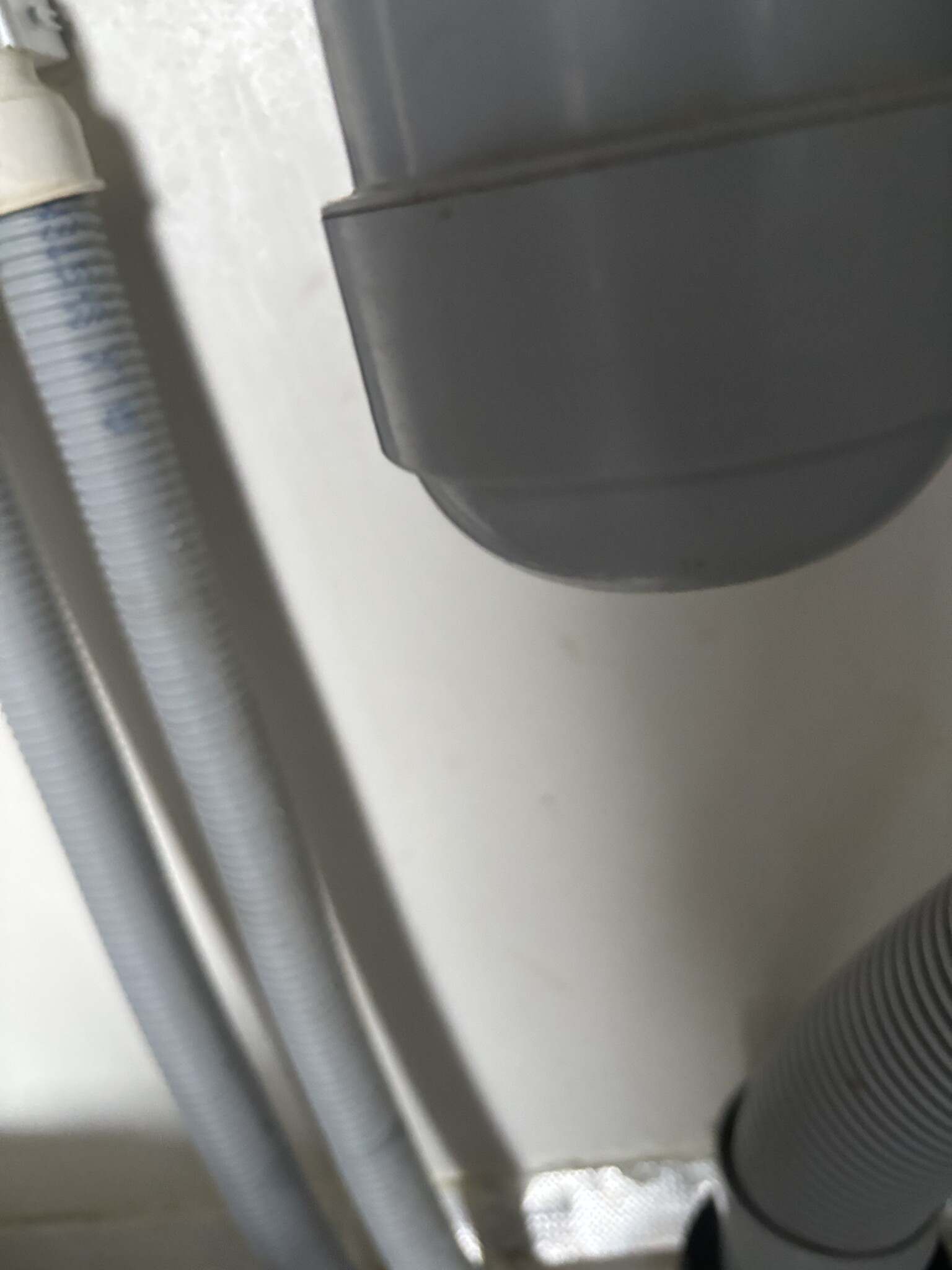

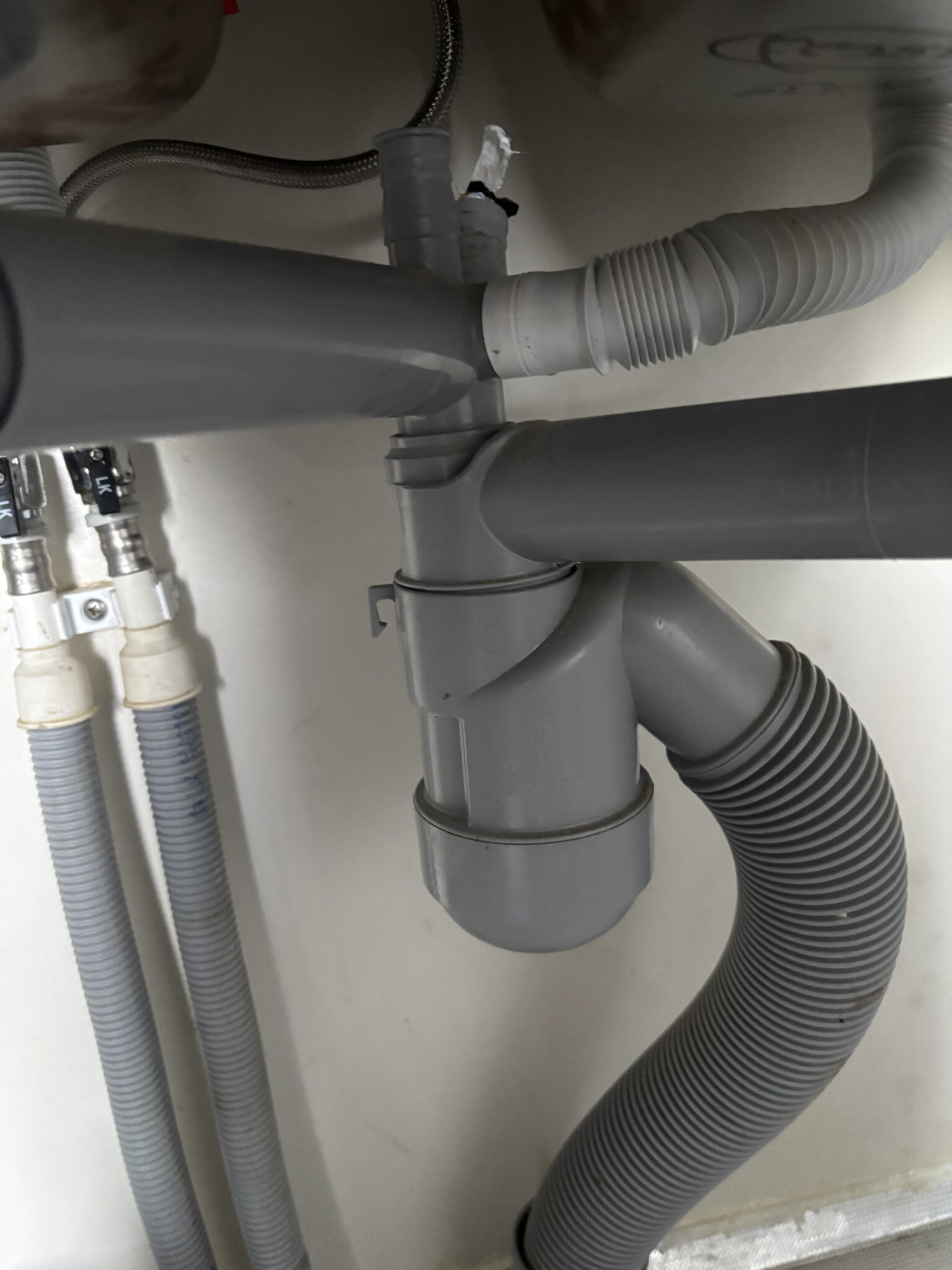

Tydligare
  • Gråa rör och kopplingar under diskbänk.
  • Grå plastslangar och rör mot en vit bakgrund i närbild, sannolikt som del av en bygginstallation.
Purre
Ja du har el och avlopp.
Dock syns inget om en tredje slang från blandaren. Det ska även finnas ett vred på blandaren för avstängning av vattnet till diskmaskin.
Festlund
Finns inte.. kostar detta mkt
Kök från 2017 men ingen möjlighet diskmaskin herrejesus
H-Thomasson och 1 till
Godkväll, ni har alla möjligheter att installera diskmaskin, det som krävs nu är en avstängning av vattnet till diskmaskin lättåtkomligt, ovanför diskbänken, köks blandare med diskmaskinen avstängning eller en separat avstängning, ni är inte de enda som drabbats av nya regler.
