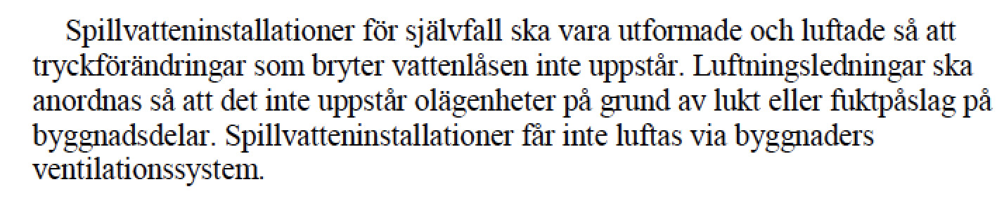

Claes Sörmland
BBR 6:641 ställer följande krav:
Textavsnitt ur BBR med krav om utformning och luftning av spillvatteninstallationer för att undvika lukt och fuktproblem.
Vid enskilt avlopp ställs krav också i avloppstillståndet eller i förelägganden om försiktighetsåtgärder från kommunen. Har man t ex valt en avloppsreningsanläggning där det tekniskt ställs krav i installationsbeskrivningen på avluft över knock, ja då är det just det som man har fått tillstånd för. Inget annat.
Åsa Lund och 2 till
