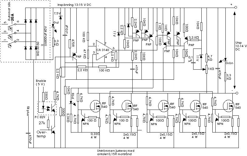

2N3055 är hopplöst föråldrad, det finns bättre bipolära transistorer numera och dessutom kan man fixa till fina lösningar med MOS transistorer.
MOS har dessutom inte problem med SOA (safe operating area) som i en del fall begränsat möjlig belastning.
Protte
Ett litet exempel vad som behövs till ett agg på 50A.
Jag har visserligen trefas in men det funkar med vanlig enfas också om bara glättningslyten är tillräcklig. Inte mV reglering men mycket bättre än vad en komradio behöver.
Dina kunskaper verkar vara över genomsnittet för nybörjarna på EF.
Protte
1,37V sjönk spänningen från 15,6V när jag belastade med 12st 100w lampor + 0,88 ohms motståndet.
Dock är det inte hela sanningen, fick nog lite spänningsfall till lamporna, då den bara drog 6,1A på primären, vilket blir ca 1440w vid 236V.
Så jag tänkte bygga agget för 100A, det borde väl bli bra?
Jag kan även ta ut 13,15V från trafon, det är väl att föredra. Annars måste väl spänningsregleringen värma bort onödigt mycket w?
Om det räcker, men det borde det väl göra?
Det blir ju ca 18,6V likriktat och så tar väl dioderna 0,7V.

18,6 V verkar lite mycket, det räcker nog med ca 14 V efter likriktaren, dvs 10 Vac från trafon vid full belastning. Lägg ev till lite marginal för variationer i nätspänningen.

Mad ca 6A på primären så behöver du nog faktiskt mäta spänningsfallet i elnätet också för att vara säker på att ett sånt spänningsfall inte spelar ett spratt, om du nu vill veta spänningsfall. Men hur som helst så verkar under 10% spänningssänkning på sekundären från noll till så stor last vara okej.
Tänk på att efter likriktning så får du upp till (växelspänningen minus 1,5-2V diodspänningsfall) * 1,4, så glättningskondingarna bör nog vara avsedda för 30V eller liknande.

Har lött isär lamporna jag provade med, men kopplade in vattenkokaren och mätte.
ca 233,3V sjönk till ca 229,2V vid 8,2A belastning.
Spänningen pendlar ca 1V (obelastat) om man kollar under 10-20 sekunder.

Det ger en nätimpedans i uttaget på 0.5 Ω vilket är väldigt bra, så några problem med spänningsfall har du inte. Det skall därmed mycket till för att dina grannar ska blinka alltför mycket med ditt lyse. Lite variationer ser man alltid.
Jo, precis. Fast enligt nätägaren har jag ca 0,8 ohm i förimpedans, försämrades något efter nedgrävning av isolerad luftkabel...
Måste prova samma sak i morsans sommarstuga, hon hade lägre än mig.

Hmm, vattenkokarmetoden är exakt, bara man mäter snabbt
. Det är ju små spänningsskillnader det handlar om, så det får inte ske några belastningsändringar på nätet mellan mätningar med/utan vattenkokaren inkopplad. Bäst är att upprepa mätningen ett antal gånger.
Hur blev förresten förimpedansen en fråga här...?
Jag tog upp förimpedansen eftersom den intressanta siffran på trafon är hur spänningsskillnaden primär-sekundär räknat i procent ändras av att belasta trafon, och eftersom konstlasten på sekundären är så stor som omkring en kilowatt så påverkar förimpedansen trafomätningen såpass att man bör mäta spänningsändring olastad/belastad både på primärsidan och sekundärsidan.

Jag tror vi redan konstaterar att trafon är tillräckligt potent - resten tar spänningsregleringen hand om.
