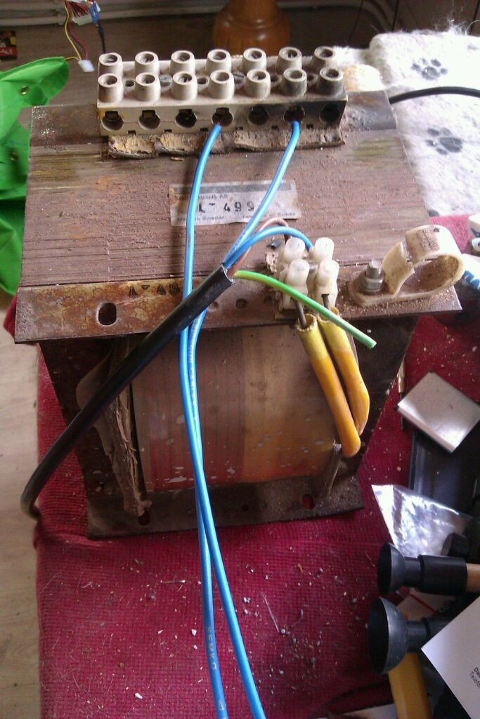

Jag har en gammal Aga trafo, L-4997, med ett gäng sekundärlindningar.
Jag hade tänk bygga ett nätagg (12V) till komradion av detta, dock har jag inte en aning om VA på trafon.
Den verkar rejäl i.a.f.
Enligt uppgift kommer den från en batteriladdare, och har varit inkopplad där FK'n sitter, har 15V där.
Annars ligger det mellan 2V och 73V på de andra.
Dock fick jag mycket högre spänning när jag mätte hos kompisen, runt 60-70V kanske, på samma utgång.
Har det med ingånsimpedansen på instrumentet att göra?
Är det ok att plocka ut ström på dessa två, eller är det den längst ut som ska kombineras med någon av de andra?
Läste någonstans att man inte kunde koppla hur som helst
Jag är i.a.f. intresserad av hur jag får reda på hur mycket kräm jag kan ta ut, och ska beräkna resten av prylarna för

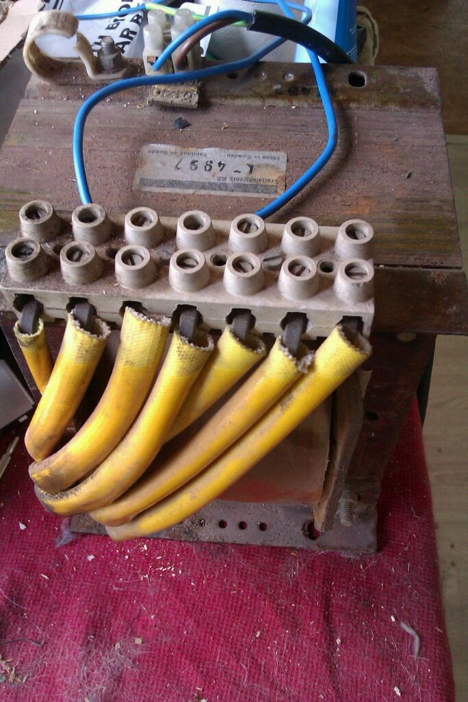

Nu blev det lite bilder efter massa trixande...

Den ser ju ganska krallig ut, du kan nog plocka ut runt 100 VA utan problem.
Du kan kombinera ihop vilka uttag som helst på sekundären, det spelar ingen roll så länge dellindningen du använder tål strömmen i fråga.
Kolla bara att trafon inte är sparkopplad, dvs att primär och sekundär är ihopkopplade, då blir det farligt. Inte troligt, men man vet aldrig.

Tror inte du får ut några 73 volt, måste vara något kapacitivt.
Med den trådtjockleken så måste det vara låg spänning och hög ström.
Mät mellan vilka uttag du har kontakt, mellan dessa kan du mäta spänningen.
Tumregel är väl ca 2,5 - 3,0 A per mm2. Sedan är det temperaturen som sätter gränsen. komradio är ju mest standby.

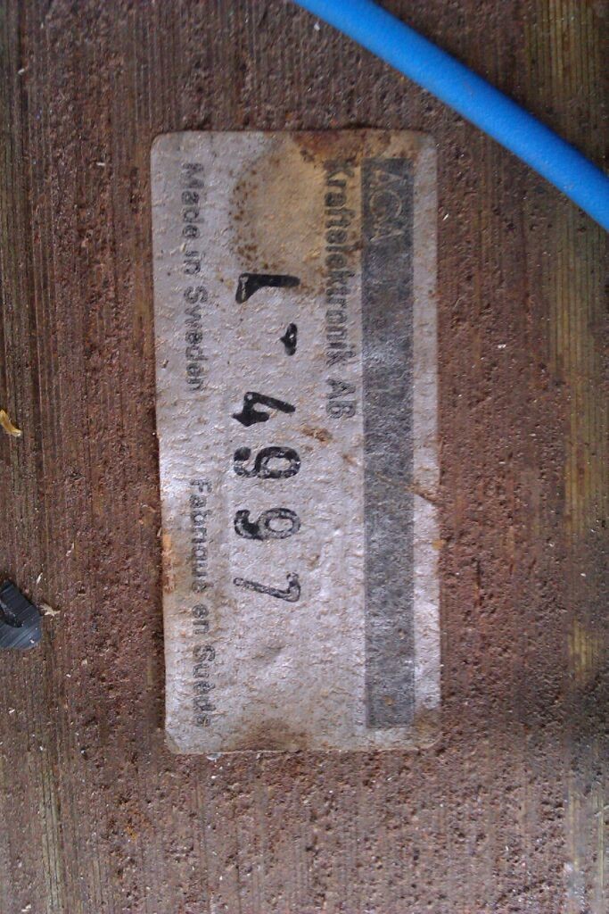

L4997 säger ingenting, det är nog bara ett ordernummer.
Är bobinen lika murken som den ser ut på första bilden

Utifrån arean på sekundärlindningarna som syns på bild så verkar trafon potent!
Du kan få vägledning till hur sekundären är kopplad genom ohmmätning - då ser du vilka separata lindningar som finns och även lindningar med mittuttag (eller flera). Det kan dock behövas en lågohmmeter för att särskilja lågohmiga lindningar kontra mindre lågohmiga.
Sedan kan du göra belastningsprov och mäta spänningen. Jag skulle gissa på att en spänningssänkning på något tiotal procent anger märkeffekten på ett ungefär. Det märks om inte annat om den börjar lukta bränt.
Är det en amatörradio du ska driva så kan de ju krävas ett par hundra watt?

Arean på sekundären är ca 9 kvmm (2x4,6mm).
Ingen sparkoppling, ingen kontakt mellan pri-sek.
Mätometern jag har nu säger kontakt mellan alla utgångar på sekundären, ska hämta hem en noggrannare multimeter idag. Nu ohmmätte jag med en T5-1000.
Jag har några motstånd på en kylfläns jag kan belasta med, tror det är ca 12A vid 12V, kan man koppla de direkt, eller ska man likrikta först?
När jag provade vid polaren så låg den på ca 60V och sjönk till ca 14V vid inkoppling till ett batteri, ungefär lika före/efter likriktaren.
Kopplade in en startmotor (lös), då sjönk det till 8V och då drog den 25A på primären, körde inte länge då.
Men nu så mäter jag 15V obelastad på samma uttag.
Den drar 0,6A obelastad.
