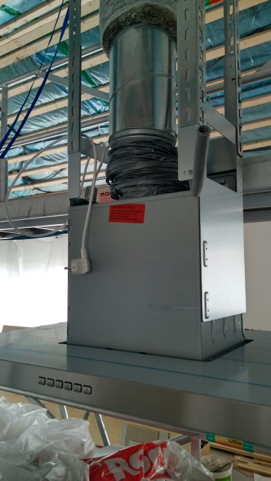

Fläktanordning otestad med otrimmad flexibel ventilationskanal monterad på stålhylla.
Hur gör ni här?
(Har inte kapat slangen ännu utan klämde in hela för att testa fläktan)
Det brukar finnas en monteringsplåt längst upp på fästet till fläkten där man kan sätta ett uttag. Om inte så borde det gå att klämma upp antingen en apparatdosa eller sätta ett utanpåliggande uttag i taket.
Är det långt upp till taket så anslutningssladden inte räcker får du dra ner slang och sätta uttaget längre ner.
