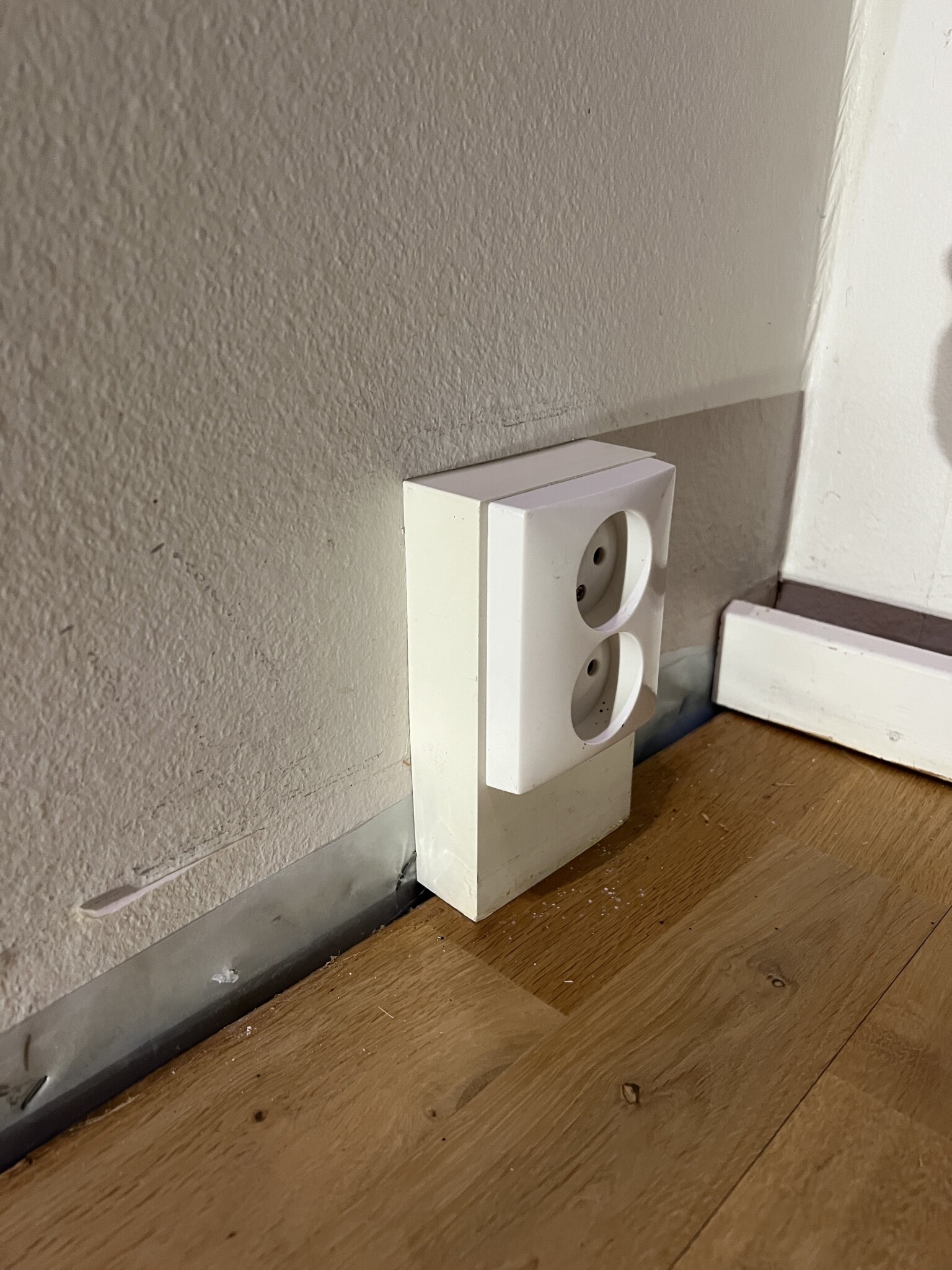

Någon som har tips på hur man på snyggast sätt kan lösa detta? Vi vill inte ha dessa utanpåliggande dosor. Snyggast vore ju att dra om och dra kablarna i väggen kanske?

Regla på väggen ett installationsskikt, då är det lätt att dra rören dolda och montera infällda VU
Vad är det för vägg? Vi hade sådana på en vägg i vårt förra hus som var ett parhus. Det var av brandsyddsskäl. Får inte finnas hål i gipsskivorna mot grannen.

Ahh, förstår! Detta är ett fristående hus. Så ingen granne vägg i vägg.

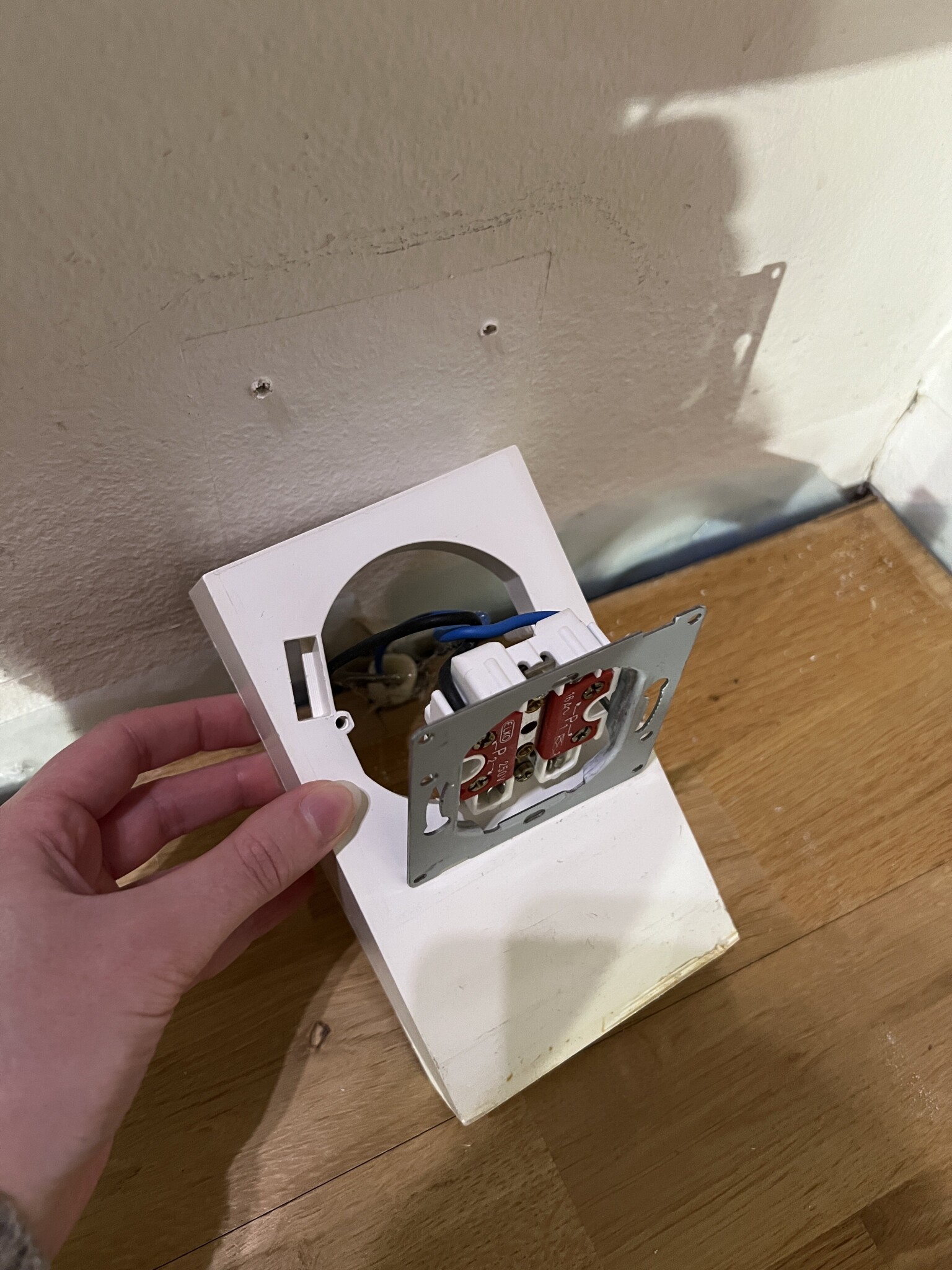

Det finns apparatdosor för infällning utan att man behöver riva väggen. Kallas för ROT-dosa eller senildosa. Man borrar ett passande hål i väggen och monterar in dosan så att den sitter fast. Har oftast klor som fäster i väggen.
Sedan tar du dina två ledare från golvet, trä in dom i en smal plastslang eller kabelmantel från en slaktad kabel och för in detta i den infällda dosan. Detta är viktigt för att ge en dubbelisolering åt ledarna. Sedan installerar du ett uttag efter smak i apparatdosan. Problem löst.

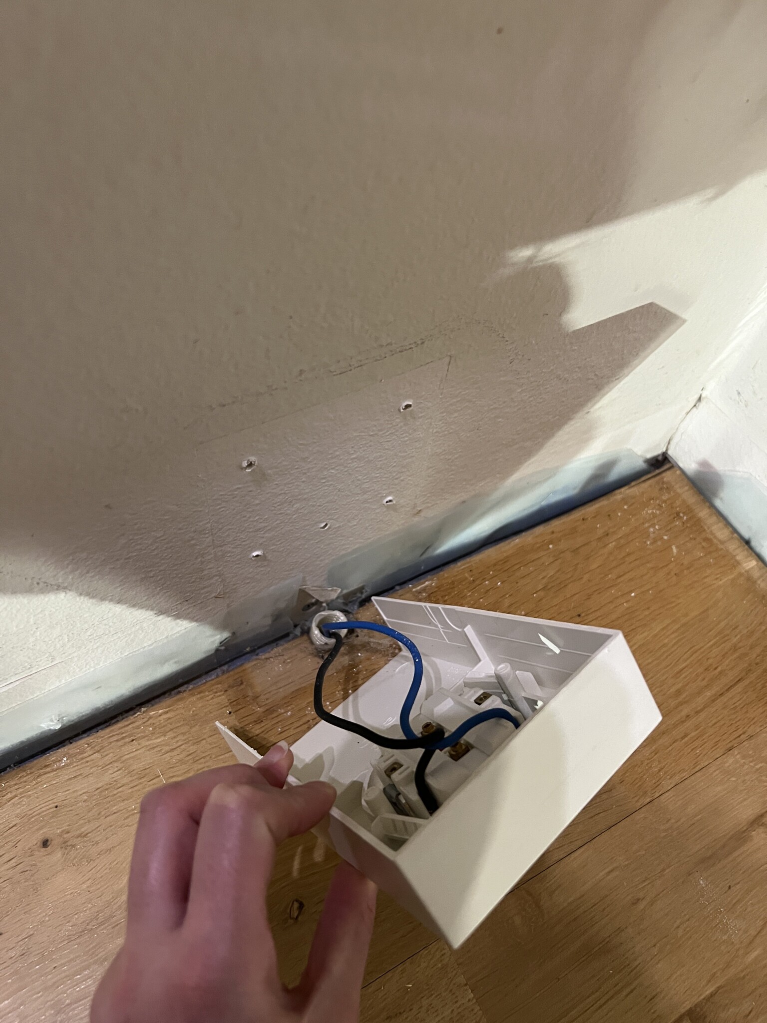

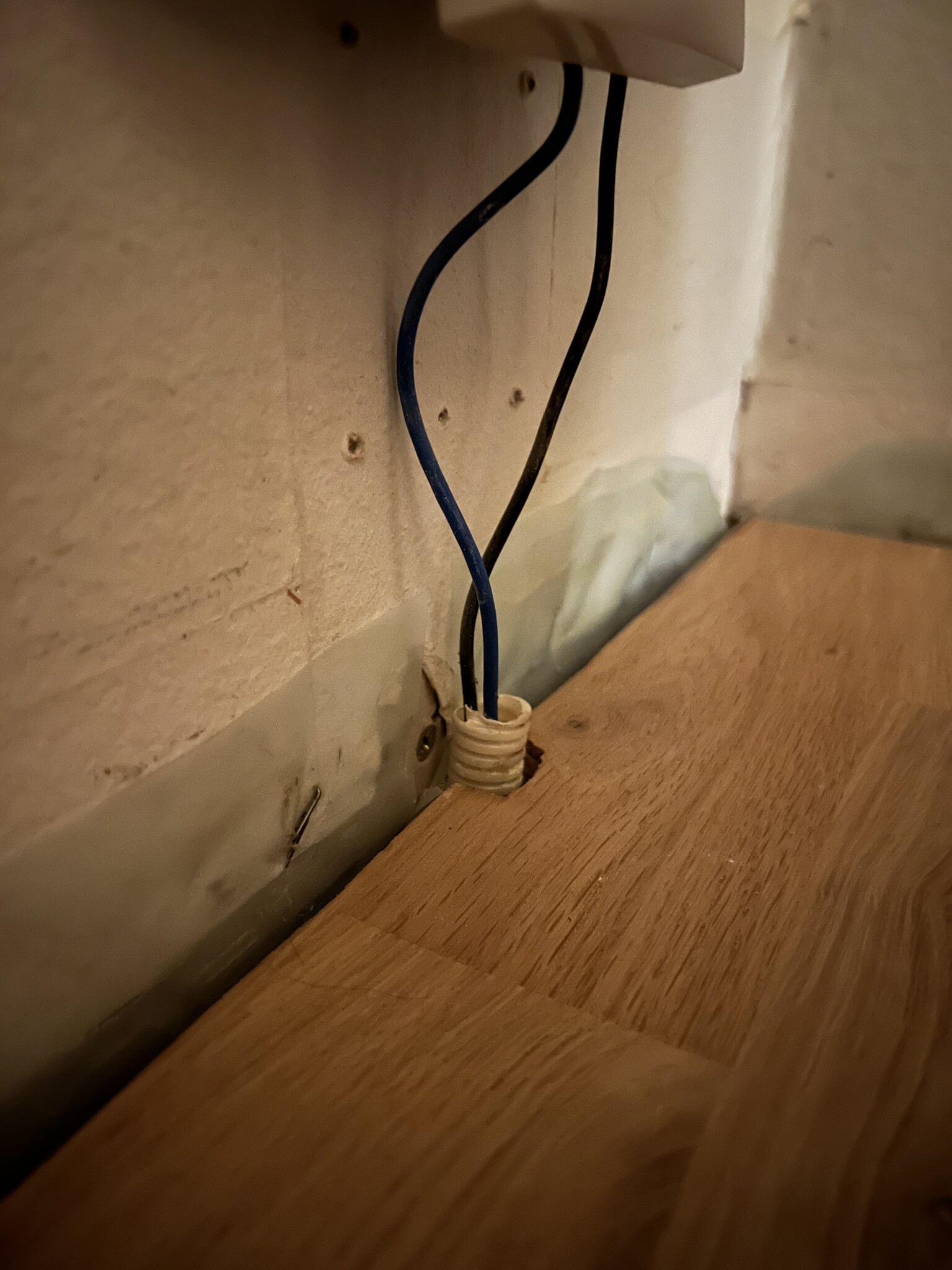

Hur menar du att vi ska föra in detta i den nya dosan? Hamnar kabeln utanpå väggen eller menar du innanför väggen på något sätt? Är helt okunnig inom detta som du kanske förstår hehe.
  • Två kablar, en blå och en svart, kommer upp från golvet mot en vägg. Kablarna verkar vara installerade utanpå väggen.
Du kommer ju att sätta en golvlist. Det nya uttaget ska då borras in i väggen i en höjd så att det nya uttaget hamnar precist ovanför golvlisten. Och däri gömmer du kabeldragning.
Men om du är helt novis på de enklaste snickeriarbeten då ska du inte jobba med detta.

Med lite försiktighet karva ur väggen bakom befintlig slang, såpass mycket att slangen kommer in bakom befintlig väggskiva
Skarvar slangen med ett skarvstycke och in i en försänkt eldosa (i väggen).
Allt strax ovan golvlisten som du väl ska montera?
Kablarna ser ut att räcka till.
Det borde väl gå.
