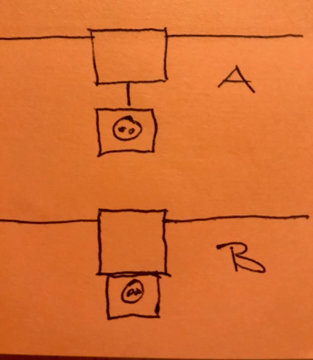

En kopplingsdosa sitter under takfoten och matar belysning runtom huset.
Ett uttag skall installeras i anslutning till dosan för anslutning av strålkastare eller julbelysning.
Anses det korrekt att ansluta uttaget dikt an mot dosan enligt B eller skall det vara mellanrum med säg 10cm kabel enligt A?
Det brukar gå utmärkt att ha de dikt mot varandra, och ofta snyggare.
Men det beror ju lite på hur de ser ut, dvs höjd och att lämpliga kabelgenomföringar finns mot varandra.
Att blanda kapslat IP44 + material med IP21/20 material blir ibland problem, då den ena komponenten har utgången för kabel kanske 1 eller 2 cm från väggen och den andra är konstruerad för att kabeln kommer in jämns med väggen.
Men får du bara till sånt bra och snyggt, så är det inga problem.
