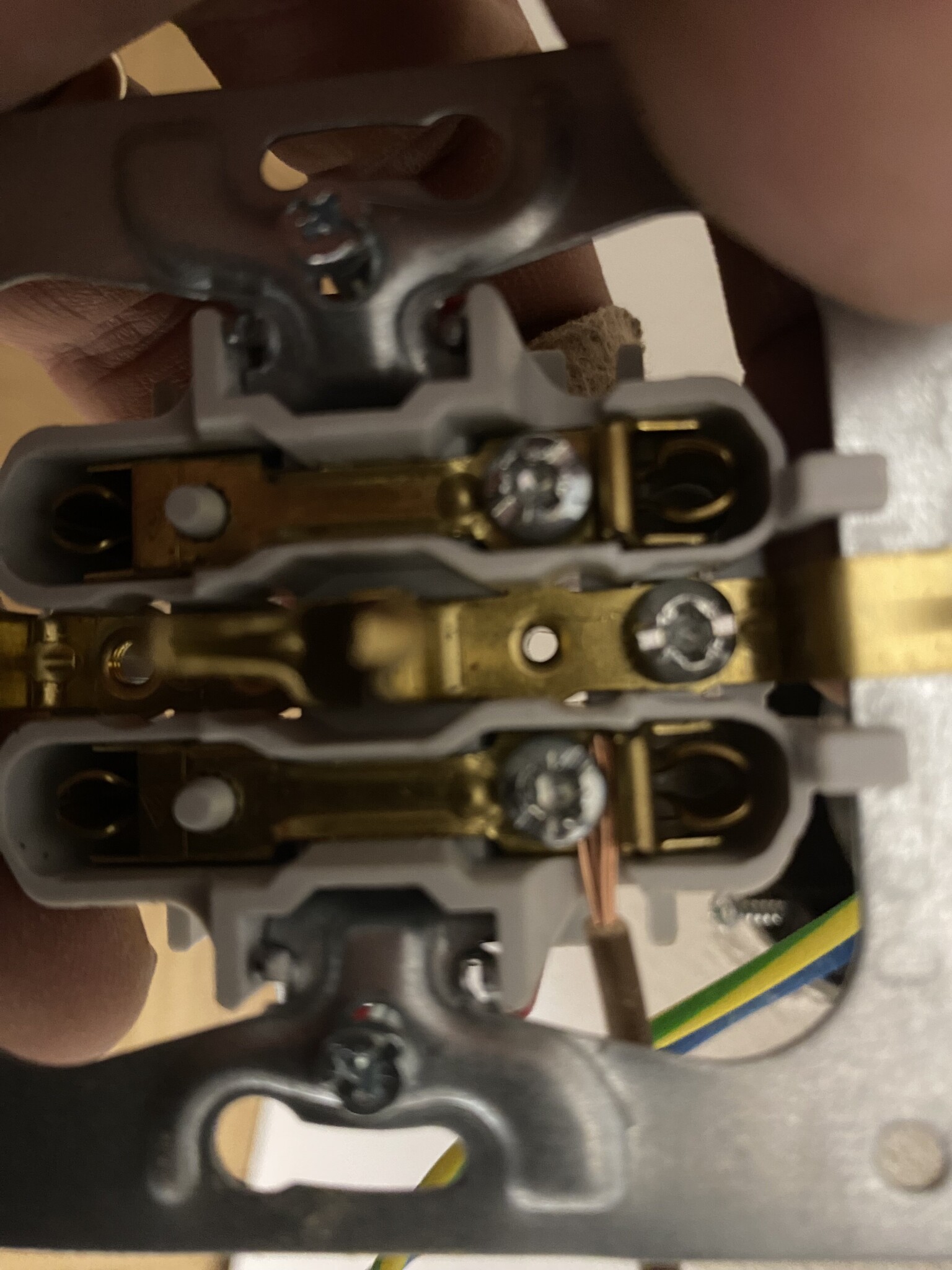

Fick tag på en massa Roth Lange uttag (är nog från Hornbach?)
Hur sjutton ska man ansluta på ett vettigt sätt utan att behöva ändhylsor? Svår att komma åt så att ledaren verkligen ligger under skruven.

Den typen av anslutning är väl oftast inte den smidigaste att installera. Du kan ju prova att böja tråden så att den går runt skruven en bit. Och sedan komma ihåg att välja en annan sort nästa gång.
Skala upp lite över en cm och gör en ögla av kopparn och skruva sedan, då sitter de ordentligt
Jo ögla är ju bra men det blir pilligt att få dit den.
Kontentan är nog att jag skulle skaffat andra uttag. Fattar inte att sånna med skruv säljs fortfarande

Ja de är inte de smidigaste
Och vänd öglan så att skruven drar åt sig tåten.

Rent ut sagt skräp. Den typen av kopplingsklämmor var standard på 50 - 60 talet. Tror inte ens Jula eller Biltema har sådant skräp längre.
moonsire och 1 till
Skala mer, gör en hel öggla som går in på andra sidan skruven. Skruva ut skruven helt och montera ögglan följt av skruvmontage genom ögglan.
Är uttaget blä? Ja!

Det är inget fel på skruvanslutning det är bara det dåliga utförandet på det du fått tag på. Som nämnts sätt tråden på den sida som drar inåt och tvinna kardelerna lite moturs sett mot änden så behöver fu inte krångla med ögla en liten böj åt rätt håll skadar inte.
PNI och 2 till
Skruvanslutning med hissklämma, där skruven alltså spänner ett metallbleck mot tråden är det inget fel på, även varianter där skruven spänner direkt mot tråden i ett hål (typ som "sockerbit") är väl relativt OK också. Men den modell vi ser här där ledningen skall spännas direkt under skruvhuvudet har alla seriösa tillverkare slutat med för typ 50 - 60 år sedan.

Kabelskor, pressade med rätt sorts tång är oumbärliga i situationer som din 🙂👍

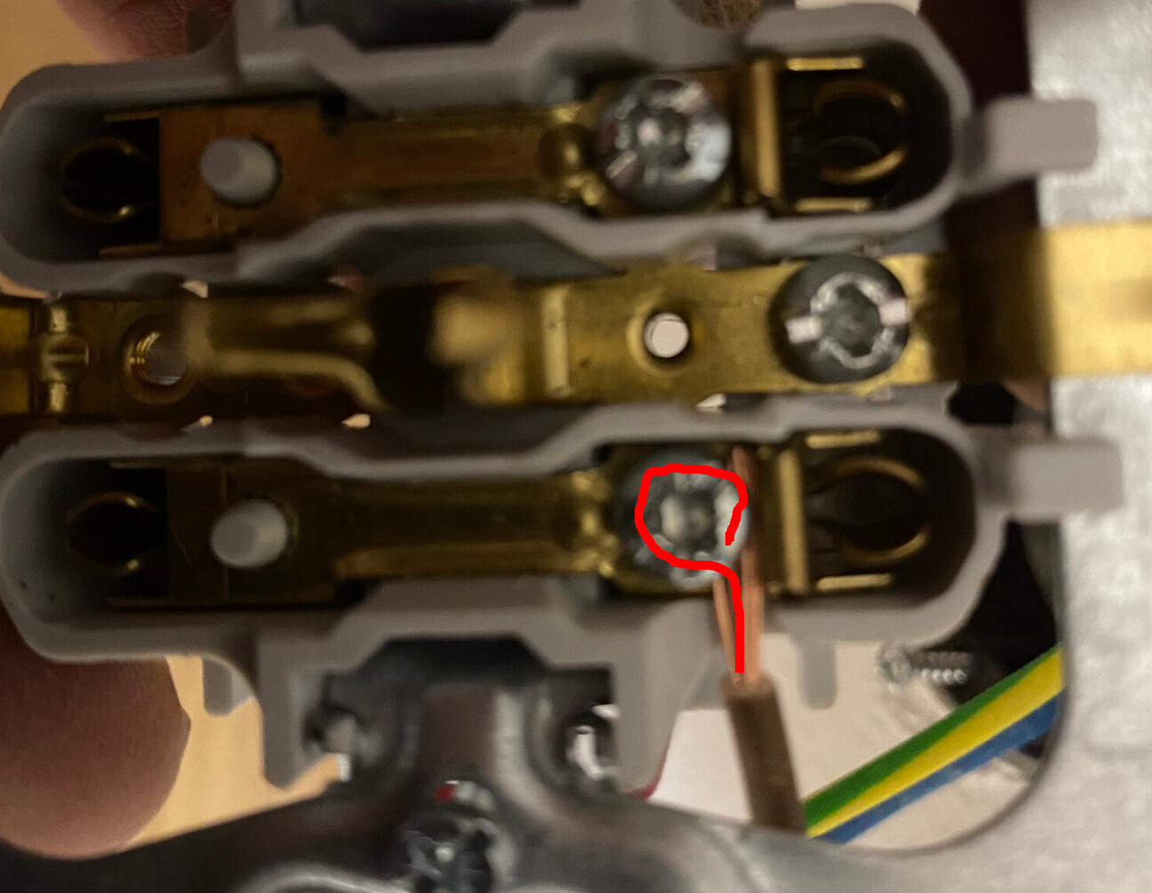

Purre
inte möjligt enligt bilden

Jorel03
Går det inte att göra som nedan?

Lustigt att det inte behövdes kabelskor på den tiden ALLA apparater var utförda med den typen av anslutning 🤔
Ps
Dessutom blir det lite trångt med kabelskor i uttaget.
Jorel03
Jo. Jag har gjort så
