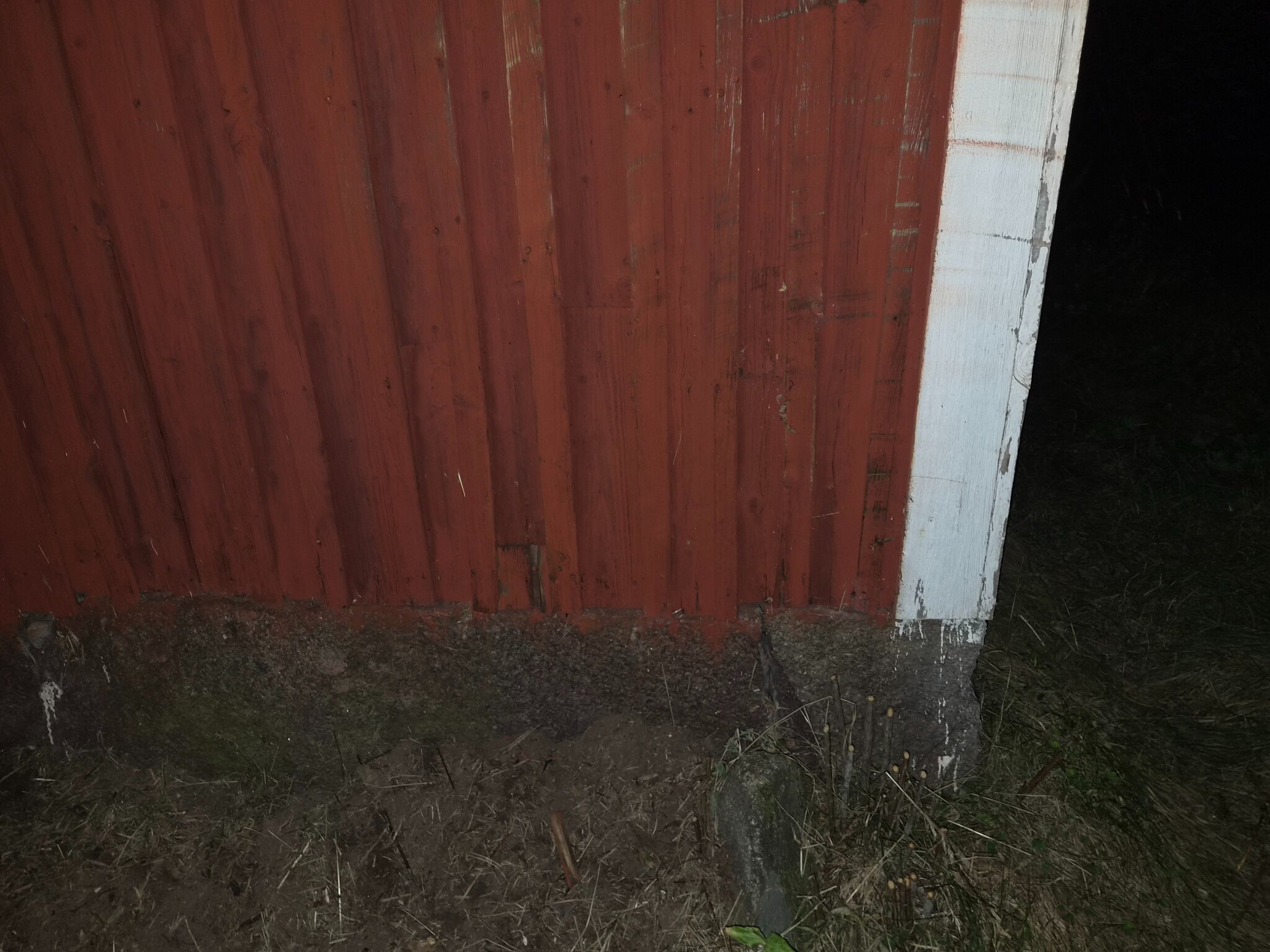

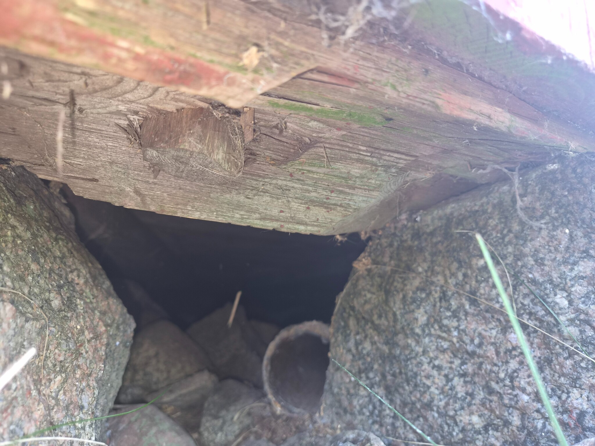

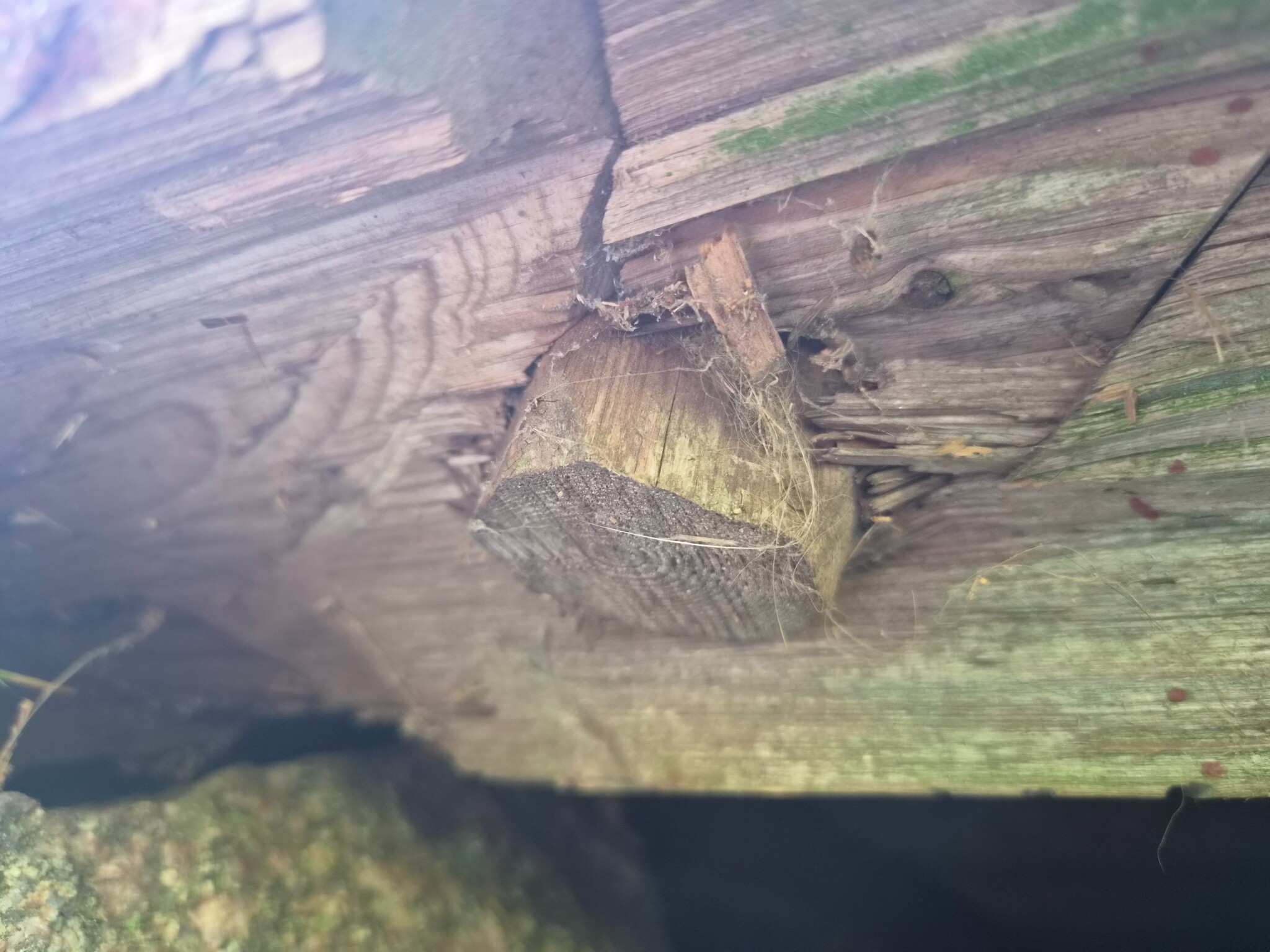

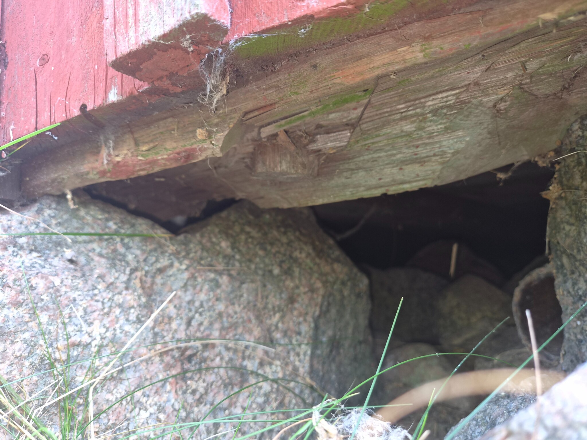

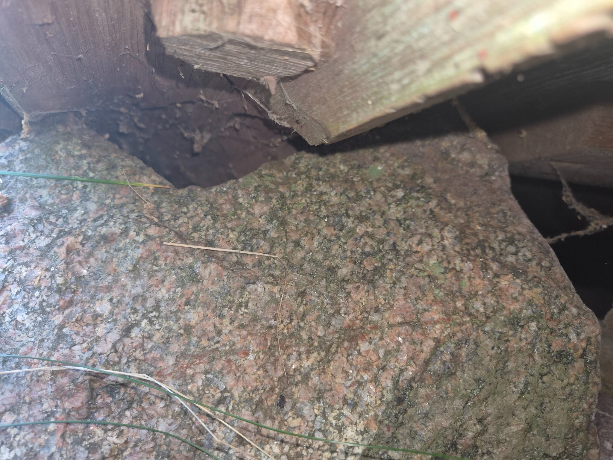

Tycker att syllen ser delad i hälften på denna bit? Och vad är det för kloss?
Tacksam för svar
Du får lägga upp ett foto om du vill få några vettiga svar ;)
Tack för påminnelsen

Är det ett timmerhus? I så fall är det kanske en skarv med en synlig dymling.
SågspånPappspikEternit
C
Är nog bara lite grovt hugget när man passat in syllen mot grundmuren.
"Klossen" är en dymling som sticker igenom, dvs. en "plugg" som håller ihop stockarna.

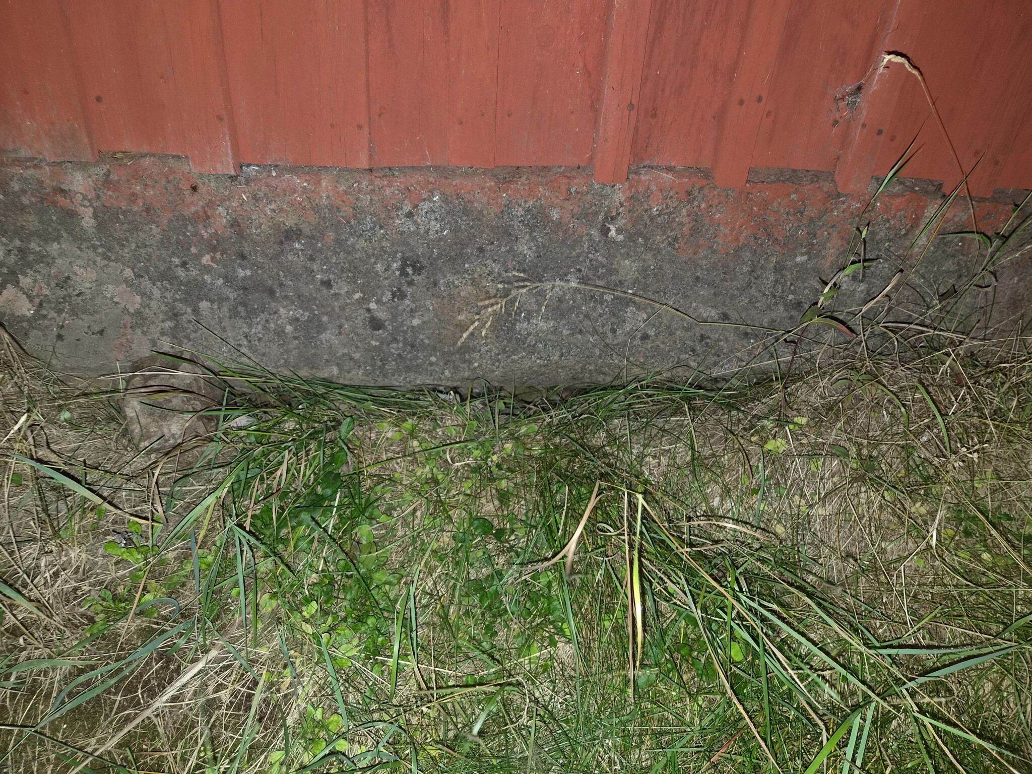

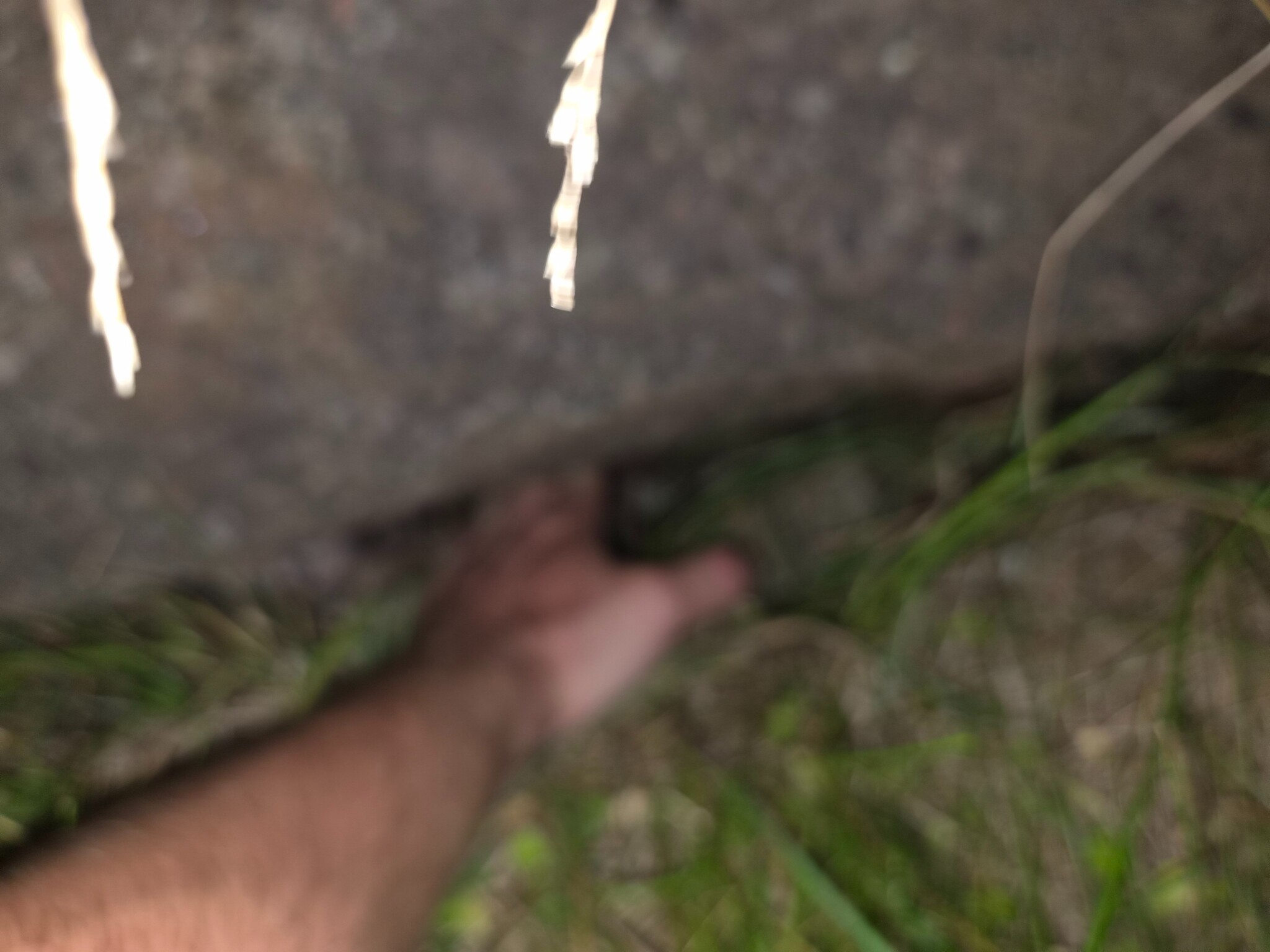

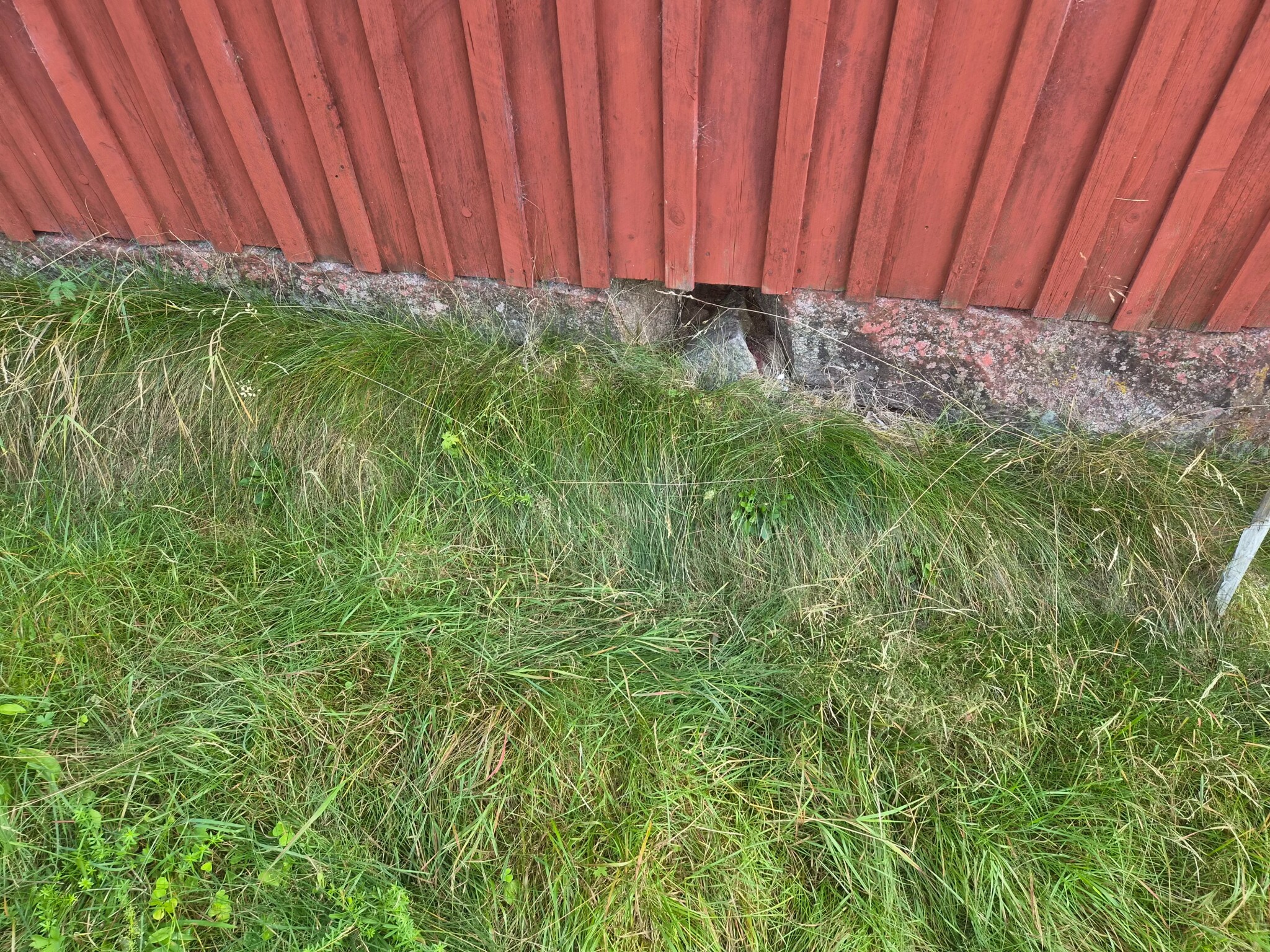

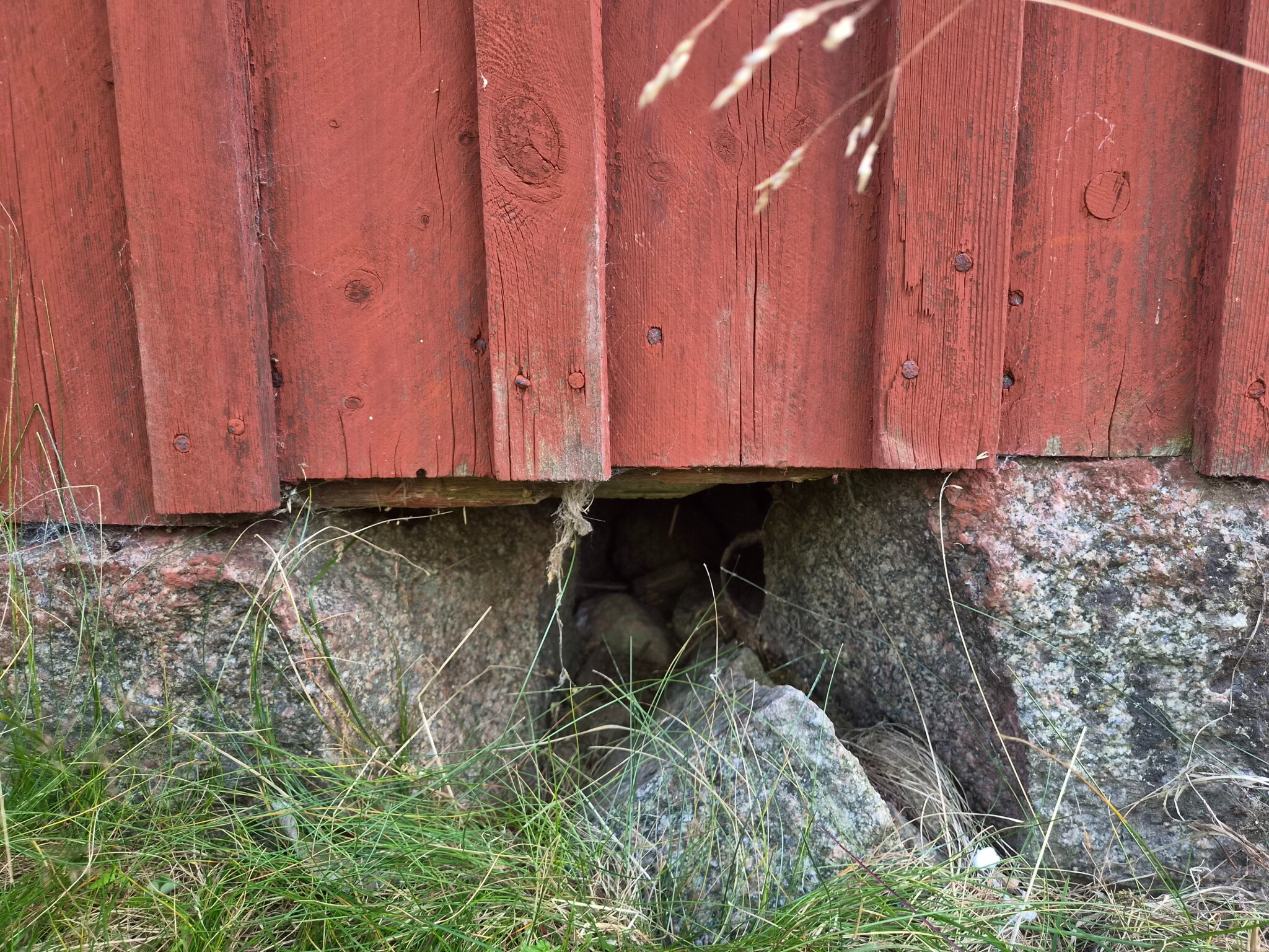

Har någon sättning i timmerkåken från 1920 så jag håller på att inspektera.

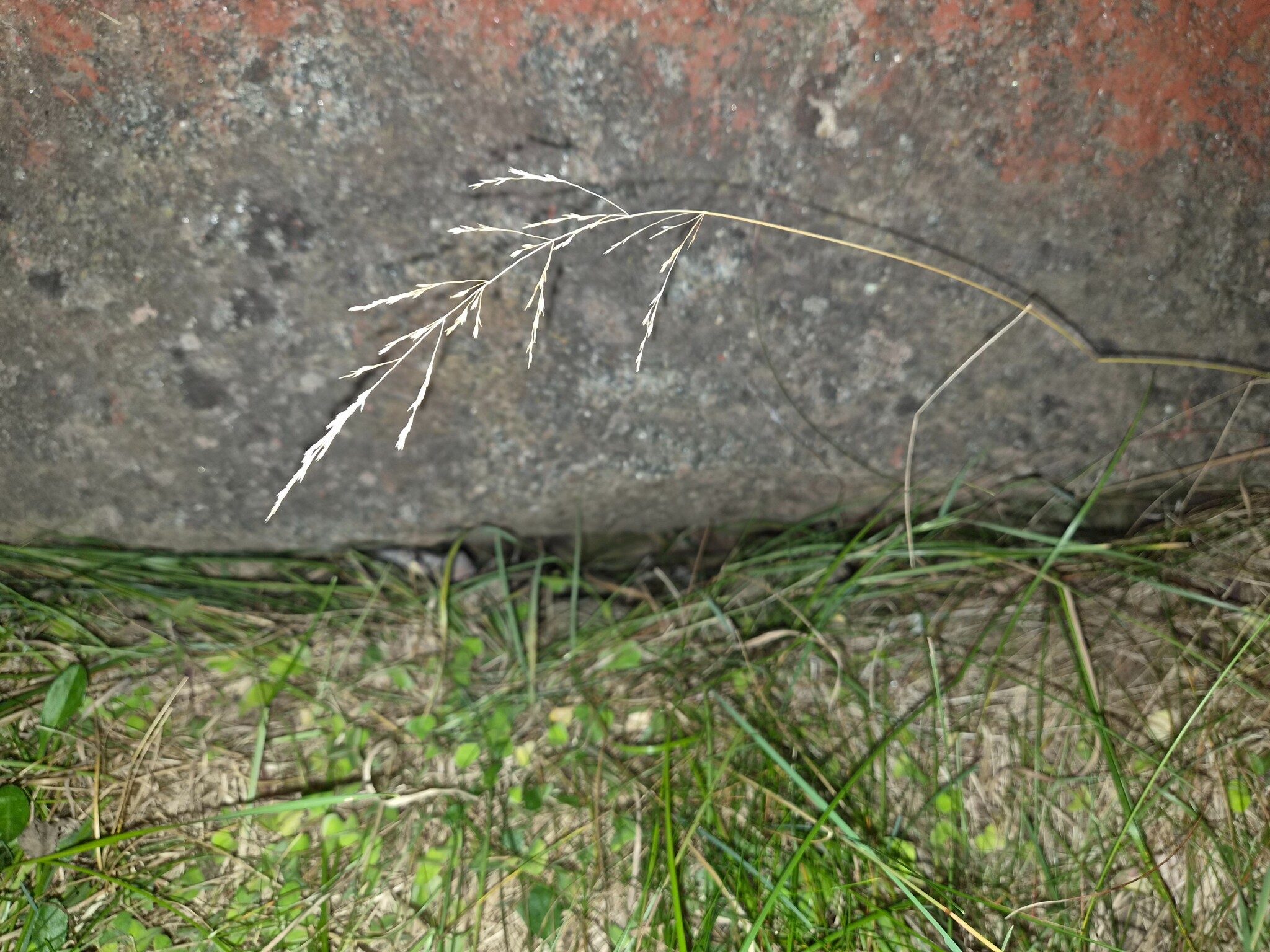

Insåg nu att det är ett hålrum under grundstenen på den sida som lutar.
Går att få in handen under stenen, säkert en meter i bredd.
Antar att jag snarast bör fylla på med sten å grus?
Sen vill jag ju rikta upp med domkrafter så småningom.
Hur gör jag det bäst när jag ej kan komma under syllen?
