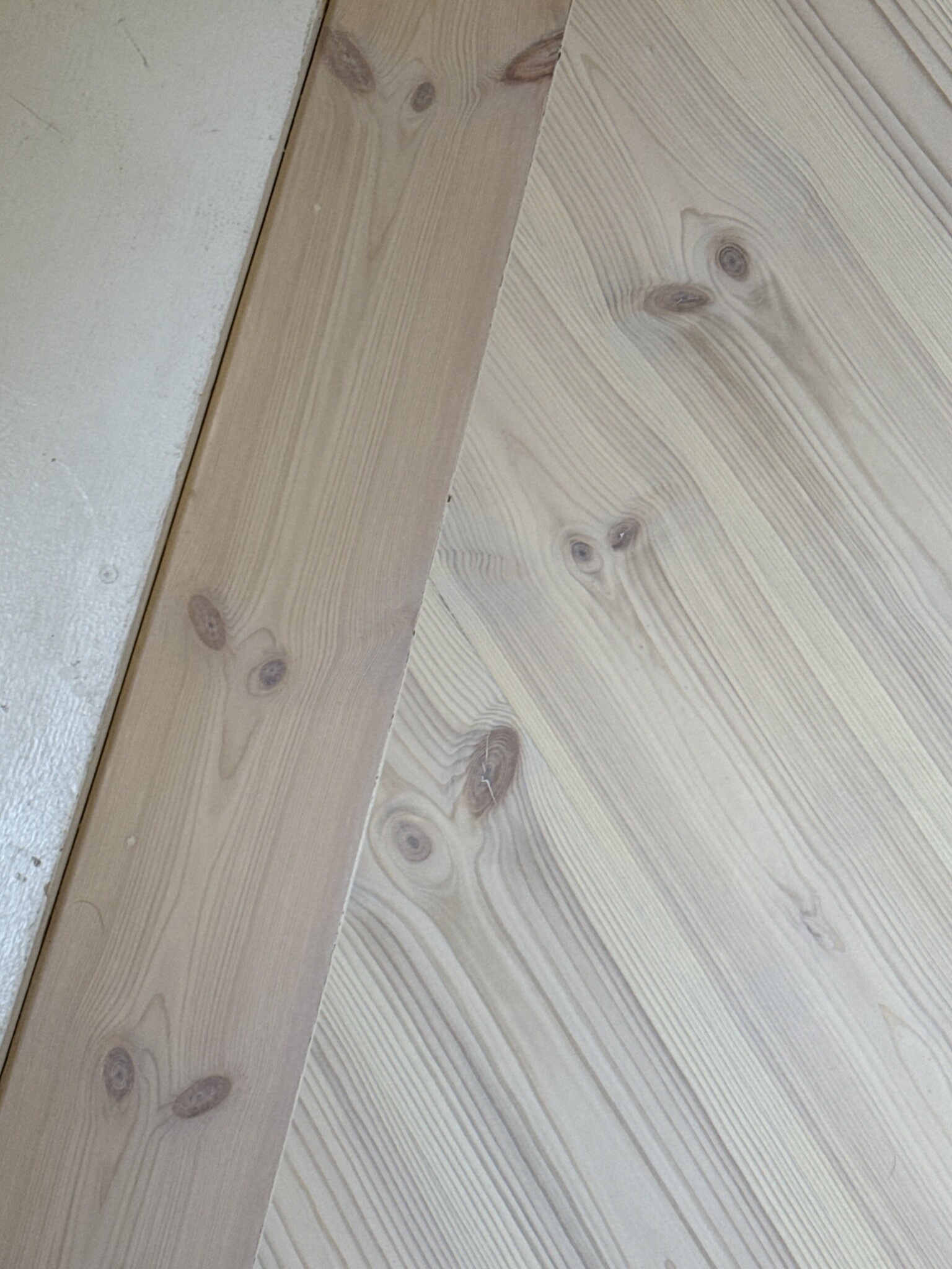

Är införstådd att trä är trä och att trä reagerar annorlunda på samma behandling.
Min fråga är dock om de är rimligt att de kan bli såhär olikt.
Behandlingen har gjorts med lut och sedan vitpigmenterad olja.
Hela frisplankan till vänster har blivit mörkare och jag undrar om detta är rimligt eller om de kan ha skett något fel i processen? De övriga golvet tycker jag ser mer korrekt ut, där man tydligt kan se att delar av varje planka reagerat olika.
