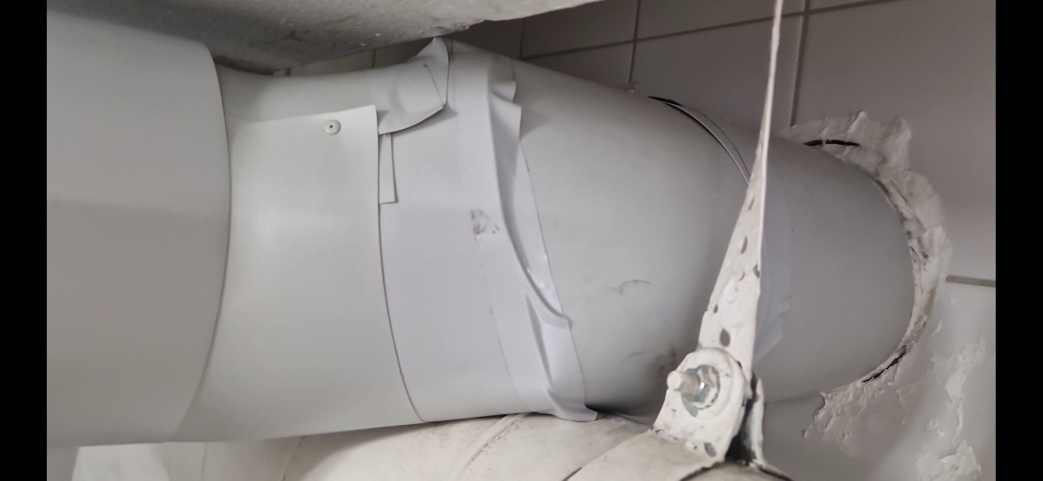

Jag frågar uppriktigt då jag gärna skulle vilja veta. Jag är i hemmet inte bara ute efter funktion utan även estetik. Ser slutresultatet ut som gjort som av en praoelev så skulle jag ju vilja göra om det.
Är det ur brandsynpunkt rimligt att ha hål som ett mindre husdjur kan ta sig genom kring genomföringarna? Eller ur ljud / ljusisolering? Hålen måste väl "fyllas" med något?
TRJBerg
Galvade rör så jag gissar till värmesystemet/värmepump? Kan det vara röret för tillopp, på den varma sidan som fått en expansionsböj för att klara längdutvidgning? Hur många meter rör är det totalt?
G gorcot skrev:
Det ser ut som de borrat det vänstra hålet lite för långt till höger vilket har givit till följd att det högra hålet hade kommit för nära det vänstra och riskerade att mellanrummet mellan hålen ”rasade”. Hade blivit snyggare med ett ovalt hål för båda rören.
De vänstra hålen är gjorda i exact linje genom alla 4 väggar på denna sträcka, på exact samma avstånd från det befintliga röret till vänster på bilden.
De högra hålen är även de i exact linje och på samma avstånd från det vänstra genom 3 av 4 väggar, den 4de väggen är den som syns på bilden, där det högra hålet ligger ca 10cm för långt åt höger för att ligga i linje med övriga 3.
Vid de hål som är "rätt" så är det ca 4cm vägg kvar mellan hålen, mellan de på bilden är det ca 14cm.
Väggarna är av samma uppbyggnad (stenhård betong, ala 60tal), alla rör och kablar är utanpåliggande i källarplanet, så teorin om hinder i väggen köper jag inte.

Mycket riktigt är det rören med värmebäraren till en värmepump.
Totalt är det många många många meter rör, men på andra ställen i huset finns rör som är 5-6 gånger så långa i rak linje, så jag tror inte riktigt att det skulle finnas behov av nån böj just här i expanderingssyfte?

Det jag ville komma till är att det är en installation där mediet snabbt kan växla med stora temperaturskillnader t.ex. vid avfrostning av en vp. Är det då långa rör så kan det tänkas vara ett sätt att få in en expansionsböj utan att det ser helknas ut istället för mitt i rummet.

Nu är det ju inte kylmediet som går i dessa rör, utan värmebäraren som även cirkulerar i radiatorerna.
Osäker på materialet dock, kanske är galvat?
Köper dock inte teorin om att expansion skulle vara en variabel i denna ekvation.
Det finns ingen anledning till att det skulle vara nödvändigt att göra på detta sätt, det var inte meningen att det skulle bli så här..... Den som borrade hålen fuckade upp helt enkelt, det är inte svårare än så.
Misstag kan självklart vem som helst göra, det gör oss mänskliga.
Det som stör mig i sammanhanget blir istället att rörkrökaren bara ryckte på axlarna och kopplade på som att inget hänt utan att säga pip till mig som kund. Jag får istället upptäcka detta själv när jag nyfiket kikar in för att kolla hur arbetet fortlöper.
Hade rörfirman istället sagt åt sin underentreprenör att kontakta kunden och förklarat sitt misstag så hade jag varit mer förstående och förlåtande.
Nu blir istället min upplevelse att alla inblandade bara skiter i det och hoppas att kund inte skall tänka på det eller bry sig. Respektlöst kan jag känna.
I förlängningen börjar det ju även klia lite i bakhuvudet och man börjar tänka i banorna att om det slarvas med enkla uppenbara saker som detta, hur mycket slarvas det då med saker under ytan som jag som kund varken kan se eller förstå. Förtroendet faller ju rätt snabbt.

Vad är det du vill, att jag ska göra två hål i två väggar så man kan dra två raka rör utan att behöva olika böjar? Ja, det kan jag göra. Det är vad som diskuteras här. TS borde ringt mig istället.

Håltagare gör inga egna utsättningar av just det skälet vi ser i tråden.
Hur är det med läsförståelsen?
Är någon sugen på att se hur denna härliga "knorr" ser ut med isolering?
Jag skuldbelägger på inget sätt under-underentreprenören som togs in för att utföra isoleringen, förutsättningarna att få till något som ser vettigt ut i detta fall var ju minst sagt begränsade.
Men ändå?
Nu är det en hel del saker som det kommer "slås ner på" vid besiktningen som kommer behövs "göra om, göra rätt" på, detta är en av sakerna som jag hoppas verkligen att inte en seriös besiktningsman accepterar......
