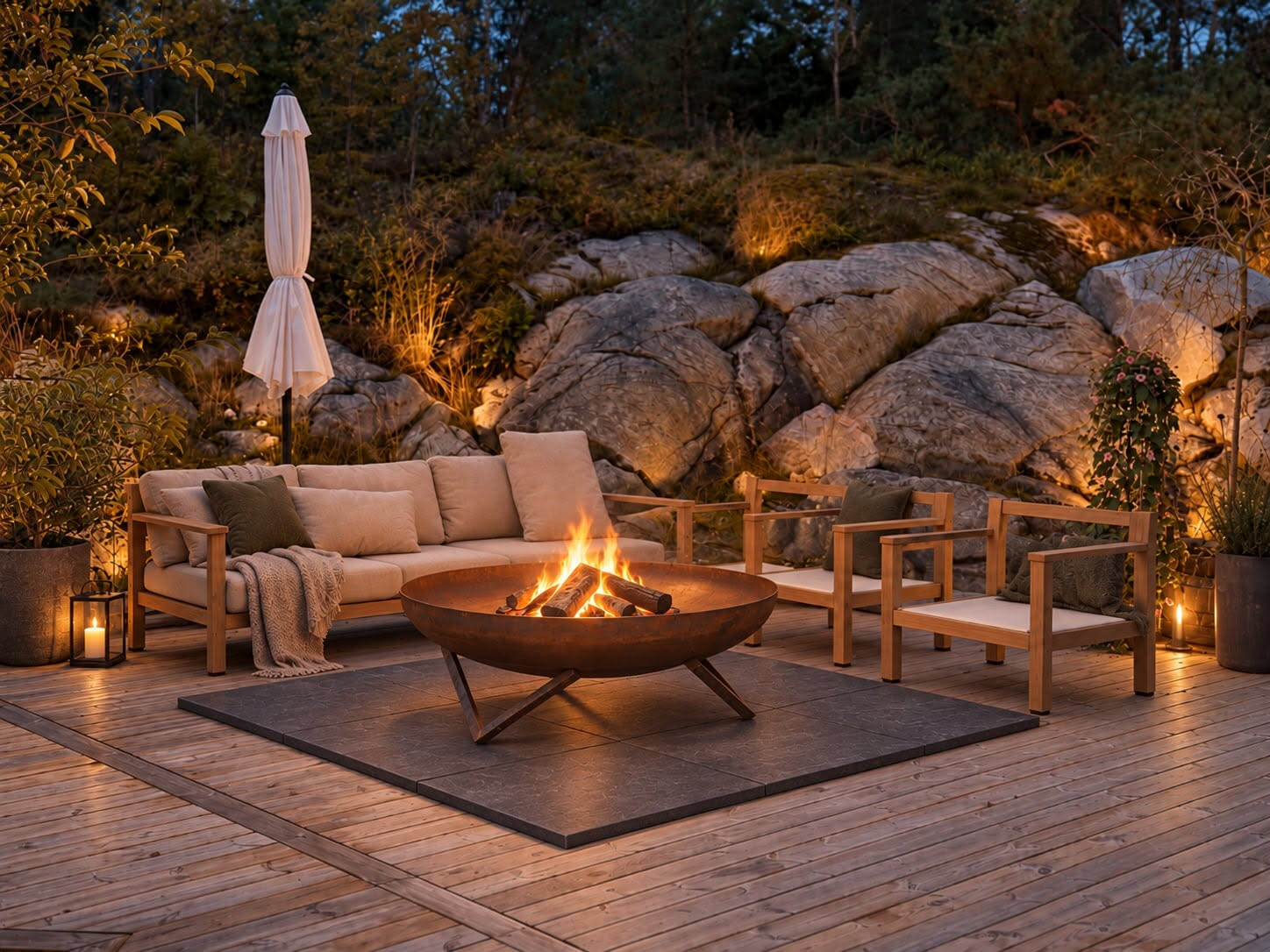

Skulle vilja sätta en eldskål/fat på uteplatsen, men allt är trall så det är väl olämpligt. Tänkte skydda med ett lager mellan och funderade på om man kan göra något likt bilden nedan.
Hur kass blir det om man skulle lägga t.ex. granitkeramik skiffer eller utomhusklinker (Stonehenge exempelvis) direkt på trallen?
Det blir ju bra varmt under en eldskål, så något skydd måste ju dit i så fall. Förslag mottages tacksamt!
Eldskål placerad på stenplattor på en träterrass, omgiven av trädgårdsmöbler och växter, mot en bakgrund av upplysta klippor.
Jag tror trallen kommer att bli ful och kanske ruttna om du lägger sten/klinker på den.

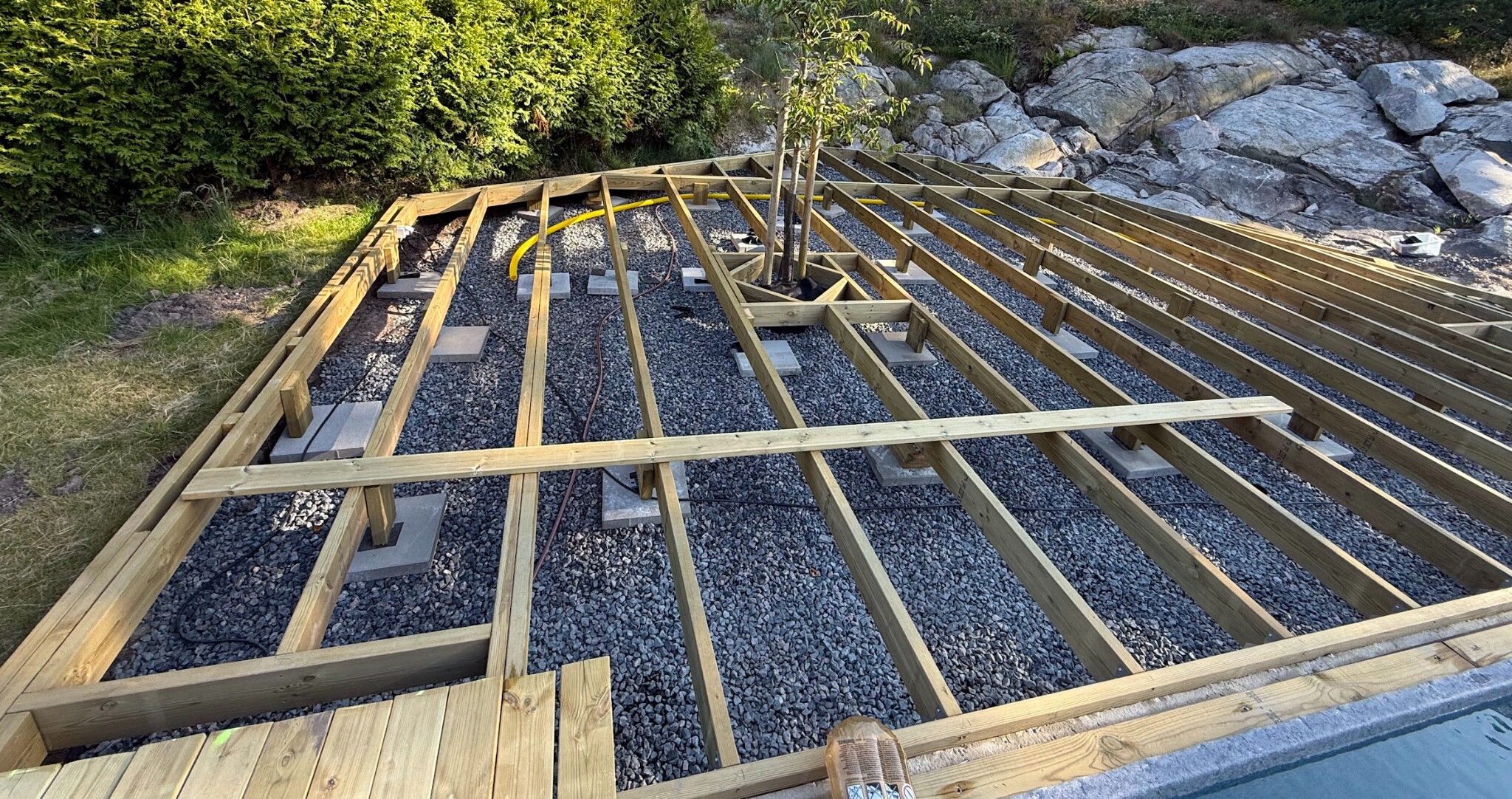

Ser ut ungefär såhär undertill så det blir tyvärr svårt!

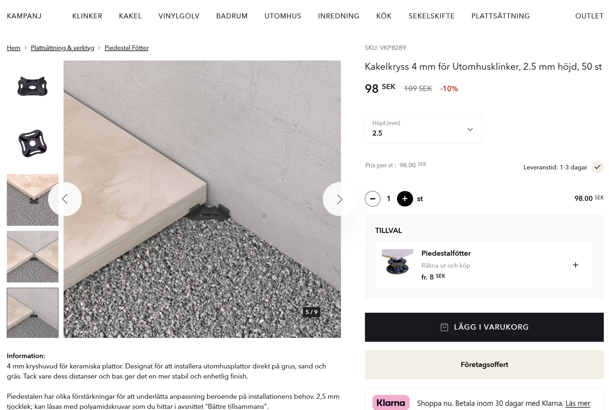

Kanske skulle funka om man använde dessa distanserna?
Kakelplatta på grusgrund med 4 mm kakelkryssdistans under kanten, intill vägg.
Det finns ju klinker avsedd för utomhusbruk , som läggs på reglarna. Med nå tillhörande fötter/distanser.

Ingen större höjd under trallen, såga ur så mycket du behöver och vill ha, lägg lecablock under hela ytan och gjut en platta med klinker ovanpå. Bärreglar kan vila i uthuggna uttag på lecan.
fribygg
Vill man inte gjuta är ju iden med leca (och grus?) en utmärkt ide.
