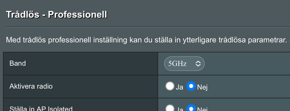

En Huawei router kan ligga på 192.168.8.1
Telia stänger ibland av möjligheten att konfigurera Wi-Fi-routern de skickar ut.
Så här skulle det kunna se ut när man stänger av Wi-Fi radion
Inställningar för trådlöst nätverk med alternativ för att aktivera eller stänga av Wi-Fi-radio på 5 GHz-bandet.

Eller så här, tänk på att det är två band som ska stängas av 2,4 resp 5 GHz.
Gränssnittsinställningar för 5 GHz frekvensband med MAC-adress och kanalinformation, frekvens band och hastighet listade.

Man måste inte stänga av Wi-Fi radion, men man behöver förstå varför man bör göra det.
Det ”räcker” att byta passord eller namn på gamla WiFit, så ens enheter inte kan ansluta till det gamla WiFi’t.
Då kommer enheterna att ansluta till det nya Mesh WiFi’t.
Undantaget är om man sen tidigare har en Wi-Fi router som stödjer Mesh och utökar med en Extender som stödjer samma Mesh protokoll (från samma tillverkare, jag känner bara till TP-Link som har det).
