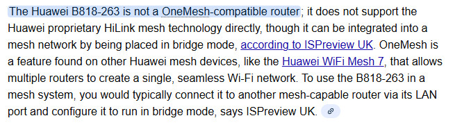

Mjo, men då måste det så vitt jag vet vara en extender av samma fabrikat alt. som stöder samma mesh-system för att fungera som mesh och inte ett annat trådlöst nät. Och Huawei verkar inte ha ett jättestort sortiment av extenders.T Thomas_Blekinge skrev:

Jag har en Huawei router och tp-link mesh extender RE450. "Works with any Wifi router" står på kartongen.B Bästerortarn skrev:

Det står i slutet av beskrivningen vad han måste göra.B Bästerortarn skrev:
Ställ in den befintliga routern i bridge mode och sen låt "meshroutern" agera router för hela systemet och den befintliga 4g-routerns uppgift blir bara att plocka hem internetet.
TS, köp inte massa extenders, elsladdsnätverk eller liknande. Fördelen med de meshsystem som finns är att de skapar ett och samma wifi som fungerar i hela huset. Att köpa separata externers kommer inte fungera på samma sätt och oftast blir det väldigt krångligt.
