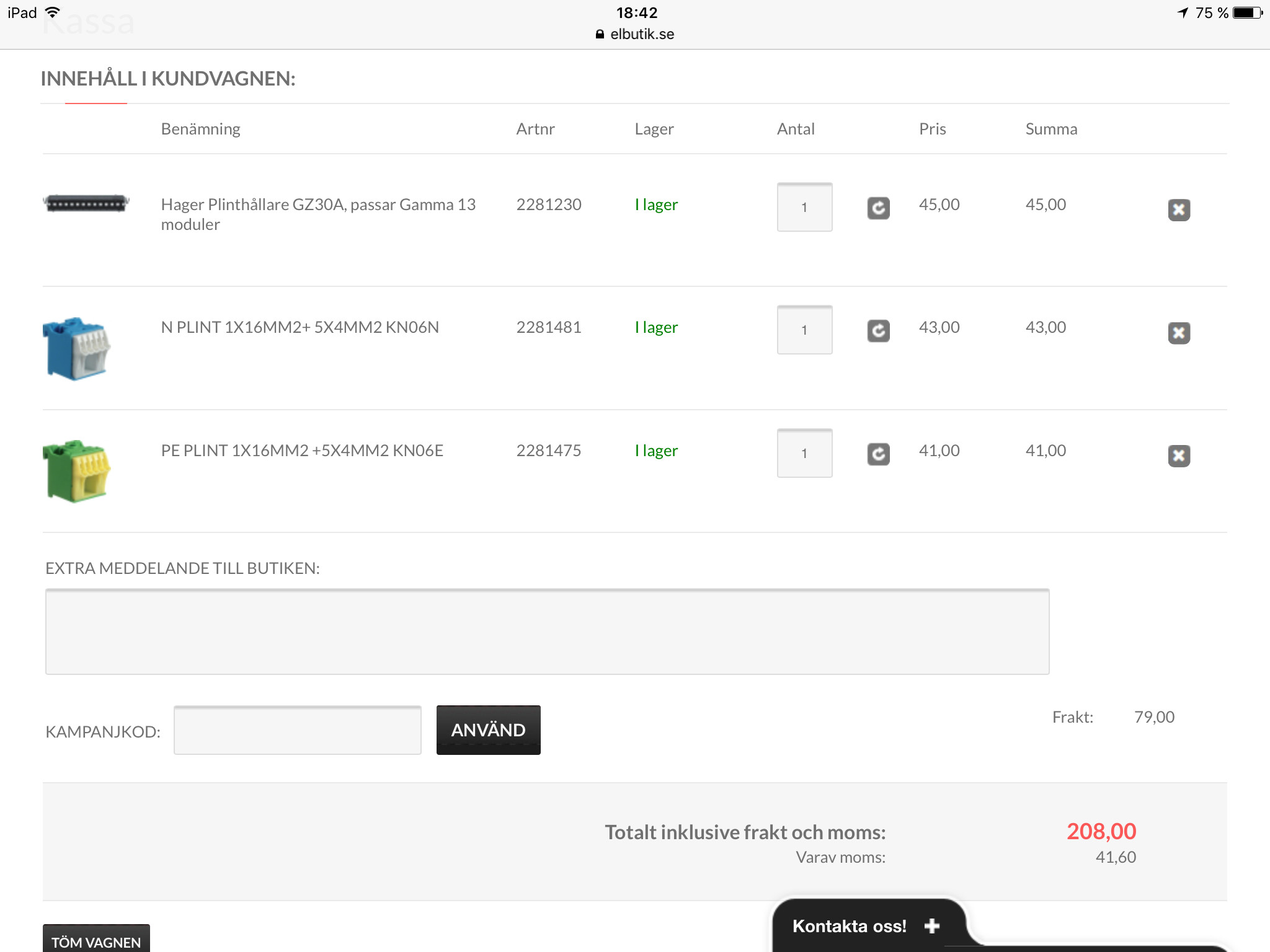

Köp en plinthållare (den svarta som befintliga plintar är monterade på), och två små noll- resp jordplintar. Elbutik.se 208 kr inkl frakt.
http://www.elbutik.se/product.html/hager-plintar
Bo.Siltberg
Jag har sex ledig på jordplinten och sedan någon på nollan - men jag kan inte använda dom som är markerade "16" (på nollan) antar jag.
Om jag införskaffar plinthållare samt plintar enligt länken var i dom befintliga plintarna ansluter jag dom nya?
Har hört det skall vara 6mm2 ledare mellan dom gamla och nya plintarna
Tack alla för hjälpen och ja det borde vara 3-polig och det satt en som gick sönder så detta blev en lösning som lever kvar ..P
Stämmer, 6-kvadrat är det som gäller. Du ansluter den på undersidan i en ledig skruvanslutning.

stefan100 skrev:
köpte denna -
[länk]
samt 6mm2 blä/gulgrön
Borde ta mig vidare :)
Det blir säkert bra. Du sparade dessutom 4 kr i förhållande till Hagers egna lösning som är gjorda för att sitta i den outnyttjade delen av centralen. :rolleyes:
