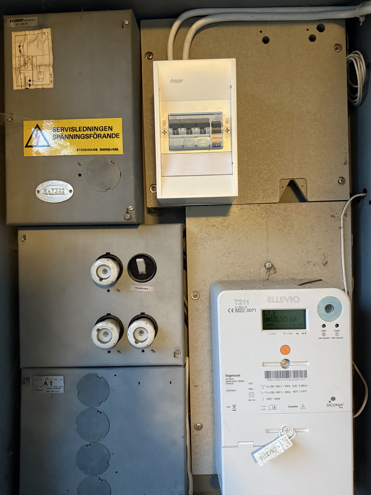

För några år sen tog jag hjälp av en elektriker för att fixa el till pool och utekök på ovansidan av tomten.
Det enklaste var då att sätta upp en parallell central enligt bilden.
Elcentral med olika sektioner, inklusive en digital elmätare och gruppfördelning. Skylt i metall visar varning för spänning.
Nu är planen att installera en duo-värmepump för stödvärme på vinter och AC på sommaren och den behöver ju ström, funderar också på en laddare till bilen inom relativt snar framtid.
Vad är smartast, en ny separat liten central som den befintliga eller byta ut den befintliga till en större, jag tänker separata jordfelsbrytare för pool respektive pump är vettigt?
Du får mäta hur mycket plats det finns för en ny central, då kan det kanske gå med en 2 raders och bli bra med plats för allt vad du vill ha. Med att bygga en till på sidan gör att det finns mindre plats i moduler räknat.
Dom är billiga så snåla inte.

Lite som jag tänker mao - bättre att byta till en större central isf. Men vad gör man med den lilla gamla, går den att sälja eller bara att kasta?

Inga pengar i den, lägg på hyllan eller ge bort, det som finns i den kan du använda, nu syns det inte märkningen på den.

En 4 modulers kapsling kostar nån 100-ing, en 10-modulers kostar en hundring till, så hade jag gjort jobbet hade jag gärna behållt jfb+säkringar och flyttat till en ny kapsling.

Idel bra tips, tack! Spontant tänker jag då det är bättre att plocka in en elektriker som byter/utökar befintlig central o drar kabel till värmepumpen kommer stå än att värmepumpsleverantören gör det, den senare gissar jag är mer som en ”Bauhauselektriker” aka kan koppla in men inget mer?
Och, en jag tar på mig dumstruten efteråt-fråga;
De tre befintliga kapslingarna o jfb behåller jag naturligtvis men kan man då sätta en kapsling för pump o egen jfb för den o sen om säg ett år en kapsling för laddare o jfb för den eller delar alla samma jfb isf?
A
Alla delar i samma kapsling om det ryms. Du behöver bara tillhandahålla den dokumentation som behövs för att identifiera allt så sköter installatören resten.
Laddare måste dock ha eget jordfelsskydd.
