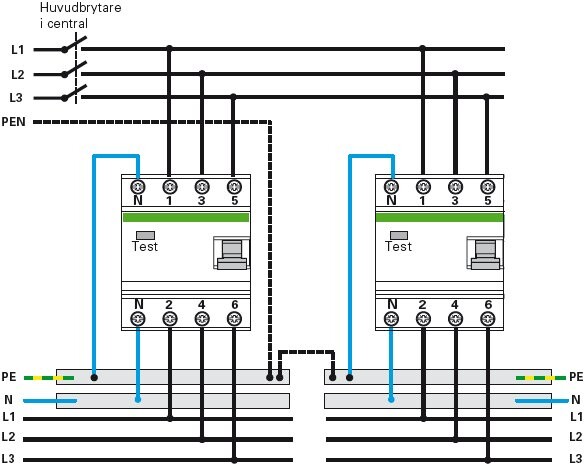

Jag behöver en ny elcentral i mitt hobbyrum!
Från huvudcentral kommer en femkedare!
6mm2!
Jag har en central 3 radig + N och PE ( jord )
Vill veta hur jag ansluter två jordfelsbrytare! En till enfasuttag
Den andra till en ackumulatortank med cirkulstionspumpar!
L- är inte problemet! Det är Jordfelsbrytaren som löser ut! Det gör den även om utgående tre faser är borta! Det måste ligga i N som ligger fel på den blå skenan!

Rent teoretiskt behöver du 2 N-skenor till. En till inkommande N.En till ena JFB och en till andra. Båda JFB får varsin tråd från inkommande N till ingående N i brytarna. Från varje JFB dras en tråd till respektive N-skenor. N på utgående grupper kopplas till den N-skena som tillhör avsedd JFB. De måste hållas isär.

Här har du schematisk bild på hur det ska vara kopplat, visserligen med inkommande PEN-ledare,
Schematisk kopplingsbild med inkommande PEN-ledare, två installationskomponenter och märkt kopplingssekvens från centralens huvudbrytare.

En skiss på hur det är kopplat är alltid bra att visa. Annars blir det bara gissningssvar som du kommer att få. Den (skissen) kommer med största sannolikhet att avslöja ditt kopplingsfel. Som troligtvis är en hopkoppling av nolla/or och/eller jord före/efter jordfelsbrytaren, men det är en gissning eftersom du inte redovisat din koppling.

Om jag läser lite mellan raderna så får jag intrycket av att du inte riktigt förstår hur det fungerar, och därför inte borde försöka dig på att koppla in en ny elcentral. Det är farligt om man inte vet vad man gör, och dessutom olagligt.
Men:
En jordefelsbrytare mäter strömmen som går ut genom alla faser med den som kommer tillbaks genom neutralledaren. Om de skiljer mer än 30 milliampere bryter den.
Det innebär att om du kopplar in jordfelsbrytaren på L + N iså skall du koppla allt i utgående grupper från andra sidan av jordfelsbrytarn. Det gäller alltså både neutralledaren och fasledaren. Att ta fasen på utgående sida av jordfelsbrytaren men plocka neutralledaren från innan jordfelsbrytaren är ett klassisk misstag. Då ser jordfelsbrytaren en massa ström gå ut genom fasen, men inget kommer tillbaks via den nolla som går genom jordfelsbrytaren, och den löser omedelbart.
Om du bara skall skydda en grupp med jordfelsbrytaren kopplar du alltså utgående faser och nolla direkt från jordfelsbrytaren.
Om du skall skydda flera grupper från samma jordfelsbrytare behöver du både en seaparat neutralskena för allt som kopplas på den jordfelsbrytaren, och separata fasskenor.
Man kopplar aldrig flera jordfelsbrytare efter varandra i praktiken.

Stort tack! Jag följer dina anvisningar!
