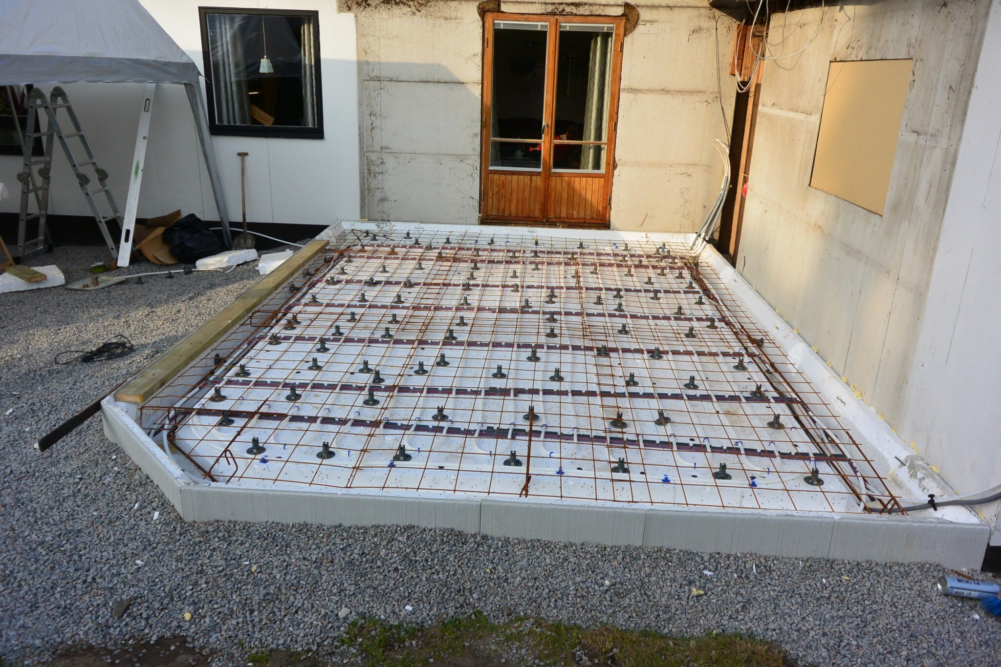

Jag fälde in en 145x45 i betongen genom att fästa den i L-stöder med skruvar.
Rälsen till Willab Gardens glasparti är 23 mm så ovandel på träden är 10 mm under färdig betong sen tillkommer 10 mm 600x600 Höganäs keramik samt 3 mm fix.
När allt är klart är det helt plant från golvet via toppen på rälsen och överkant på tralldäcket utanför.
Tänk på att limträbalken också måste sänkas 23 mm dagöppningen på glasdörrarna är exakt 2000 mm.
Här ser man liggande regel som glaspartier står på, den är fäst i L-stödet från Finja. Lägg märke till att det är stöttat med 8-16 bergkross under gjutning en.

Jag borrade små hål i L stödet och skruvade i några montageskruv, den skall bara sitta fixerad medan betongen flyter in under, kommer inte ihåg jag stöttade med något mot armeringen.E egglas skrev:
